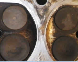

Mechanisch ist mir deshalb auch etwas suspekt, da ich nicht weiß, ob die Kolben beschichtet sind. Genauso der Hohlraum im Zylinderkopf. Da glänzt es teilweise goldfarben raus. Für die Ventile von hinten alles ok, auch Stahl-Dremel-Bürste.
Ich zeige da später Fotos.
Das kann doch eigentlich  keine Beschichtung sein. Weiß das jemand ? Ist das nur trockenes Öl...ich glaube, ich wackle nochmal runter.

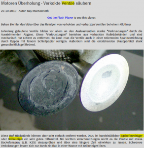

hier gehts zwar nur um ausgebaute Ventile (Quelle: "www.oldtimer-tv.com"), aber immerhin. Das Bild sollte man da nicht so ernst nehmen:

nach wie vor interessant, ob das in den Bildern oben eine Beschichtung sein kann. Es ist ein Diablo von 1992. Gab es das bei vergleichbaren Autos ?

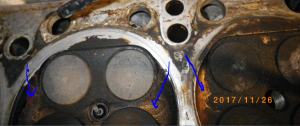

Am 26.11.2017 um 18:44 schrieb paul01:
Möchte dich eigentlich nicht noch weiter beunruhigen, mir fällt bei dem Bild aber ein evtl. Riss zwischen den beiden Brennräumen auf (zwischen den blauen Pfeilen). Täusche ich mich? Könntest Du das stark vergrößert einstellen?
Hallo Peter,
nein das ist keiner. Habe auch bereits Bilder, bei denen es etwas sauberer ist. Am Block ist ja dort die abgeflachte Trennstelle der Laufbuchsen.
Paul
Mazda hat früher für den RX-8 einen eigenen Reiniger vertrieben. Im US-Forum sind viele auf Seafoam ausgewichen, das ähnliche Ergebnisse bringt. Ich nutze den Mazda-Reiniger z.B. für die Zündkerzen, er löst Verbrennungsrückstände sehr gut.
Ich meine den rot eingerahmten Bereich. Die dünne Linie quer zwischen den Brennräumen.
Da kann ich nichts erkennen. Ich hatte eher gedacht Du meinst darüber, etwa senkrecht verlaufend.
Risse sind meist eher im Brennraum, typischerweise von einem Ventilsitz zum nächsten oder von einem Ventilsitz zum Zündkerzengewinde verlaufend.
Ist etwas schwer zu erkennen (dünner schwarzer Strich von BR-1 zu BR-2), sieht für mich nach Haarriss aus.
habe aktuell nur noch das Bild. Kann aber nochmals dran.
Wichtig wären ja Risse, die Richtung Brennraumkante gehen. Da hatte ich bisher am ganzen Kopf nichts gefunden.
Paul
Kommt mir zwar immer noch vor wie ein Haarriss, kann mich aber auch täuschen.
