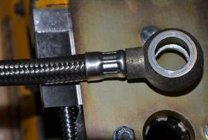

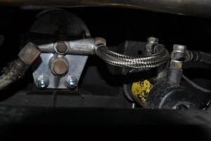

Dann hier Bilder aus dem anderen Thread, Du siehst dass das völlig original aussieht, der einzige Unterschied zum Original ist das Gummimaterial des Schlauches, nämlich innen eine Viton-Schicht.
8.thumb.jpg.5312277867833a6a6c5446d92d57e4ee.jpg11.thumb.jpg.3c94b98d9a3c4b0c3d3a3496743c36a4.jpg
Im zweiten Bild links auch ein (noch) alter Schlauch, der schon einmal erneuert wurde, der war total hart und brüchig. Abgesehen davon, dass das mit der Schelle doof aussieht, auch wenn da wohl normalerweise niemand hin schaut, man muss schon im Heck dazu fast unten reinkriechen :D
