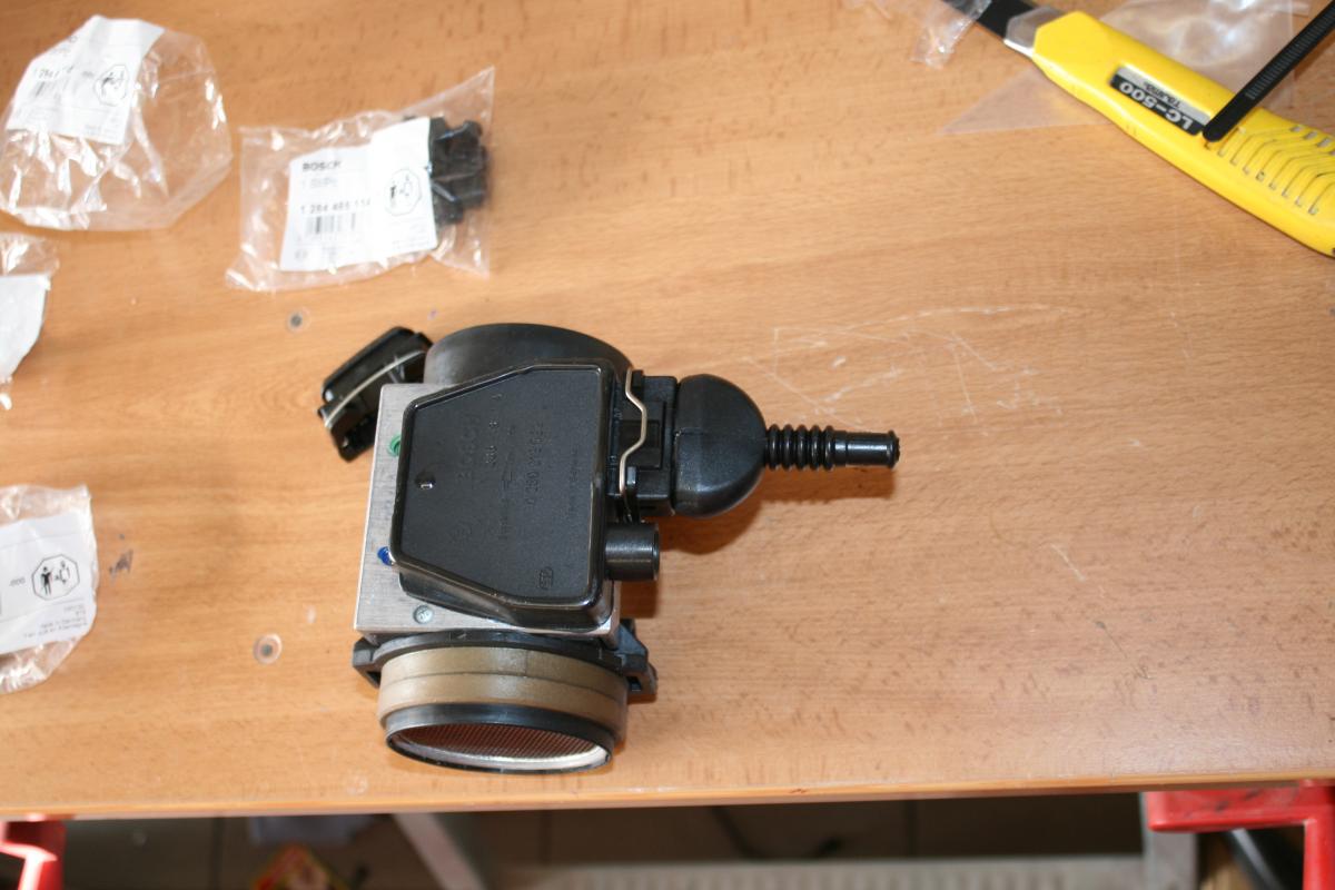

Hallo - nach 12 Jahren Maranello Abstinenz (damals 308 GT4) ist es jetzt wieder passiert: ein Mondial T. Wenig Kilometer aber leider viel gestanden (auch feucht).
Auch dank Franjo ist der Zustand (wieder) ganz gut - jetzt such' ich neue Luftmassensensoren (Bosch 0280212018). Scheint schwierig zu sein?
Freuie mich über jeden Hinweis.
Christian
Die sind, soweit ich weiß, beim Saab 9000 Turbo identisch. Vielleicht wirst du bei alten Händlern noch fündig. Oder auf dem Schrottplatz.
Volker
Danke Volker - aber die passenden Saab-Teile (7872393 & 8827453) sind auch nicht auffindbar.
Christian
Bin Mit NOS 0 28 212 022 vom Saab fündig geworden. Lediglich den Aussendurchmesser zum  Luftfiltergehäuse musste ich mit Distanzringen ausgleichen.
Im US-Forum findest du einen langen Thread zum Thema MAFs.
Zum Teil kommt auch in Frage
0 280 212 018Typformel HLM-2-19 SAAB: 88 27 45378 72 393
0 280 212 021Typformel HLM-2-19
0 280 212 0220 986 280 133Typformel HLM-2-19 SAAB:88 27 46178 72 385
0 280 213 020Typformel HLM-2-19
0 280 213 023Typformel HLM-2-19
0 280 213 026Typformel HLM-2-19
Vielen Dank für Eure Hinweise.
Die auf ebay erhältlichen China-Nachbauten hätte ich nur im höchsten Notfall genommen - und viele der Saab Teile passen leider elektrisch/elektronisch nicht.
Ich habe inzwischen ein paar sehr gute gebrauchte Teile aus einem 348 zu einem halbwegs fairen Preis bekommen aber nach den 0 280 212 022 werde ich weiter Ausschau halten.
