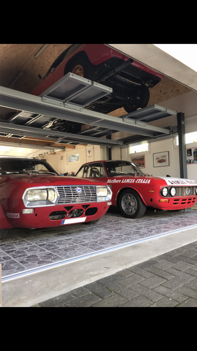

Dann hättest Dir heuer bei unserer Ausfahrt mal beim Stefan die Scherenhebebühne ansehen sollen. Perfekt integriert, nimmt überhaupt keinen Platz weg.
Gruß vom Poxi
(der auch eine nicht perfekt integrierte Scherenhebebühne hat und die nicht mehr hergeben würde)
Hab ich gesehen......:-))!
