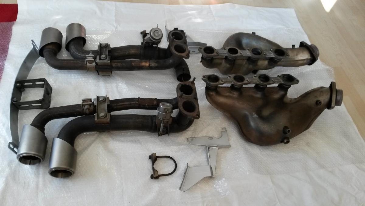

Naja wer sich beim 430er auskennt ändert die Halterung vom Auspuff. Ein Grund warum Krümmer reißen. Besser 600 € jetzt ausgeben, als 4.000 € später...
Ah ok , vielen Dank für den Tip !  Dann ist die Halterung das Problem für die Krümmergeschichte ?   Dann werde ich das bei der anstehenden Inspektion mit berücksichtigen !!
Nein so einfach ist es nicht.
Das ist nicht das Hauptproblem hilft aber bei der Entlassung der Krümmer.
Es ist neben den Vorkats in den Krümmern sicherlich die zweite Ursache für die Risse...

Ich verspreche gar nichts und es ist mir auch egal ob die Capristo Halterung bei mir gekauft wird oder bei Tony direkt. Bei den Beträgen lohnt sich das als Händler gar nicht wirklich dafür Werbung zu machen. Auf einen Verkauf von den Halterungen bin ich dann nun wirklich nicht angewiesen. Jedoch ist meine Einstellung ganz klar: Wenn ich die Wahrscheinlichkeit für einen Krümmerriss stark minimieren kann, dann mache ich das. Ich selbst habe für mein Auto ja die radikale Variante gewählt, weil ich die Krümmer an sich auch noch für Schrott halte. Die Krümmerrisse werden vorwiegend von zwei Parameter beeinflusst.
1.) Verspannungen im System:
Die originale Halterung ist so steif, dass sich die Anlage in der Länge nicht ausdehnen kann, bzw. nur sehr wenig. Wenn du z.B. die Capristo Halterung montiert hast, wandert die Abgasanlage ca. 2 cm nach hinten. das ist eine ganze Menge im warmen Zustand. Kann sich ja jeder selber erklären was passiert, wenn die ganze Anlage unter Spannung steht.
2.) Vorkats:
Da sind beim normalen 430er zwei riesige Vorkats in den Krümmern. Die sorgen natürlich sofort für Staudruck und einen Hitzestau im Krümmer. Ohne die Vorkats hat man sofort eine Leistungssteigerung (spürbar) und beseitigt den Hitzestau. Ist vom Prinzip egal ob man dann die Challenge Krümmer, Capristo Krümmer oder iPE Krümmer montiert. Da geht es dann nur noch nach persönlichem Geschmack und was einem wichtig ist.
Generell sind die Krümmer und auch die Endrohre Müll. Sehr schwer und ich finde vom Material einem Ferrari eigentlich nicht würdig. Wenn man sieht was Ferrari für eine komplette Abgasanlage gezahlt hat (Krümmer, Kats und ESD mit Endrohre), erklärt sich das von selbst.
Mehr kann ich jetzt dazu auch nicht mehr sagen. Entweder man ändert eben etwas an dem System oder nicht. Jeder wie er will.
p.s. wenn man einen leichten Auspuff hat, könnte man auch den unteren Teil der Halterung entfernen und nur mit dem Bügel befestigen. Dieser macht die Ausdehnung auch ganz gut mit. Funktioniert scheinbar auch gut, sagt jedenfalls meine Werkstatt. Wäre Low Budget, weil der Preis für so ein paar Winkel, Schrauben und Federn enorm ist. Und es spart auch noch Gewicht.
Also wie gesagt, keine Garantie, egal wo man die Austauschhalter kauft, dass die Krümmer nicht reissen. Dann kann man auch warten bis diese reissen und dann den Schrott zusammen austauschen.

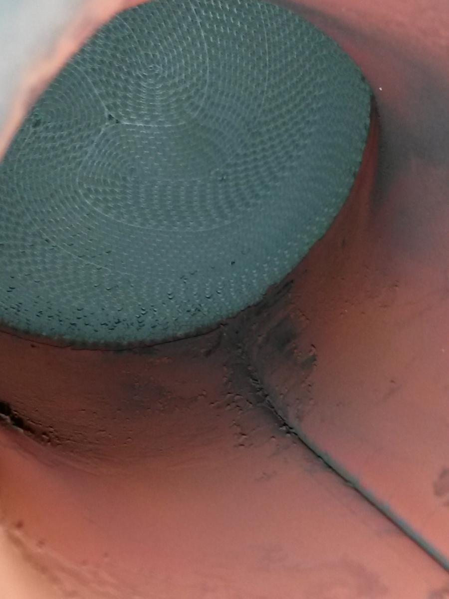

ich habe nach Ausbau meiner 430-Originalkrümmer mal innen direkt reinfotografiert.  :(
Der Vorkat im Kat sieht aus wie ein gigantischer Pfropfen. Richtig beängstigend,
wenn man bedenkt, was hier für Temperaturen und Strömungsgeschwindigkeiten herrschen.

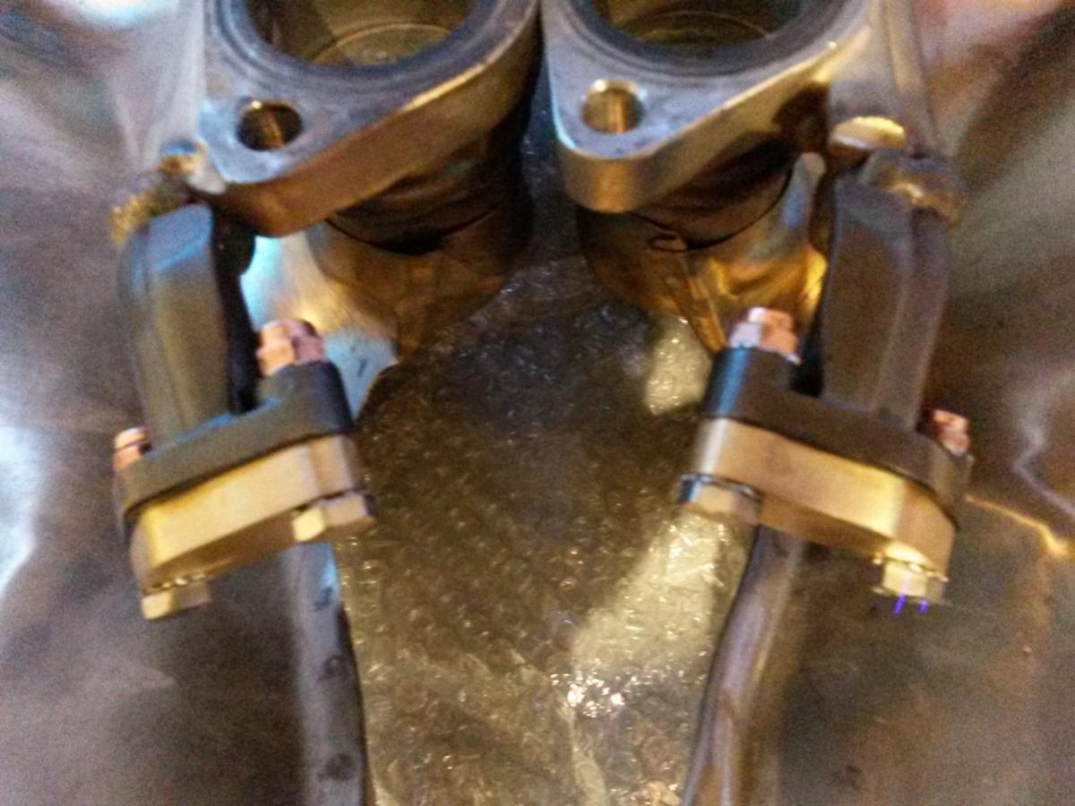

Nach Umbau auf org.  Scuderiakrümmer,  dreht der 430er viel freier hoch. Wirklich ein ganz
anders Auto. Der Sound ist genau wie beim Scud.  Infernalisch, so mein subjektives Empfinden :)

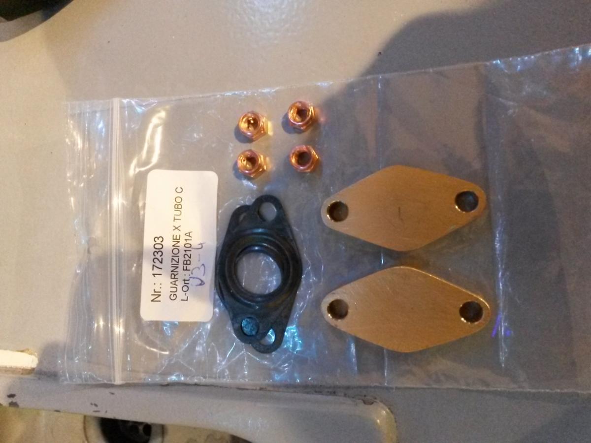

Beim Umbau auf die Scuderia-Krümmer musste die Sekundärluftleitung verschlossen werden.
Metalldichtungen sind von Maserati, die Flansche selbst gefräst.
