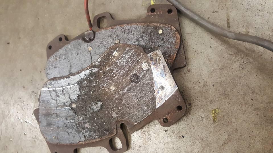

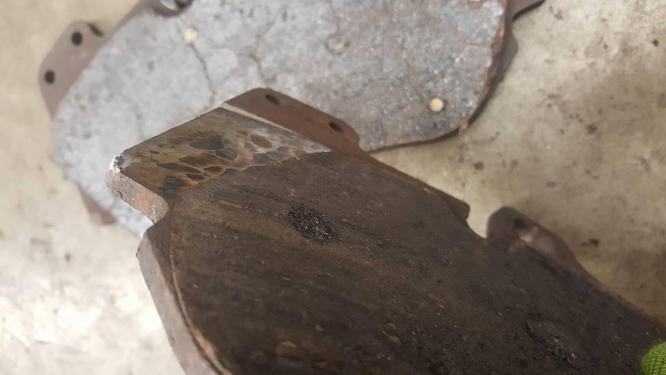

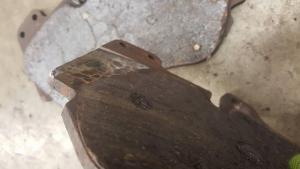

Japp.... da ging der Warner an, am nächsten Tag gab es neue Beläge.
Leider ziehen sich die Beläge hier oft schräg ab und innen mehr als außen.
Die äußeren Beläge waren bei mir schön gleichmäßig und noch in Ordnung.
Meine Scheibe hatte es zum Glück überlebt, die Keramik ist härter als die Trägerplatte.
Aber ewig macht sie es leider auch nicht mit, wie man am RS6 des TE erkennt.

Zum Problem,
so wie das "Schadensbild" aussieht, liegt das Problem zu 100% an klemmenden Bremskolben.
Inwieweit hier die Werkstatt, welche die Beläge getauscht hat, in der Plficht steht, auch den Rest zu
prüfen, entzieht sich meiner Kenntniss..
Aber, ich kenne das von meiner "kleinen" Klitsche, die selbst beim Bealgwechsel, den HBZ abbauen,
sauer machen, auf undichtigkeit sowie leihtgängigkeit der Kolbenn prüft, bevor sie die Beläge einbauen.
Oder, ob es sich um ein "techn" Versagen bzgl. "Trockenbremsen" müste dann ein Gutachter wohl klären.
