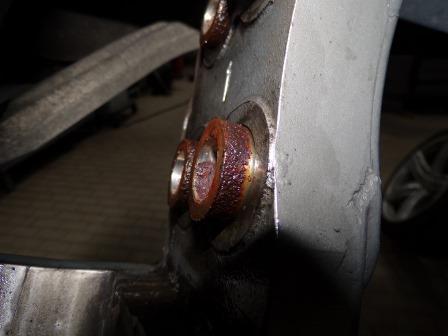

Wie ich schon gestern geschrieben habe, die Legierung der Bremskolben ist extrem korrosionsanfällig. Deswegen sollten die Bremssättel einmal im Jahr raus, um die Kolben im maximal ausgefahrenem Zustand zu reinigen und zu polieren. Da ansonsten die Kolben fest gehen mit einem entsprechenden 16.000 EUR Folge-Schaden.

War vorhin bei einem Bekannten der viel mit Bremse und auch mit der Aufbereitung der Sättel macht.
Es ist in der Tat so, das bei dieser Bremse die Bremskolben aus beschichteten Alu sind
und ist die Beschichtung beschädigt, pilzt das billige Alu auf und der Kolben geht fest.
Ganz klar ein konstruktives Problem, also aus dem Hause Audi.
Wie gut das bei meiner Ceramik die Sattel noch Keramikkolben drin haben und da nix
korrodieren kann.
In diesem Fall hier den Audi zum Gutachter und dann eine richtig Welle bei Audi machen.

1. An meinem RS6 (allerdings 4F), von mir als Neuwagen bestellt, waren 2 Tage nach Ablauf der Garantie die vorderen Bremskolben fest, mit selben Effekt, Sättel zu heiß geworden und Scheiben hin. Wie kam es dazu? In den Alusätteln (zumindest beim 4F) sind auch Alukolben verbaut. Die Legierung ist aber nicht korrosionsbeständig, spricht die Kolben fangen an zu gammeln, machen die Dichtlippe kaputt und gehen irgendwann nicht mehr zurück. Das Resultat sind immer anliegende Bremsbelege, entsprechende Hitze, Abnutzung und Totalschaden an der Bremsanlage. Ich habe nach 8-monatiger Diskussion 50% auf Kulanz zurück erhalten. Seit dem lasse ich bei jeder Inspektion die Bremssättel ausbauen und die Bremskolben reinigen/polieren und sie sehen jedes Mal beschissen aus. Siehe Anhang, an einem Sattel, der zwei Jahre und 18Tkm alt ist!!!
Das ist beim Q7 4L V12 / Bentley Continental / RS6 4G das selbe Problem. Die Sättel sind von Alcon und haben keine Staubmanschnette und korrodieren daher fest. Beim aktuellen RS6 / SQ7 wurde das Problem behoben, nun sind Brembo Sättel verbaut.

Marc, ich sehe dort keine Staubmanschetten? Wenn dem tatsächlich so ist, dann ist das Ingenieursmäßig eingebauter "Wartungsbedarf" mit der Folge "Reparaturbedarf", oder ganz simpel Betrug am Kunden!
DAS kann nicht funktionieren, egal mit welcher Legierung! Das würde ich Audi um die Ohren schlagen!!

Tatsächlich haben die Alcon-Sättel keine Staubmanschetten (!!!), sondern nur so eine Art innenliegenden Simmering, der allerdings einem korrodierenden Bremskolben natürlich auch nicht gewachsen ist. Ja, auch ich sehe das als Fehlkonstruktion aus vielerlei Gründen (falsche Legierung, falsche Oberflächenveredelung, fehlender Witterungsschutz, fehlende Wartungsanweisung), Audi will das aber offensichtlich aussitzen, ich habe da wirklich schon viel Zeit und Geduld investiert, shareholdervalue ist Audi wohl wichtiger...
Schön wäre es, wenn es wenigstens einen Reparatursatz für die Sättel gäbe, dann würde ich alle zwei Jahre einfach die Kolben wechseln, aber auch so etwas ist heute ja nicht mehr üblich. :huh:
Ich habe einen Kontakt, der kann dir für ca 600 Euro pro Sattel Edelstahlkolben rein machen... lohnt sich aber kaum, da kannst du schon "fast" die Brembo Sättel kaufen und mit Adaptern montieren.
