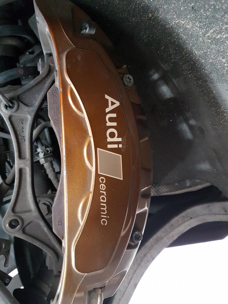

In Darmstadt haben die mit einem Schraubendreher bisschen an den Kolben rumgehebelt und damit diagnostiziert die sind freigängig.
Was geschmolzen ist waren wohl die Manschetten der Kolben, die sind geschmolzen. Die Farbe der Sättel hat sich nur extrem geändert. Das ist die neue Aussage.
Durch die extreme Hitze sind die Warnkontakte geschmolzen und haben nicht angezeigt.

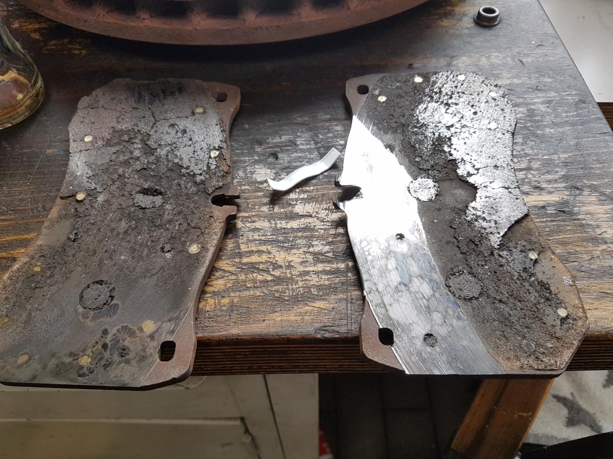

Eine heiße Bremse wie die gezeigte muss im übrigen stinken, und zwar nicht zu knapp, das riecht man normal rechtzeitig...und @TomSchmalz dürfte auch Recht haben! Und auch das merkst du, 2 mal erlebt bisher, richtig ekelhaft, vor allem auf einer Paßstraße!

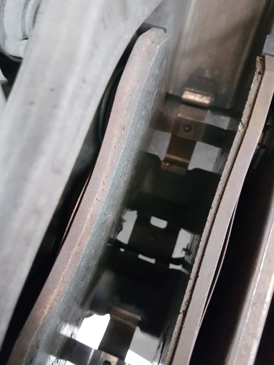

Ja, da hast du Recht, es ist aber auch so, dass die Beläge VR deutlich abgefahrener sind als VL
Links
Rechts
Und hier noch die Sattelfarbe

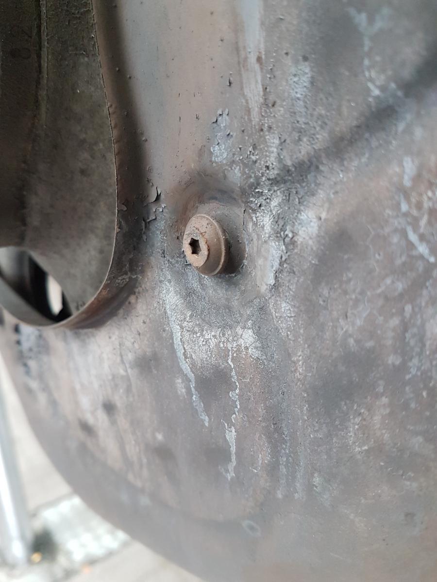

Hinter der Bremsscheibe Rechts ist auch ein Schraubenkopf einer Schraube, die etwas rausgedreht ist. Der Kopf ist abgeschliffen
Am Rande angemerkt, keine Ahnung, ob hier relevamt.

vor 56 Minuten schrieb hybrid3k:
Links
Das ist ein recht klares Indiz dafür, dass etwas nicht stimmte, wahrscheinlich Kolben im betreffenden Sattel fest waren.
Darf ich auch annehmen, dass VR alles geschmolzen ist, VL hingegen nicht oder weit weniger?
Stell mal folgende Frage an die Werkstatt:
"Was ist Ihre Erklärung dafür, dass die Beläge auf einer Seite vollständig runtergefahren sind, auf der anderen hingegen nicht?" (Du bist aber nicht auf der Rennstrecke gewesen? immer im Kreis linksherum?):P
Und auf die Antwort wie auch immer die dann ausfällt sagst Du:
"Wie kann ich denn rechts stärker bremsen als links? Das ist ja schließlich kein Lamborghini - Traktor mit zwei Bremspedalen?"
Wenn ich mir die Reste der Beläge so auschaue, das mußt du aber mächtig gehört haben!!!
P.S.: Wie lange haben die neuen Beläge eigentlich gehalten? In KM! Und dazu hätte ich dann gerne die Meinung von @TomSchmalz ob man das in der Zeit überhaupt schaffen kann!
