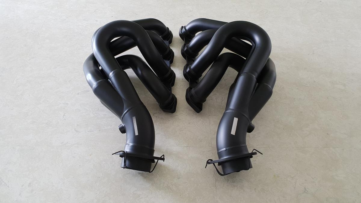

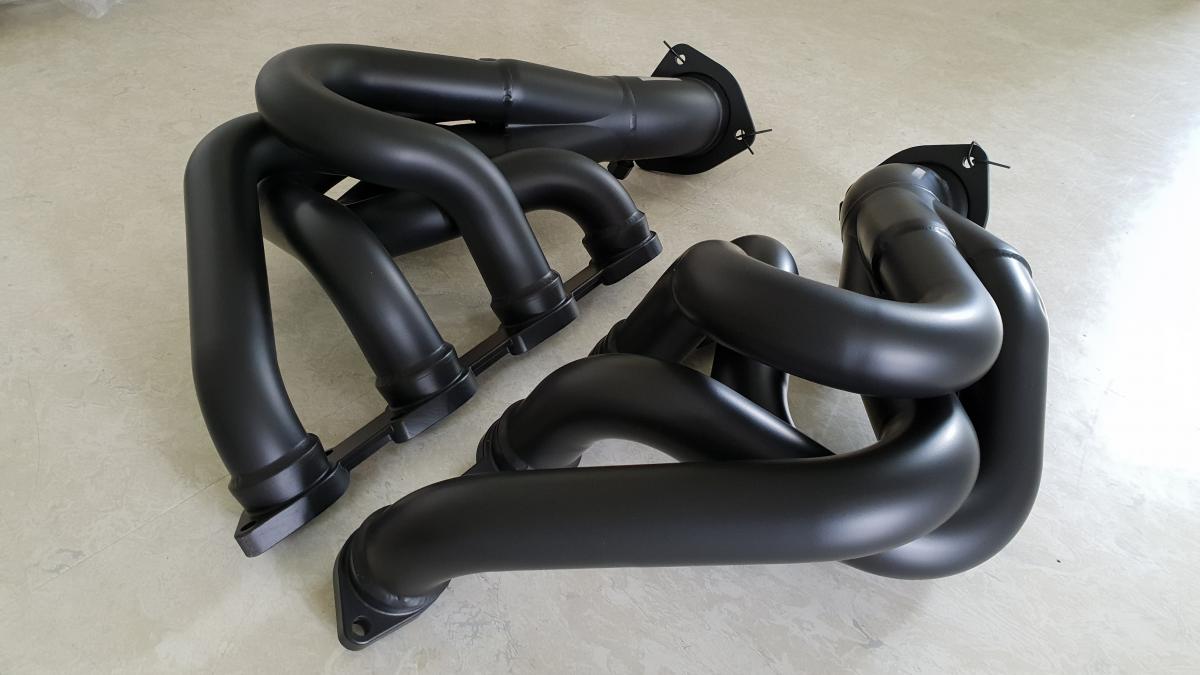

Endlich zurück vom Keramikbeschichten :-))!

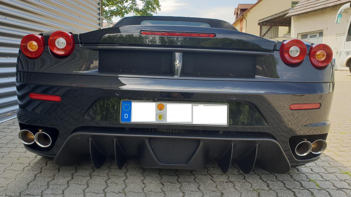

Der Endtopf geht als Kunstwerk durch?
Was denn jetzt, zu oder auf jo.e, entscheide dich mal :lol:.

Dach immer auf... :wink: war da aber noch nicht ganz trocken...

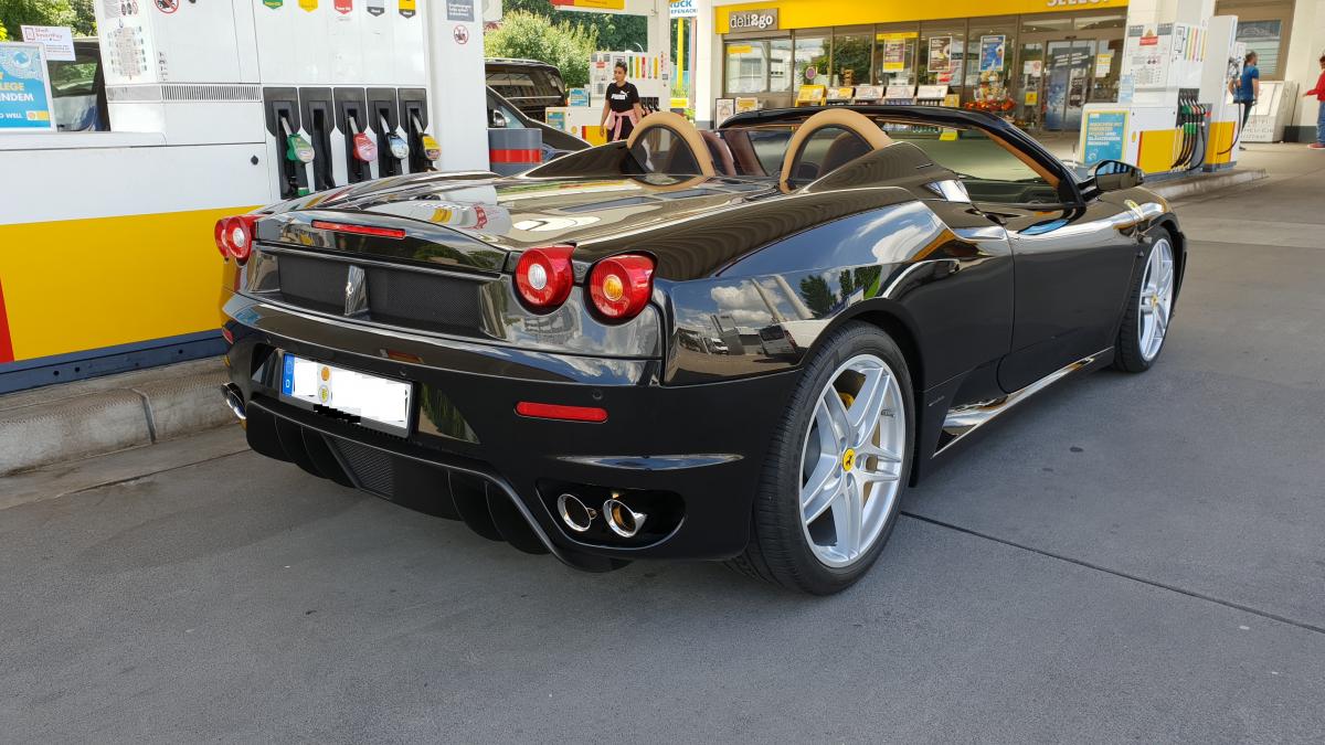

Auf jeden Fall war ich heute auf dem Weg zum Mario.  Natürlich offen und mit Genuss. :-))!

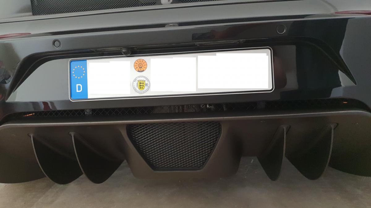

Zudem musste jetzt endlich der Kennzeichenhalter vom Händler weg. Das natürlich aus optischen Gründen, außerdem wollte ich den Name nicht mehr an meinem Auto. Ich habe das Kennzeichen am Heck nun ebenso wie vorne mit dem 3M Dual Band geklebt. Sieht absolut Spitze aus wie ich finde so ganz ohne Halter...
Schönes Auto haste da , und nach schlechten Zeiten folgen immer Gute , man darf nur nie den Kopf in den Sand stecken und muss wieder aufstehen
Mfg Stefan
Hier die Bilder der Kennzeichen hinten...

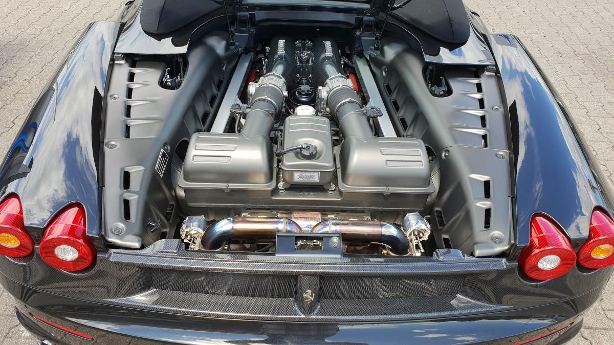

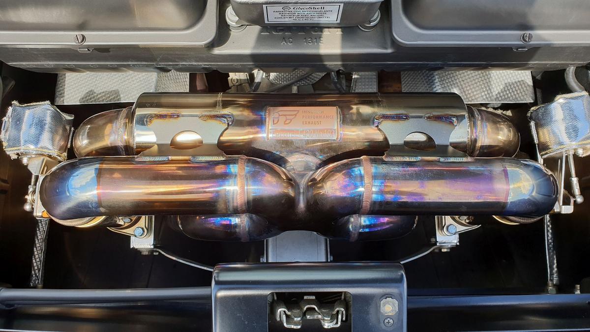

Hier das kleine und amateurhafte Tunnelvideo. Leider verzerrt der Ton etwas, aber man hört den deutlichen Unterschied zwischen original und iPE Endschalldämpfer. Schöner heller F1 Sound oben raus. Bin gespannt wenn dann noch die Fächerkrümmer und Sportkats drin sind. :-))!
der klingt jetzt mal richtig geil!

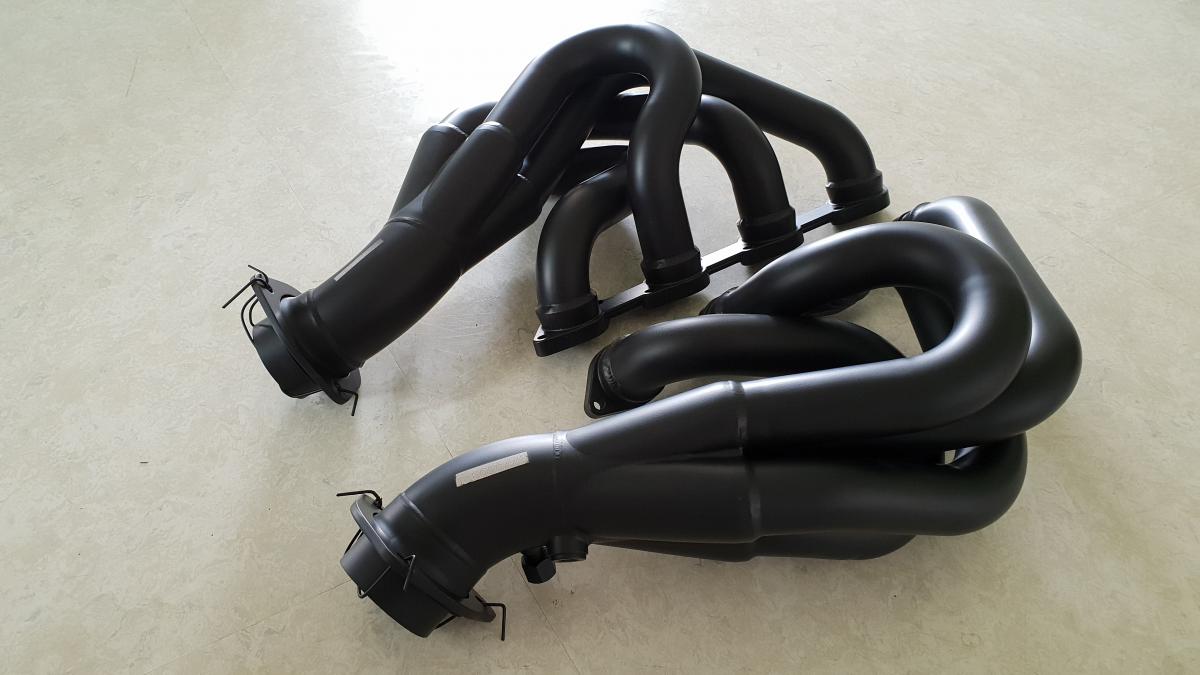

Fächer & Kats würde ich auf zwei Schritte machen ... durch 200er ändert sich das Klangbild arg und kann dann schon zu laut (unangenehm) werden ... Fächer dagegen betonen die hohen Frequenzen noch mehr ... könnte passieren, dass du dir mit den 200ern den geilen Klang versaust, weil zu heftig. Nur so als Tip ;)
@Andreas.
Vielen Dank für den Hinweis! Wie ich sehe hast du auch schon einige Erfahrungen auf diesem Gebiet sammeln können. Auch ich beschäftige mich mit dem Thema wie sonst mit keinem anderen im Bereich Sportwagen. Speziell beim F430 gibt es da schon einige Besonderheiten. Generell klingt der F430 sehr dumpf und tief, ich würde sogar eher sagen prollig und nach Blechbüchse. Zudem haben mit die hässlichen und schweren Endrohre noch nie gefallen. Was braucht man also um einen schönen hohen F1-Sound zu bekommen? Richtig - einen Endschalldämpfer welcher die Abgase in einer Art X-Pipe kreuzt. Zudem wollte ich noch einen Endschalldämpfer mit Abgasklappen, damit ich auch bei Bedarf human unterwegs sein kann. Wenn man nur dieses Klangbild haben will, reicht fast schon der Endschalldämpfer. Die Fächerkrümmer (in diesem Fall 4in1 Krümmer) heben den hohen F1 Sound noch einmal kräftig hervor und lauter wird es auch noch, da die ungeregelten Katalysatoren in den Krümmern weg fallen. Meine Erfahrung mit den 200 Zellen Sportkats ist das die Lautstärke gar nicht so viel lauter wird. Er knallt mehr und es ist mit Sicherheit lauter, aber alles im Rahmen. Unsauber hatte ich den Klang wegen Sportkats noch nie. Ich würde dem zustimmen bei Katersatzrohren. Auf jeden Fall werde ich berichten und auch ein Soundvideo präsentieren. Ich bin selber schon ganz gespannt.
Von der Leistung erwarten alle von den Fächerkrümmern oberhalb 5.000 U/Min noch einmal einen schönen Sprung. Ich würde gerne eine 5 vorne bei der Leistung stehen haben und bin auch zuversichtlich.

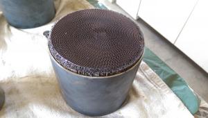

Welche Kats (Layout, Material, CPI) hat der F430 serienmässig? Solche Projekte auf dem Niveau finde ich super, gerne mehr davon!
Hast du zum Coating noch paar Infos bzgl. Material & Beschichtungsdicke?
@Andreas.

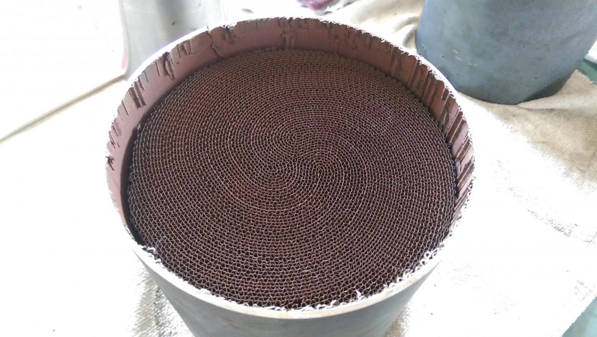

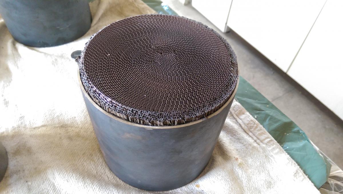

Hier siehst du originale Monoliten aus einem 360er. Die vom 430er sind ähnlich. Ich meine das sind 400er oder noch etwas engmaschiger. Sind ja auch schon Metallkatalysatoren. Die auf den Bildern sind kaputt, da gewandert.
Ich habe defekte und originale Katalysatoren umarbeiten lassen und hochbeschichtete 200 Zeller gewählt. Haben wir verschickt und bearbeiten lassen. Empfehlung kam auch hier mal aus dem Forum:
http://www.uni-kat.de/
Die Euro 4 - Norm wird mir hier keinerlei Probleme bereiten.
200 Zeller oder Pipes sind ein MUSS beim 430, die originalen Kats fangen einen Grossteil der ,,Lautstärke`` ab.
bin aufs Feedback von der Combo Fächer & 200er gespannt ... der Klangmodulator „Endtopf“ ist ja schon Bombe!
