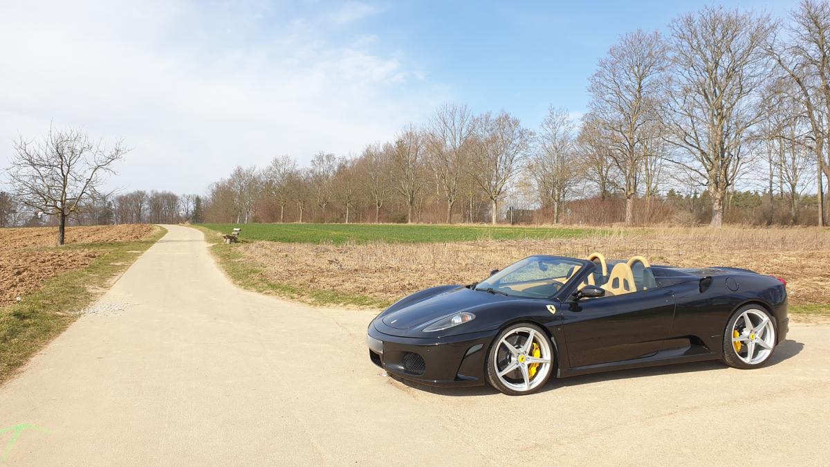

Freue mich aber auch sehr über meine neue Felgen,  aber dann weiss man als Mann wenigstens was die Frau empfindet wenn sie sich Schuhe kauft ???
Ich muss gestehen ich fand Dein Baby so wie er war ziemlich perfekt! Die neuen Felgen treffen meinen Geschmack überhaupt nicht. Sieht etwas aus wie gewollt und nicht gekonnt, sorry! Aber Du hast natürlich recht! Über Geschmack kann man nicht streiten. Und es ist auch Kritik auf sehr sehr hohem Niveau?
Gemäß dem Motto, dass hier alles gesagt worden ist, nur noch nicht von jedem, möchte ich auch noch meinen Senf zum F430 Spider mit den 458-Felgen abgeben. :rolleyes:
Vorweg sollte man respektieren, dass nur Dir das Auto gefallen muss. Wenn Du also einen F430 mit 458-Felgen möchtest und diese Kombination nach Deinem Geschmack ist, ist alles in Butter.
Persönlich würde ich einen 458 Spider dem F430 Spider immer vorziehen, weil er für mich nicht nur das modernere (darum geht es nicht, ich würde auch einen 360 Modena einem F430 vorziehen), sondern das in meinen Augen stimmigere und bessere Auto ist. Wenn ich aber einen F430 hätte, dann würde ich bei den Felgen bleiben, die damals für diesen Wagen original angeboten wurden (genauso wie ich keine F430-Doppelspeiche auf einen 360 Modena machen würde, was auch viele gemacht haben). Und daher würde ich, wenn ich andere als die Serienfelge wollte, entweder die Scuderia-Felgen oder eben die vom 16M Spider draufmachen. 19 Zoll passen auf dieses Fahrzeug für mich einfach besser und die 16M-Felgen sind optisch den 458-Felgen sehr ähnlich, nur eben für mich passender was die Größe und damit die Gesamterscheinung des Fahrzeugs angeht. Dein Preis-Argument lasse ich natürlich gelten.

Diesen Satz musst jetzt dann aber doch noch präzisieren. Fakt ist: Ich habe es gewollt und auch gekonnt. Und zwar technisch perfekt passend, mit weniger Gewicht und mit dem Segen vom TÜV. Die restliche Kritik lasse ich gelten, weil es ja nicht jedem gefallen kann. Würden alle Rückmeldungen so aussehen, würde ich mir schon überlegen ob ich nicht unter Geschmacksverirrung leide. 80% der Rückmeldungen sind gut und das reicht mir. :D Die Sichtweise von @skr kann ich gut nachvollziehen. Dauerhaft Serie ist mir irgendwie meistens zu langweilig. So bin ich halt.
Ich wollte Dich damit nicht beleidigen! Ich finde halt( meine Meinung) die Felgen sehen zu filigran für ihn aus, so als gehören sie nicht auf das Auto, eher auf ein neueres Modell!  Verstehe mich nicht falsch, sieht natürlich immernoch fett aus, aber ich fand’s vorher so ziemlich perfekt!
@Superwilly
Diese Kritik kann ich nun akzeptieren, da sie passend formuliert ist. Meine Sichtweise habe ich ja nun hinreichend beschrieben. :D
Also ich mag die 458er Felgen auf deinem 430 leiden. Ist mal was anderes und wirkt in meinen Augen filigran und Elegant.
Mag allerdings die Serienfelgen und noch lieber die Scuderiafelgen auf dem 430 auch echt leiden.

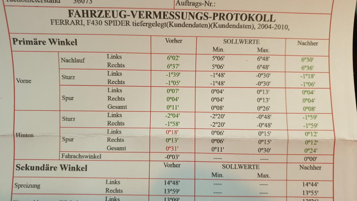

Gestern bei Mario gewesen. Rückblicken wärs nicht unbedingt nötig gewesen, war aber trotzdem nett. Beim jährlichen Ölwechsel sah es wie neu aus. Radhauskante hinten musste doch nicht ausgeschnitten werden, weil 1cm Platz rundum voll eingefedert. Perfekt! Fehler ausgelesen und nichts Außergewöhnliches gefunden. Kupplung hat 15%, Bremse VA 2% und HA 14%. Alles für den TÜV noch gecheckt und auch alles super...
Nächsten Donnerstag zum TÜV Räder eintragen. Nach den ersten beiden Fahrten kann ich sagen: Mit den neuen Rädern fährt er sich besser, nicht viel härter aber viel direkter. Wird mit dem Gewicht der Felgen, aber vor allem mit den Michelin Reifen zu tun haben. :-))!
Sturz/Spurwerte & Höhenlage? Tztz, nicht so unpräzise, bitte :D
@Andreas.
Kann ich am Donnerstag nachreichen. Hab das Protokoll im Auto. :wink: Ist jetzt aber nicht wirklich außergewöhnlich und tendiert Richtung Scuderia...
Nö, hab dich nur auf die Schippe genommen :D Mir gefällt es, wie offen & überzeugt du deine Erfahrungen teilst! Bei den % Angaben musste ich schmunzeln, dass die wesentlichen Fahrdynamikwerte nicht auftauchten ;)
Naja dieser Thread wäre ohne Offenheit nutzlos. Ihr wollt ja wissen was geht und was nicht geht. Zudem sind die Werte ja auch nicht gerade schlecht. :-))!
Hier meine aktuelle Einstellung (bin doch kurz in die Garage gefahren). Ein guter Kompromiss zwischen geradeaus und Kurven. Könnte man sicher in beide Richtungen verändern, aber ich finde er fährt so sehr gut. Die Reifen werden auch ziemlich gleichmäßig abgenutzt.

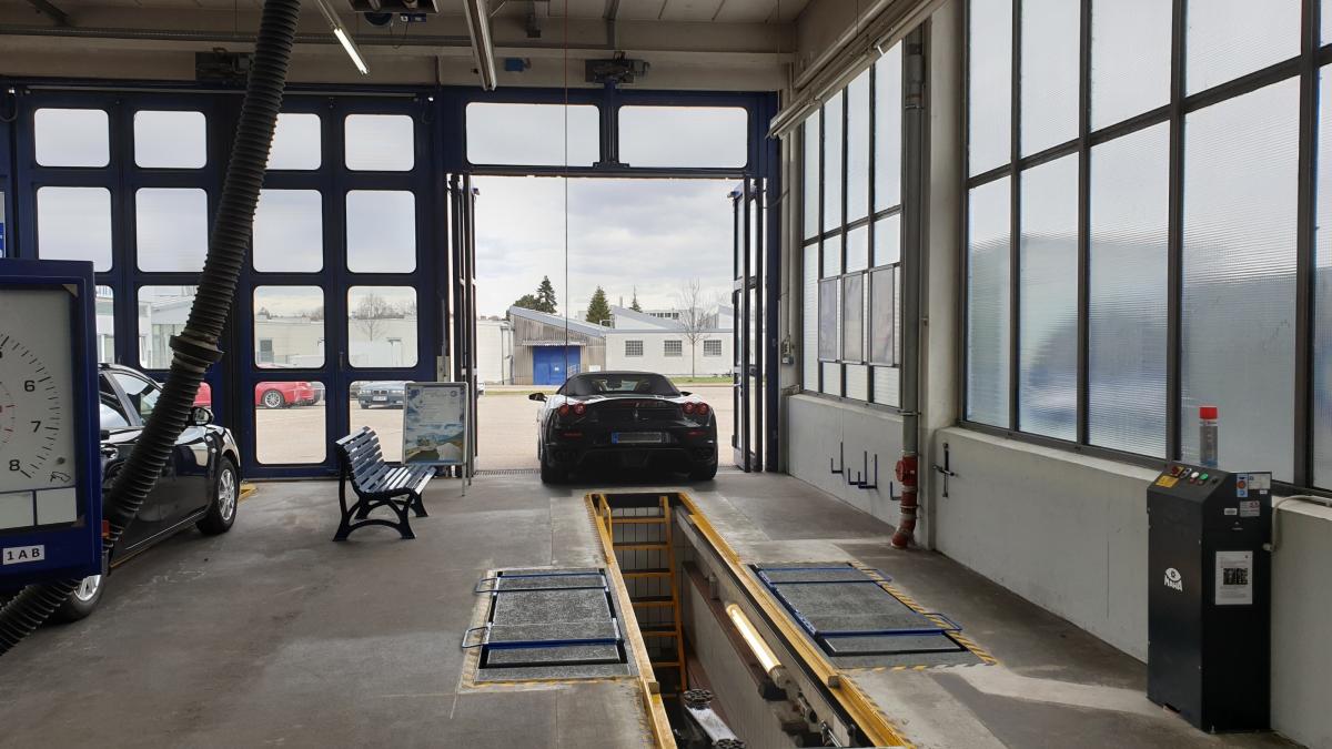

Vielen Dank! Donnerstag werde ich vom TÜV berichten, aber was da mit den Felgen schief gehen sollte wüsste ich jetzt nicht. Und dann hoffe ich Ende dieser Woche oder Anfang nächster Woche ein spannendes Paket zu bekommen. :D
Leute es ist geschafft. Gerade beim TÜV fertig. Die 458 Felgen sind eingetragen. Verschränkungstest auch bestanden! Meine Variante ist also die absolut perfekte Kombination, wenn ihr 458 Felgen auf dem 430 fahren wollt, legal und optisch perfekt. Vorne müssen es 20er Adapter sein und hinten 34er Adapter. Bei Fragen gerne PN. :-))!
