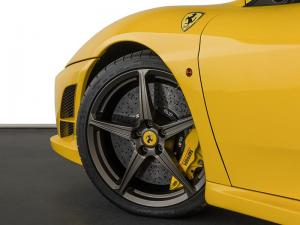

Bin gespannt auf die Bilder deines 430 mit den 458 Felgen.Die 458 Felge ist auch sehr schön, gabs ja in ähnlicher 5 Speichen Form auch  als 430 Felge.
Die Scuderia Stile Felge ist für mich jedoch nach wie vor die stimmigste Felge auf den 430.?So sind die Geschmäcker verschieden und so soll es auch sein.
@Milumalu
Zu deinem Auto mit den schwarzen Sitzen ist die Scuderia Style eine absolute Punktlandung! Eine wunderschöne Kombination die du fährst. Bei mir wäre das sicher auch gegangen, habe mich aber letztlich für eine silberne Felge entschieden und wollte auch aufgrund Qualität und Gewicht mal eine Schmiedefelge. Auf den Gewichtsunterschied bin ich gespannt. Hätte ich allerdings rein nach Gewicht entschieden, wäre man an der BBS nicht vorbei gekommen. Ich denke und hoffe das ist jetzt der beste Kompromiss. Man könnte auch sagen: Es war keine Entscheidung gegen die Scuderia oder BBS sondern für die 458. :D

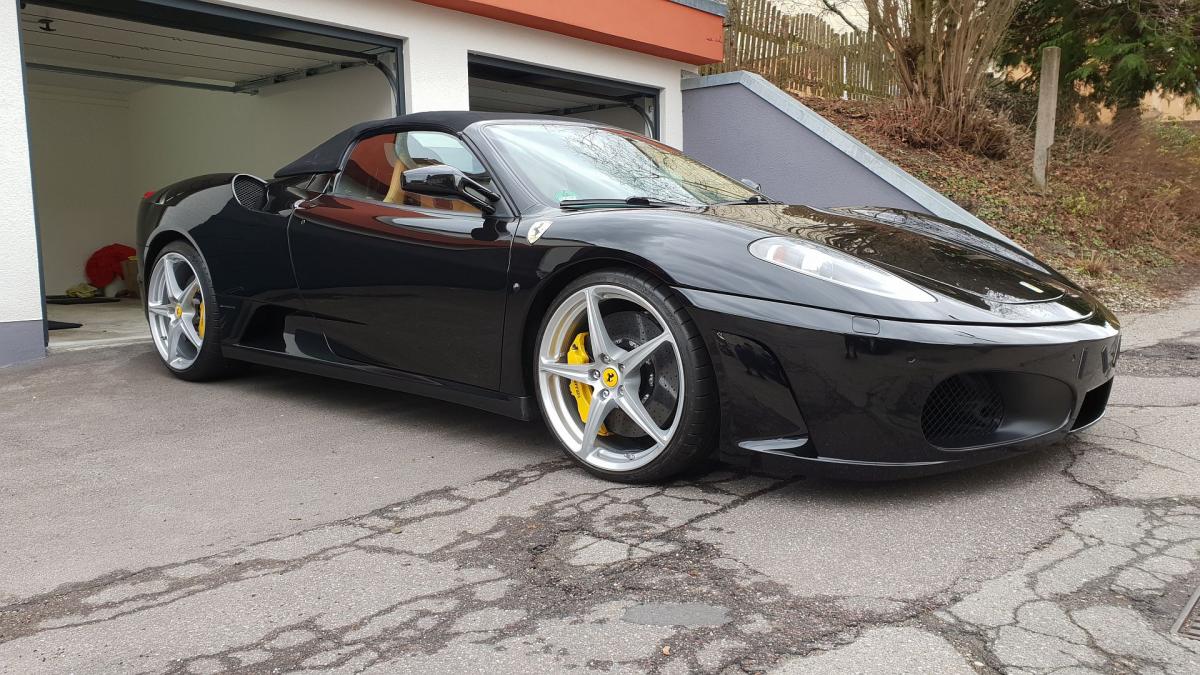

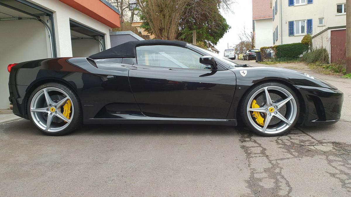

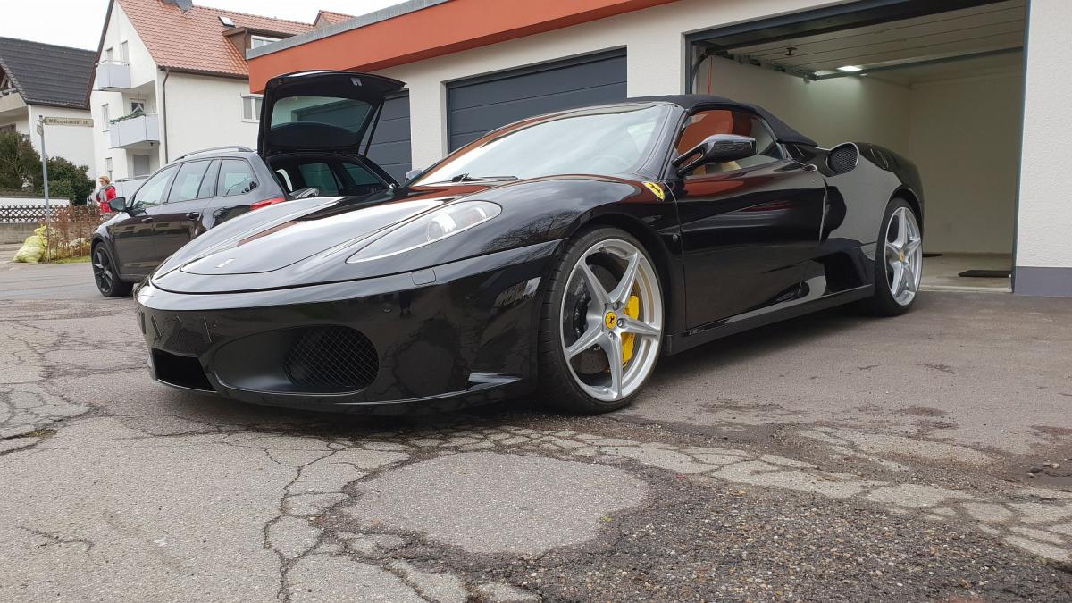

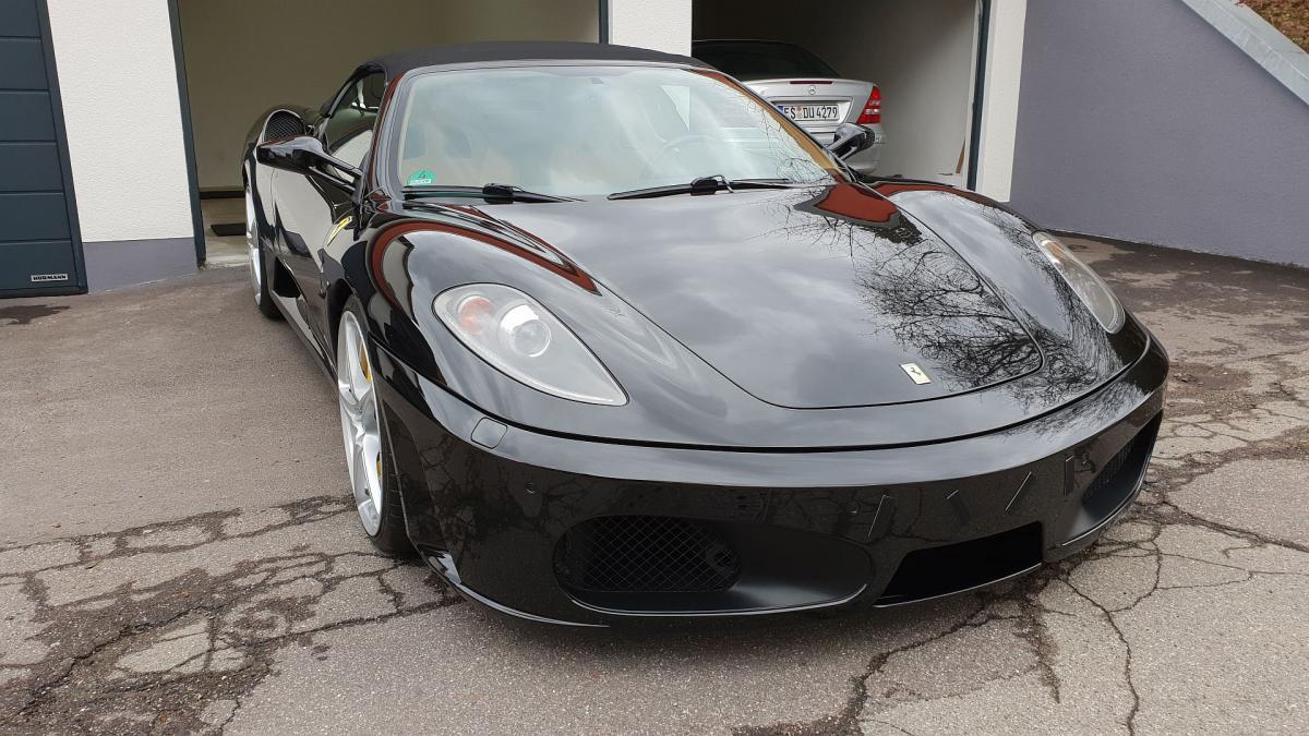

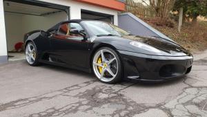

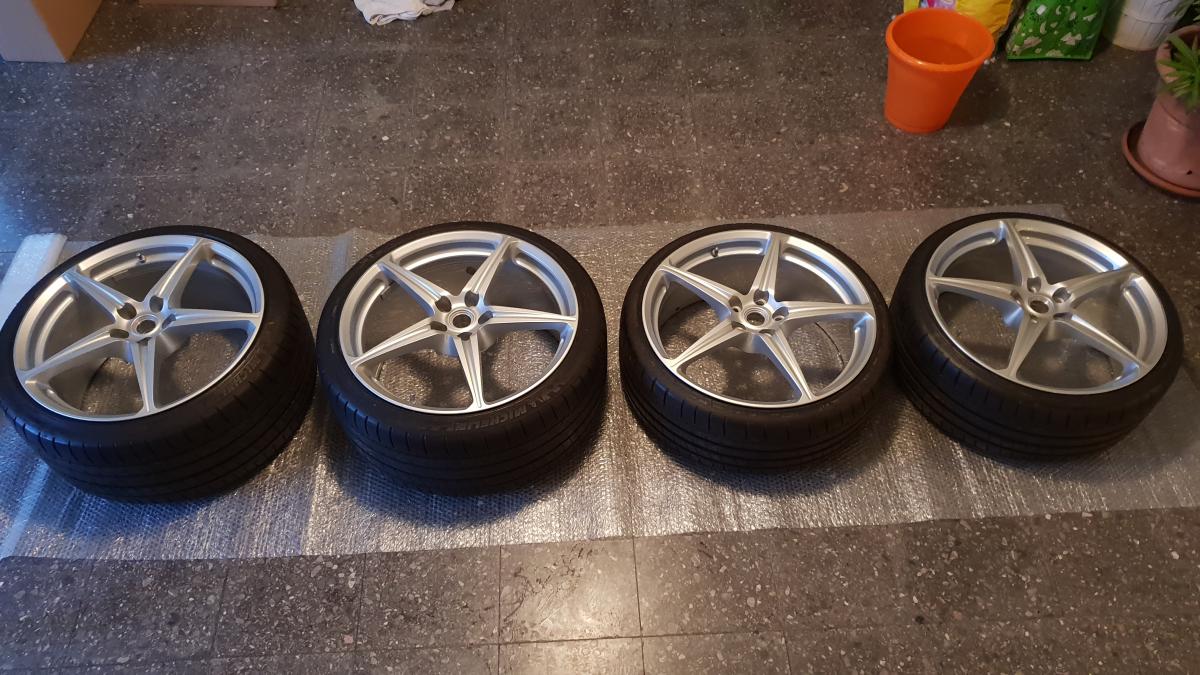

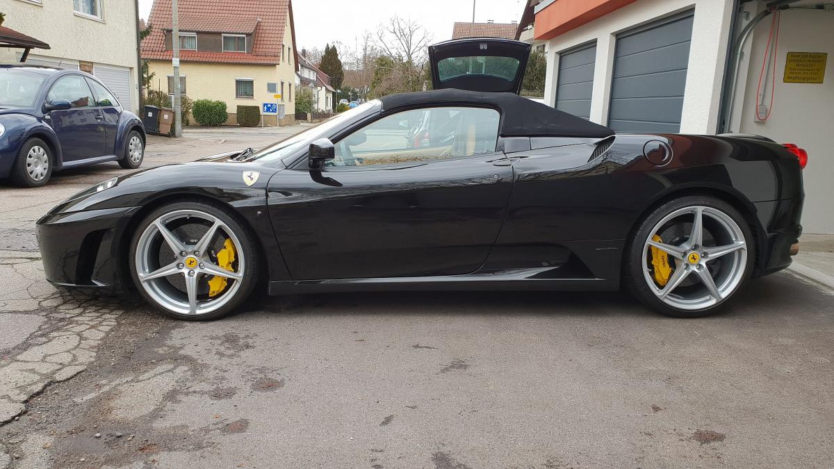

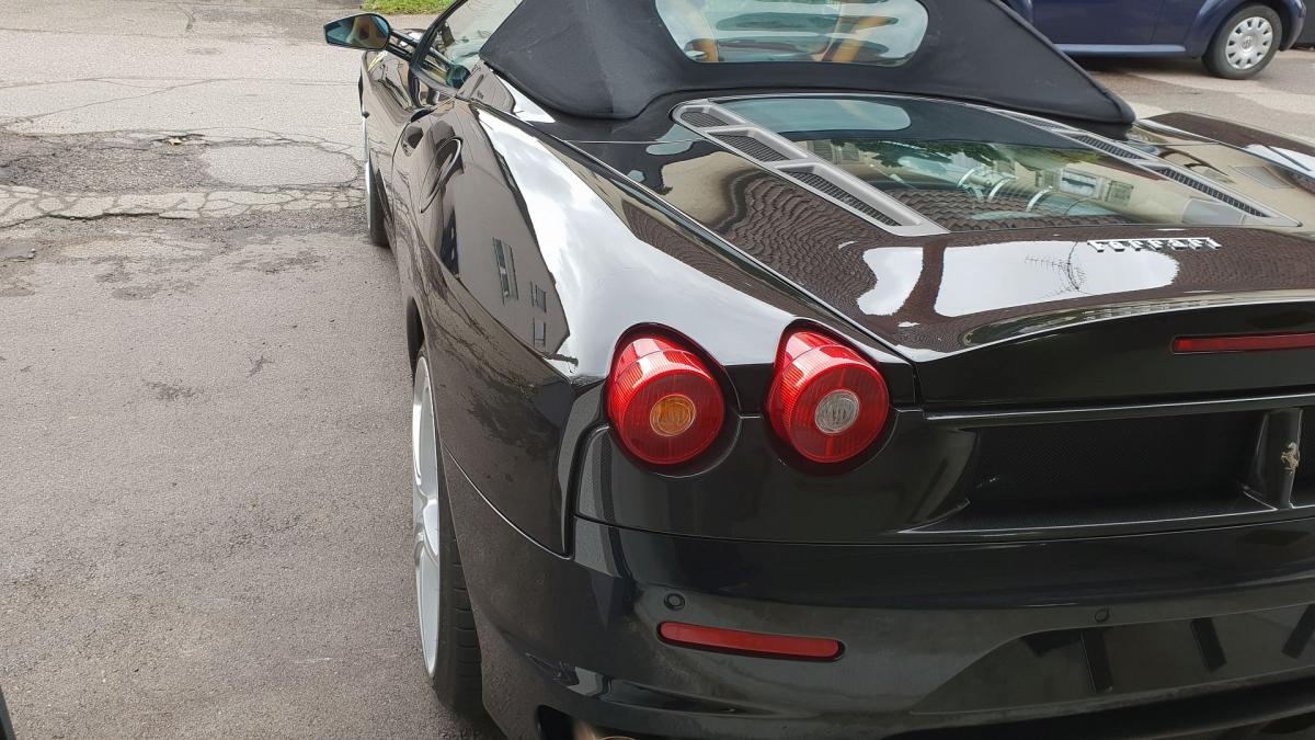

Es ist vollbracht! Diese Felgen bleiben definitiv drauf. Ich stand vor dem Auto und war fast versteinert und auf jeden Fall emotional berührt. Ich habe schon viele Felgen bei Autos getauscht, aber so brutal habe ich noch nie eine Punktlandung hin bekommen. Ihr hört es - ich bin absolut begeistert und extrem glücklich darüber! Ich stehe aber auch auf optisch groß wirkende Räder und finde beim 430 20 Zoll meistens gut.
Erst einmal zu den Fakten. Ich habe jeweils die Kompletträder gewogen, Scheiben und Schrauben. Eben die gesamte ungefederte Masse. Da man Adapterscheiben braucht, kommen ja auch 5 kleine Schrauben dazu, sonst würde man sich ja in die Tasche lügen. Gewichtsangaben also immer inkl. Radschrauben, Scheiben, Felgen, Reifen, Reifendrucksensoren etc.
F430 Felgen mit Pirelli P Zero:
VA 7,5x19 / 225/35/19 = 23,6 kg
HA 10x19 / 285/35/19 = 27,9 kg
458 Felgen mit Michelin Pilot Super Sport:
VA 8,5x20 / 235/30/20 = 21,9 kg
HA 10,5x20 / 285/30/20 = 26,0 kg
Ich spare also pro Rad auf der VA 1,7 kg und auf der HA 1,9 kg. Das heißt die gesamte Gewichtsersparnis beträgt 7,2 kg für den gesamten Satz. Ich glaube man rechnet etwa die ungefederte Masse x5 um es in Relation zur gefederten Masse zu setzen oder? Wären dann im Verhältnis 36 kg weniger gefederte Masse. Zudem finde ich die Optik nicht prollig sondern sportlich und gleichzeitig elegant und filigran.
Übrigens sind es vorne 20er Scheiben und hinten 30er. Das passt perfekt und gibt auch keinen Ärger beim TÜV.
Nun lasse ich Bilder sprechen...
P.s. Auto setzt sich noch etwas. War ja aufgebockt. Denke sieht etwas tiefer noch besser aus.
  • Gefällt mir 14

Bushido? Das war aber fies. :D Ich habe noch keine 20 Zoll Felgen auf einem 430 gesehen, die so sportlich, elegant und filigran aussehen. Das ist aber nur meine Meinung. Ist sicher nichts für jemanden der immer auf original steht, aber da könnte ich auch mit Novitec's, ADV.1 oder HRE keinen Blumentopf gewinnen. Wichtig ist ja das mir das gefällt und die Performance wird mit den oben genannten Fakten auch nicht leiden. Man muss ja nicht immer einer Meinung sein. :wink:
  • Traurig 1
vor 27 Minuten schrieb jo.e:
Der 430er ist ja das letzte Modell mit den "klassischen" etwas pummeligen Kotflügeln, was mir sehr gut gefällt.
Die dünnen (filigranen?) Speichen der Rießenfelgen passen für meinen Geschmack genauso wenig wie die Reifen zu der eleganten, wunderschönen Form deines 430.
Die -7,2kg sind natürlich genial!
Aber wie du richtigerweise schreibst, dir muß es gefallen,-punkt :-))!
Ich sage ja auch,  die Scuderia Style Felge ist für mich die schönste auf dem 430..Das ist persönlich und subjektiv...
Allerdings muss man sagen...es gab auch auf dem 430 eine 5 Speichen Originalfelge...und da ist die 458 Felge nicht weit davon entfernt...
Jeder wie er mag...

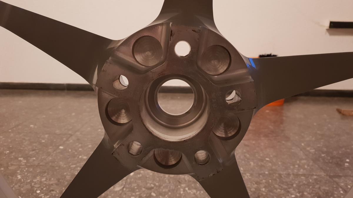

Die Scheiben bisher (15er Distanzen) wiegen 0,8 kg pro Achse. Die 20er Scheiben mit zusätzlichen Schrauben auf der VA wiegen 1,1 kg und die 30er auf der HA 1,5kg. Somit wäre der Gewichtsunterschied der reinen Räder noch größer als von mir angegeben. Und das obwohl ein Zoll größer und vorne und hinten auch breiter. Gefertigt wurden die in den USA und sind Schmiederäder. Ich wollte unbedingt Schmiederäder, daher kam ein Gussrad nicht in Frage.

müssen bei der jetzigen Konfiguration eigentlich die Radhauskanten nachgearbeitet werden ?
Nein ich denke nicht. Rechnerisch  wären auch vorne 25er Scheiben gegangen (was meiner Meinung nach völlig überflüssig ist) und hinten 34er (30er sehen aber auch gut aus). Damit stehen die Räder vorne 3mm und hinten 2mm weiter nach außen als mit Serienfelge und 15er Distanzen. Die Reifen ziehen sich aber etwas mehr auf die Felge. Da wird es von der Freigängigkeit keine Probleme geben. Es geht nach Saisonbeginn gleich zum TÜV.
Erforderliche Papiere etc.:
  • Fahrzeugschein von meinem Auto
  • Reifenfreigabe Michelin
  • COC vom 458 Spider
  • Festigkeitsgutachten Scheiben
Das sollte also alles keine Probleme geben. Ist bereits mit dem TÜVler abgesprochen. Sonst hätte ich das gar nicht gemacht.
