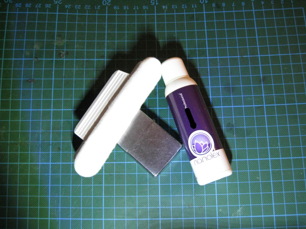

- das aufgetragene Material (es gibt auch was extra für langsamere Geschwindigkeiten z.B. von NANOLEX)
- die richtige Anwendung (!!!)
