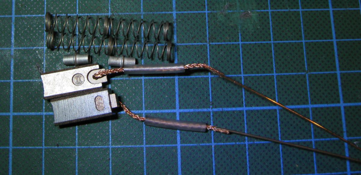

gerade frisch reingekriegt...lag beim zwischenhändler wohl schon ein paar jahre...

nö,,,von Bosch :D

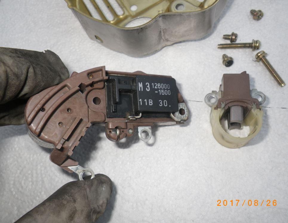

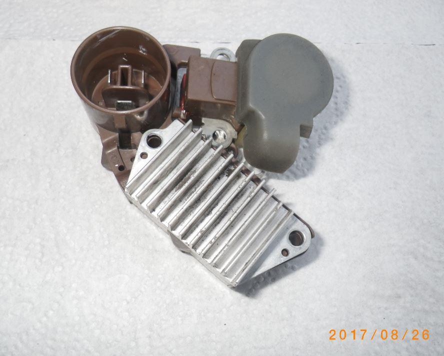

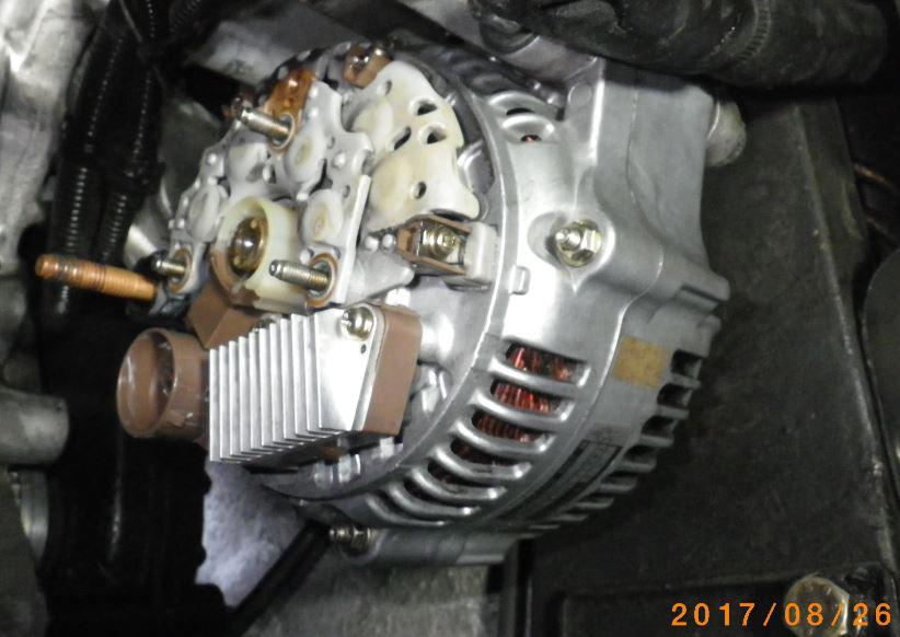

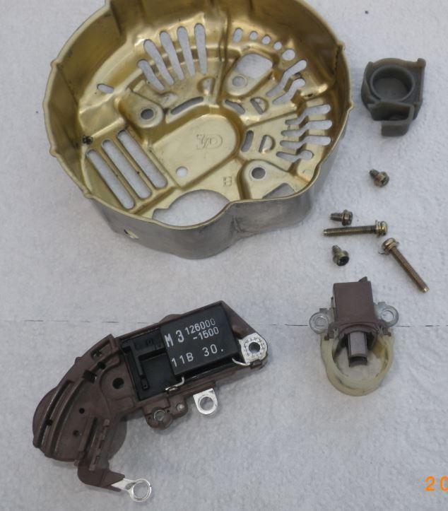

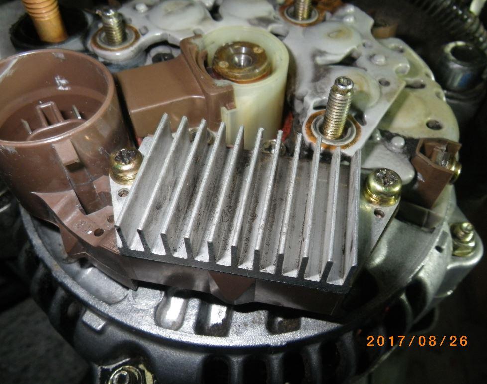

Das sind also die Bilder vom "schnellen Nachschauen". Man kommt an alles bestens dran, ohne den Generator auszubauen. Habe also nicht mal den Riemen entlastet, um die Lager zu beurteilen.
348_Generator1.thumb.JPG.4c56dbcc517f4c99e33918c52ae25f53.JPG348_Generator8.thumb.JPG.9840a2b2731802a73edf304c194ed8b4.JPG
Alle Kontaktflächen gereinigt. Die Steckverbindungen waren sauber:
348_Generator5.thumb.JPG.de790a55c8cf3daef15c22cb51497b77.JPG348_Generator7.thumb.JPG.52e4579c986f8b4f9d6c3f5fe7337064.JPG
348_Generator2.thumb.JPG.c54372cad9eef1d451bb2a3d53d7a700.JPG348_Generator3.thumb.JPG.8b330dc05c09468b7c3bd60406cf6477.JPG
Die Kohlebürsten sind (leider) nicht verschlissen. Normale Durchleitung, also Widerstand nahe 0 Ohm, auch in gedrücktem Zustand. Damit ist innerer Kabelbruch unwahrscheinlich. Im Sonderfall kann aber auch die Feder den Strom leiten.

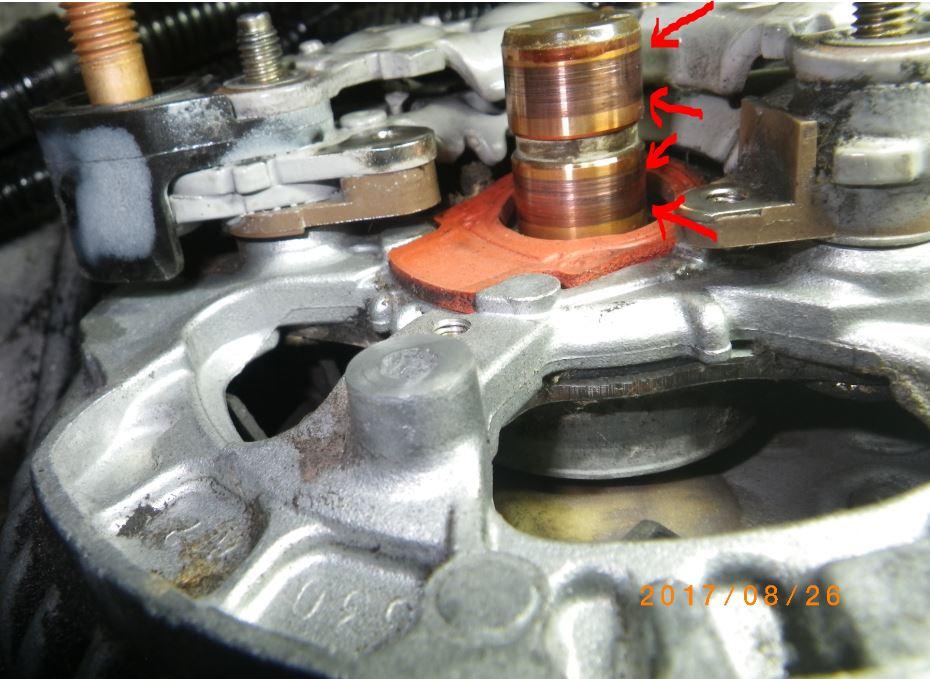

Das ist schon mal gut: An den Pfeilen kein deutlicher Absatz, also trotz Verfärbung ist der Schleifring nicht verschlissen:
Das ist nun nicht die Überholung gewesen, sondern Anfang der Fehlersuche. Das so rasche Dauerleuchten bei laufendem Motor ging mir jetzt etwas schnell und unerwartet. Eine Überholung in der Saisonpause wäre mir lieber gewesen. Im Notfall mit einer Ersatzbatterie im Kofferraum. Jetzt ist die Lage anders.
Zur weiteren Fehlersuche muss auch beachtet werden, dass auch Motoröl von den Nockenwellen eine Rolle spielen kann. Das sieht man auf den Bildern nicht, aber der Generator (nicht der Riemen) wird dabei getroffen. Dafür geht es nicht auf den Boden runter. Wische das ab und zu ab. Evtl. irgendwann mal ändern. Es geht um einzelne Tropfen, also nicht um wesentliche Mengen.

Kohlen, Schleifring und der Rest sehen ja fast wie neu aus.:-))!
Die Gleichrichter/Diodenplatte ist auch immer ein heisser Kandidat: falls Du die auch so rausbekommst, könntest Du mit einem handelsüblichen Multimeter die Dioden darauf einzeln überprüfen, die sind etwas unterdimensioniert und gehen gerne mal kaputt. Ich befürchte aber dass die Lima dazu ausgebaut werden muss. Was auch nicht schadet ist ein zusätzliches Masseband von der Lima zum Motor/Chassis. Bei Fchat gibt es noch einen guten Thread in dem viel Wissenswertes zu diesem Thema steht: http://www.ferrarichat.com/forum/technical-q/142329-348-alternator-removal-rebuild.html

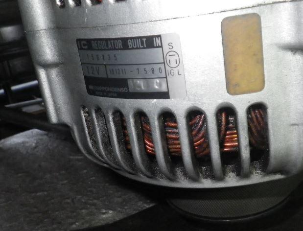

doch...sieht man auf dem ersten bild eigentlich deutlich dass die wicklung stark verölt ist

Mein Regler ist Denso 126000-1500. Wer weiß, was die 1500 und all die Anderen Angaben bedeuten ? Ist die 1500 die Steckerkennung ?
Mein Gleichrichter ?

wenn du einen verölten sehen willst, dann schau mal in Georgs Link rein Post #106.

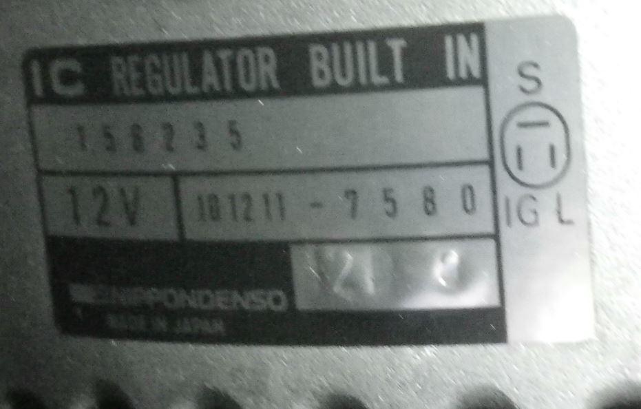

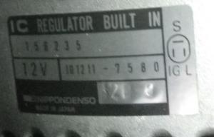

...so wie der Deckel aussieht hast Du wohl die stärkere Lima mit 105 A und 113mm Durchmesser (anstatt 90 A bei 103mm) eingebaut. Ersatzteile gibt es von ND und diversen Zulieferern, daher vermutlich die unterschiedlichen Teile. Was die Nummern auf den Teilen bedeuten weiss ich auch nicht, neben der mechanischen Bauform kommt es beim Regler auf die Ladespannung und die Steckerbelegung an, beim Gleichrichter auf die Stärke der verwendeten Dioden.
Gruß, Georg
Hallo Georg,
mein Generator ist ja der NipponDenso 101211-7580.
Lt. einem dir bekannten Post aus ferrarichat.com: "alternator: 101211-7580 is the big one with 113 mm rectifier, 101211-5070 or 101211-5071 are the smaller ones with the 103 mm rectifier."
wäre das der Gleichrichter mit 113 mm, gemessen habe ich das nicht. Welche Nummer der hat, weiß ich auch noch nicht.
Paul
Hallo Paul,
wenn das da so steht dann ist das auch richtig.O:-)

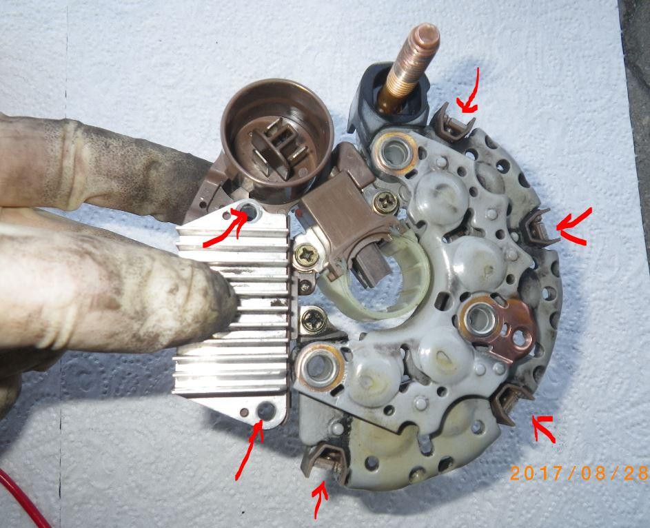

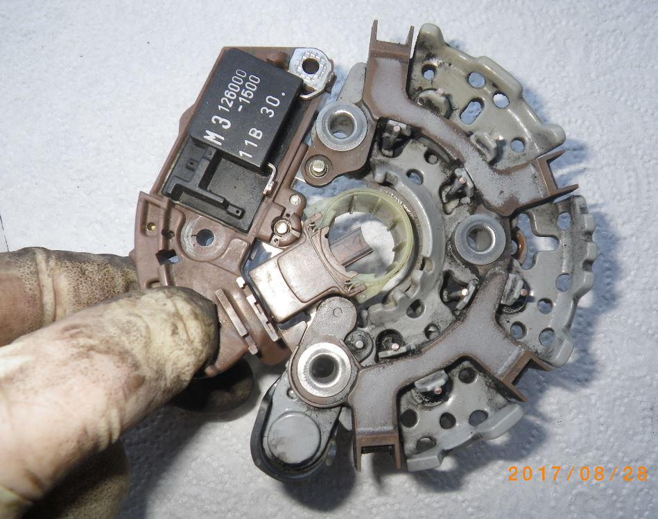

Ich war auch fleißig. Habe mal, den Gleichrichter rausgebaut. Das geht ohne weiteres. Und zeige nachher Messwerte. Hoffe, ich habe das richtig gemessen.
Paul
habe nun diese Schrauben (rot) geöffnet, um die ganze Baugruppe rauszunehmen ohne Generatorausbau. Die 4 seitlichen Schrauben sind auch kein besonderes Problem. Nur bei einer habe ich eine kleine Ratsche genommen.
Eine solche Demontage ist nicht allgemein zu empfehlen. Das habe ich nur gemacht, da bekannt ist, dass der Schleifring nicht eingelaufen ist. Wäre das der Fall, kann man bei dieser Demontage die Köhlebürsten abbrechen.
348_Generator9.thumb.JPG.c378e05aeaadaca0d987fb2d80fe2021.JPG348_Generator11.thumb.JPG.437f61b890315e9d9fe4293f406c0e3a.JPG
Paul

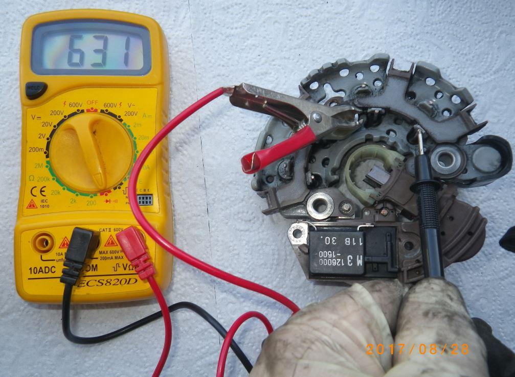

habe dann den Schutzlack (bei der schwarzen Messspitze) abgefeilt an den 8 Diodenanschlüssen. Dann so gemessen:
Das waren überall ca. 0,63 V und in die andere Richtung keine Anzeige. Für mich ist das ok. Ob man da noch was anderes messen muss, weiß ich nicht.
Wenn keiner was sagt, ist der Gleichrichter erstmal ok.
Paul
auf dem Bild ist nicht genau erkennbar woran die Klemme angeschlossen ist. Von jedem der äusseren Anschlüsse geht jeweils eine Diode an Plus und eine an Minus, also die Klemme am besten einmal an den Pluspol und mit der Spitze dann nacheinander an die 4 Anschlüsse, und anschließend umgepolt das Gleiche mit der Klemme an Masse. Wenn Du das im Prinzip so gemacht hast ist es ok, könnten auch 0,5x V sein.
Gruß, Georg
Hallo Paul!
Dein Messgerät steht ja richtigerweise auf Diodenprüfung. Deshalb glaube ich erst mal nicht, dass die Angaben in Spannung sind, sondern in Ohm Widerstand. (Ich lasse mich gerne eines besseren belehren).
Normalerweise zeigen die Instrumente in eine Richtung 1 und in die andere Richtung gar nichts an.
Die Dioden scheinen aber in Ordnung zu sein.
 Volker
... ne, da wird der Spannungsabfall in Durchlassrichtung der Diode gemessen, sollte zwischen 400 und 700 mV liegen und bei allen 8 Dioden ungefähr gleich sein, In umgekehrter Richtung dann "1" bzw. "nichts".
Gruß, Georg
Frage am Rande zu meinem Verständnis. Schaue ich nicht richtig, oder sehe ich zutreffenderweise nur 4 Dioden?
Ich würde 3 Plus-Dioden und 3 Minus-Dioden erwarten. Und zusätzlich noch 3 Erreger-Dioden.
Hallo Volker,
habe nochmal auf dem Messgerät geschaut. Es steht zwar keine Einheit drauf, aber dann sind es mV, die ich dann in V hingeschrieben habe. Evtl. gibt es auch Messgeräte, die nur ja/nein anzeigen.
Hallo Bernhard,
es sind 8 Dioden an 4 Anschlüssen.
Hallo Georg,
ich zeichne das mal an ein Bild wie das gemessen wurde. Einmal an die Plusplatte und einmal an die Minusplatte (im Foto oben), aber ohne auslöten.
Paul
