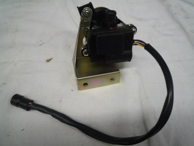

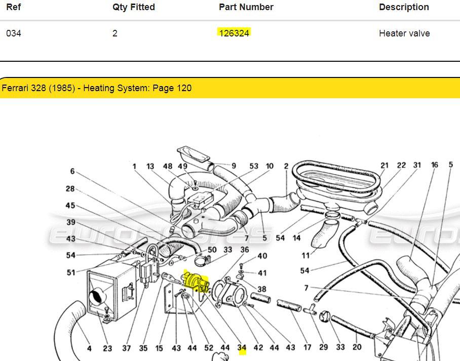

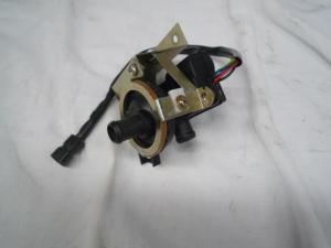

Hallo Leo,
du meinst wohl dieses Teil:
Die typischen Quellen wie Eurospare, Superformance,... kennst du.
Oder suchst du das Teil als Fiat- oder Boschteil ?
Paul
Hallo Paul,
Das originale Teil ist nicht mehr lieferbar und wenn, dann gebraucht.
Ich bin auf der Suche nach einem Neuteil, kann ggfs. auch von Fiat (sicher das gleiche Teil) oder Bosch sein.
Danke für deine Nachricht Paul!
Lg
Leo
Hallo Paul,
Danke das du dir die Mühe machst und danach gesucht hast. Ich habe schon ebay und die anderen Quellen durchgeforstet, leider ohne Erfolg. Ich scheine aber nicht der einzigste mit dem Problem zu sein...
Hmm Bosch, also wohl auch in deutschen Fahrzeugen aus den Jahren verbaut... Vielleicht BMW?

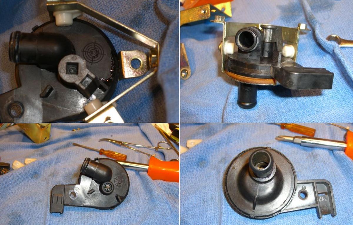

für den volvo 240 gibts für das ehemals thermostatisch per kapillare gesteuerte ventil einen umbausatz auf genau so ein ventil (9131997) . allerdings hat das die anschlüsse gerade durchgeführt...klassischer v-cut,etwas wärme und anschliessend im 90° winkel wieder verschweissen oder kürzen und 90° ellbogenmuffe hitzefest verkleben sehe ich da als erste möglichkeiten...
Hallo Tom,
Da kommen wir doch der Sache schon recht nahe! Ich denke mit ein wenig Glück wird sich auch die richtige Version finden lassen! Deine Idee wäre natürlich auch eine Möglichkeit, würde aber gerne das richtige Teil finden, dann haben wir für die Zukunft eine eindeutige Bezugsquelle.
