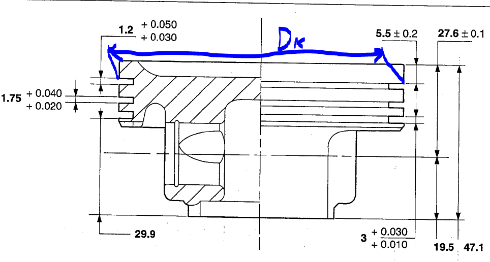

<0,3 mm beim Kolbenboden treibt mir noch nicht Sorgenfalten auf die Stirn. Ich prognostiziere mal, dass der Innendurchmesser der Laufbuchsen noch im Toleranzbereich liegt und dann ist alles in Butter.
3/10mm ist eigentlich zu viel, üblicherweise wird doch auch der Kolbendurchmesser an verschiedenen Stellen spezifiziert, z.B. oben, mitte, unten, ist das hier nicht so? Wenn es allerdings bei allen Zylindern gleich ist, dann scheint es ja konstruktiv so vorgesehen zu sein...?
Gruß, Georg
Georg, Du muss bedenken, dass im Betrieb die axiale Temperaturverteilung im Kolben sehr anisotrop ist, beim Kolbenboden ist die Temperatur erheblich höher als in der Höhe des Kolbenbolzens. Zudem hat Aluminium (Kolben) einen erheblich höheren thermischen Ausdehnungkoeffizienten als Stahl (Laufbuchse). Die 3/10 im Kalten (beim Kolbenboden gemessen) reduzieren sich im Betrieb daher vermutlich deutlich. Würde beim Kolbenboden im Kalten das Nennmaß vorliegen, also 0,05-0,08, dürfte das im Betrieb zu eng werden.
Rennmotoren beispielsweise "klappern" im Kalten sogar ziemlich, wenn sie auf Temperatur sind aber nicht mehr.
Hallo Bernhard, hallo Georg,
hier nochmals die Spielmessstelle direkt über dem oberen Kolbenring (Kompressionsring, Durchmesser DK, Quelle "Workshop Manual VT 2WD"):
vor 9 Stunden schrieb Jarama:
vor 2 Stunden schrieb GeorgW:
So sehe ich das auch. Wenn bei mehreren unproblematischen Zylinder auch so, dann ok. Egal welches Maß, solange der Laufbuchsenkreuzschliff intakt ist.

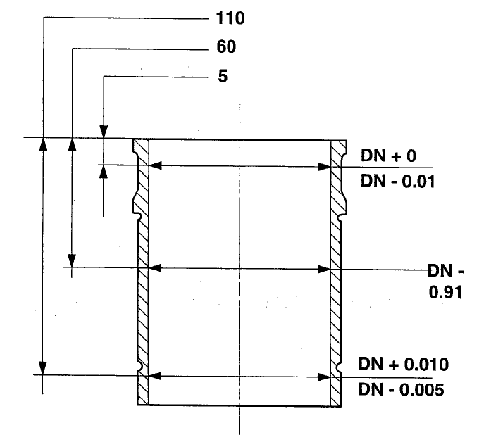

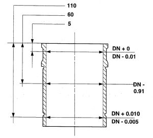

Hier noch die Laufbuchse wegen der Höhenlage der Spielmessung (Quelle "Workshop Manual VT 2WD"):
Da ist wohl ein Fehler in der Zeichnung. Aber es sind ja keine Fertigungszeichnungen in den Workshop Manuals.

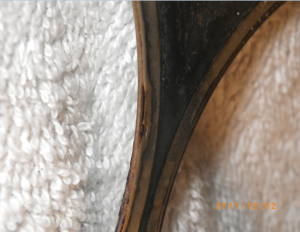

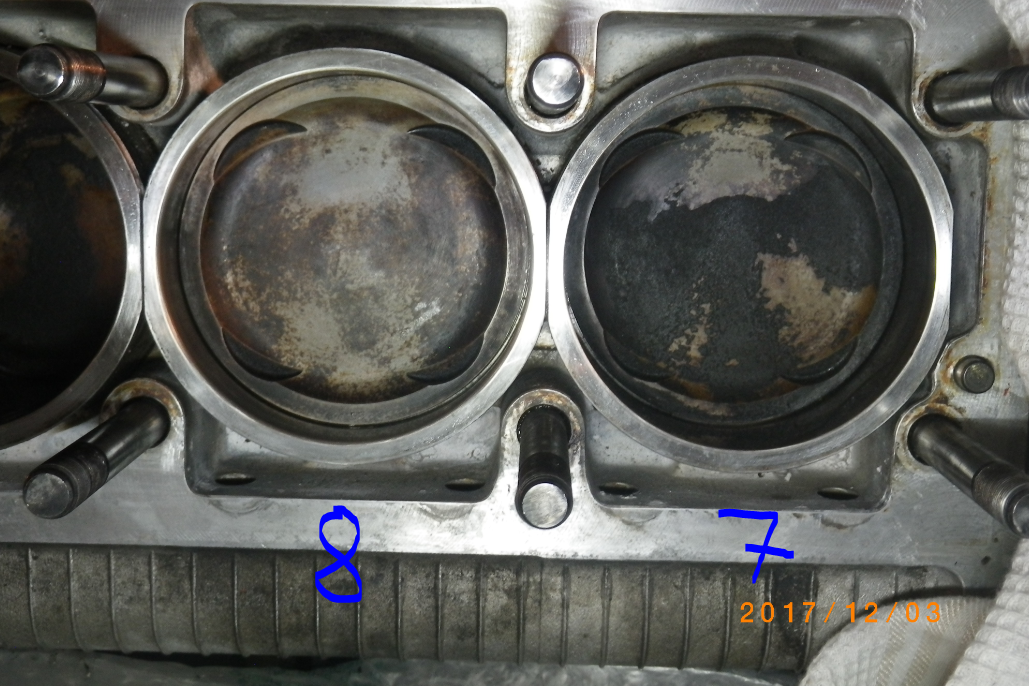

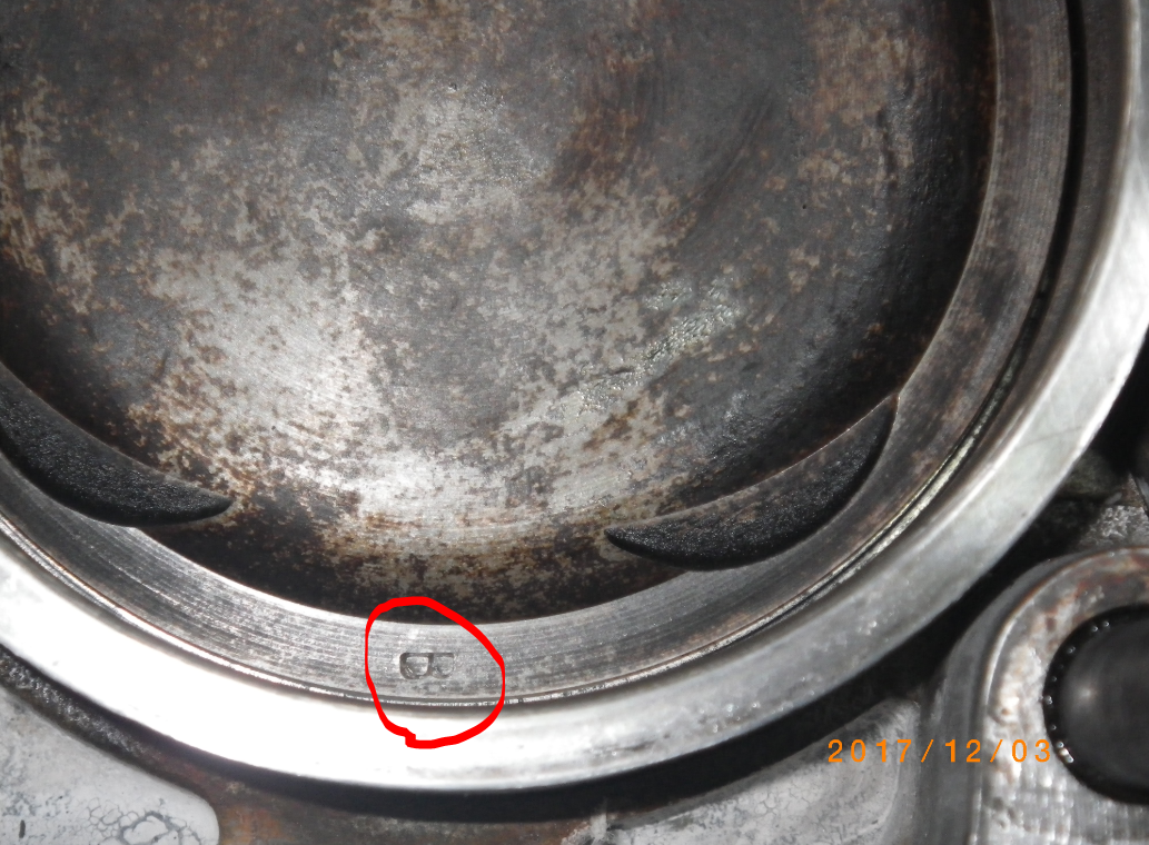

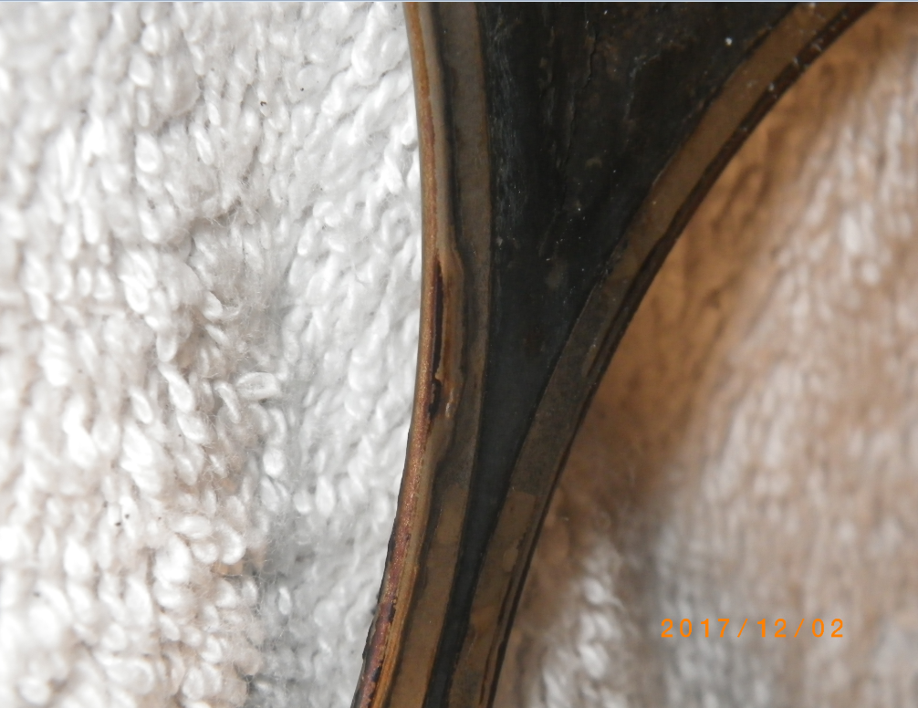

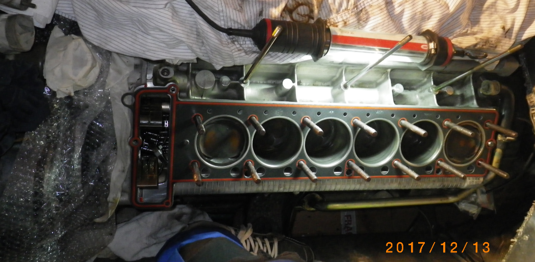

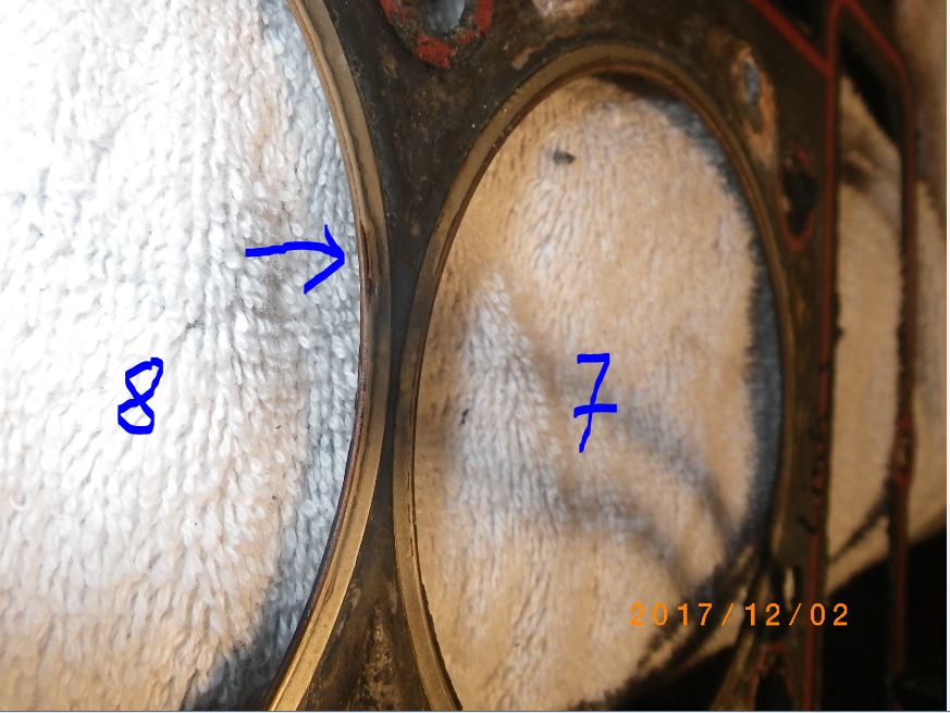

hier noch eine Auffälligkeit an der #8. Die Feuerringe der Zylinderkopfdichtung sind hier nur mit dem Lappen kräftig abgerieben:
image.thumb.png.85102c16d0dcfdca8b7311e2f3c42baa.pngimage.thumb.png.43854d059a86dbc9c109107c1ed291d1.png
Leider aber bisher keinen weiteren Aus/Eingang gefunden, auch nicht auf der Rückseite.
Paul

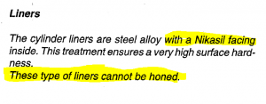

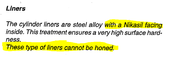

hier noch eine Info zu den Laufbuchsen  (Quelle "Workshop Manual VT 2WD"):
Paul

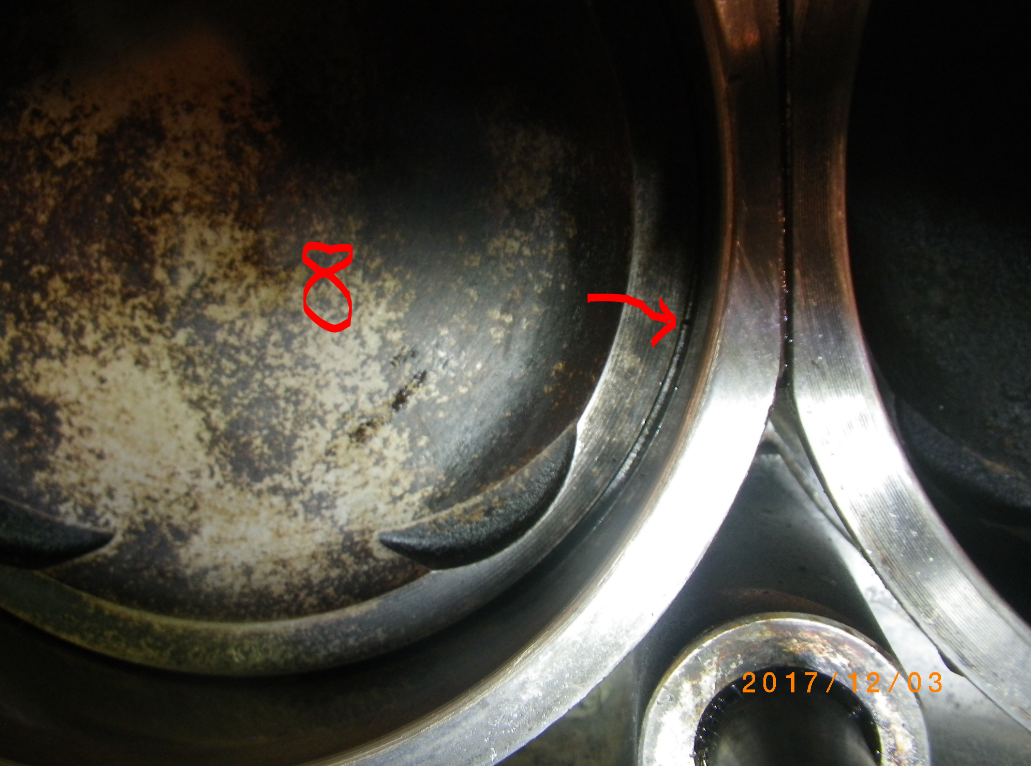

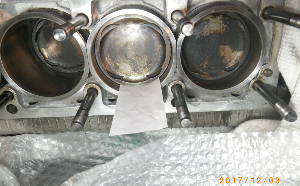

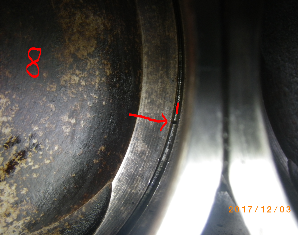

Jetzt war Reinigen an der #8 angesagt. Hintergrund ist, dass ich bisher im unteren Bereich den 1. Kolbenring (Kompressionsring) nicht gesehen habe. Damit war in dem Bereich ja alles möglich. Von Brüchen über Verschleiß...
Das Reinigen bis der Ring #8 rundum durchgeglänzt hat für eine optische Kontrolle hat recht lange gedauert, 45 Minuten. Begonnen mit Folie, später mit dünnem festen Papier, das immer wieder frisch abgeschnitten wurde. Es soll ja kein Fitzelchen steckenbleiben:
Das ist der Kolbenringstoß (Spalt) an #7 zum Vergleich. Nicht täuschen lassen durch die Spiegelung an der Laufbuchsenwand. Die einseitige Luft (<0.3 mm) von Kolben zur Laufbuchse ist nur so breit wie die rote Markierung.
Lt. Handbuch Soll: 0,2...0,4 mm.

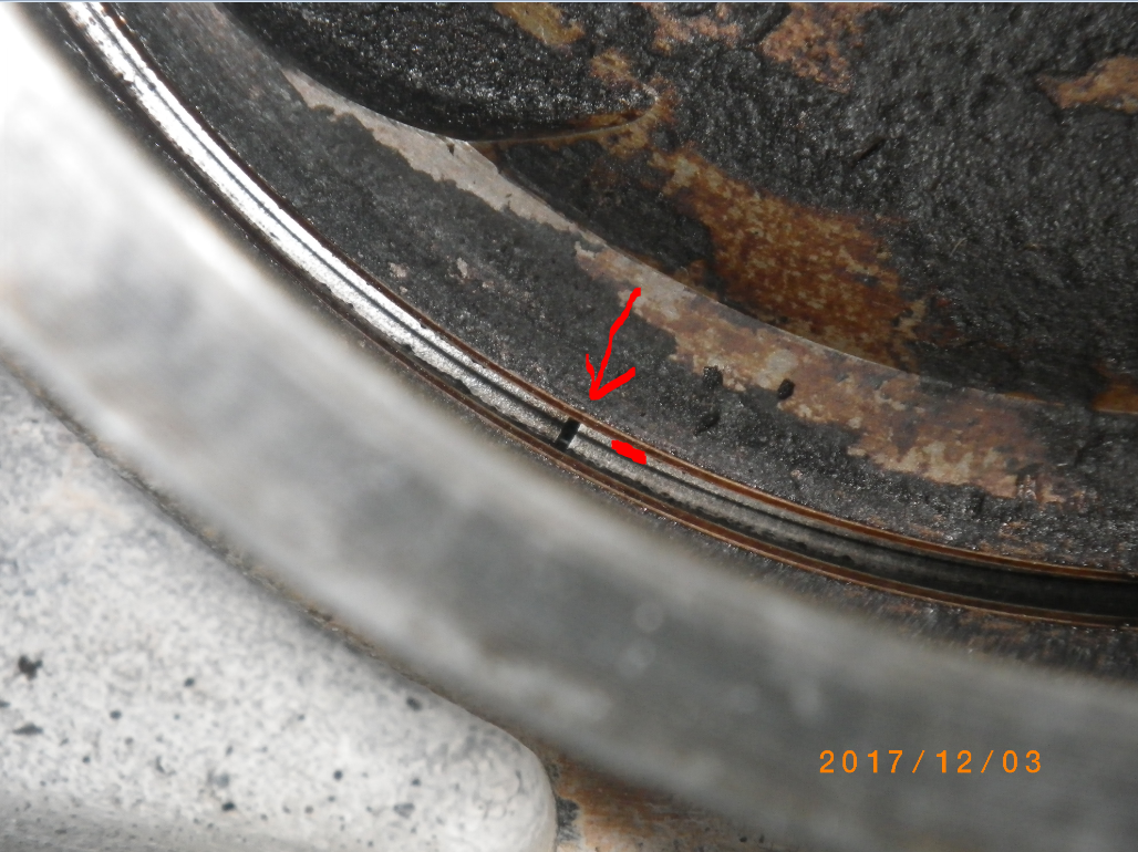

Das ist der Kolbenringstoß (Spalt) an #8:
image.thumb.png.c7d0f5bcdfaeffb24cfbca4c4d7b7a17.pngimage.thumb.png.7ba7e4a7f75391375480b4fb635aaaf6.png
Das ist zwar eine optische ca. Prüfung, aber das ist auch im Maschinenbau üblich, wenn man nicht dran kommt. Ich sehe somit bisher im Bereich des Kompressionsrings keine Besonderheiten. Das würde auch zur Kompressionsmessung passen, auch wenn es da mehr um die Ventile ging.

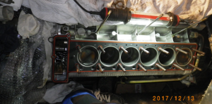

Da es doch einige Auffälligkeiten auch an der linken Zylinderkopfdichtung gibt, hier nun weitere Überlegungen. Die #8 ist betroffen mit dem defekten Feuerring und zusätzlich mit Spuren, die am Feuerring vorbeilaufen.
Was es bisher unwahrscheinlich machte, dass das Motorproblem von einem Schaden der Zylinderkopfdichtung kommt, ist:
  • Kein Ölverlust
  • Sehr geringer Wasserverlust
  • Keine Öl/Wasser-Vermischung
  • Keine weisse Wolke
  • Kein Überdruck im Kühlsystem
Habe nicht drauf geachtet, wieviel km seit den Symptomen gefahren wurden. Es war wenig, wohl unter 50 km. Es war viel im Stand. Also eher wichtig die Motorlaufzeit geschätzt 2-4 Stunden.
Dann war die meiste Motorlaufzeit kein Problem, manchmal eine ganze Minifahrt. Andersrum: Die Zeit mit Problemen waren evtl. nur 15 Minuten. Dabei gehäuft, wenn gerade Gas gegeben wurde und dann wieder vom Gas runter.
Wenn es sich nun um den Beginn einer Zylinderkopfdichtungsproblematik handelt. Also noch nicht dauerhaft, sondern nur z.B. bei oder nach erhöhter Drehzahl und damit:
  • Erhöhtem Verbrennungsgasdurchsatz/druck oder
  • Erhöhtem Öldruck oder
  • Erhöhtem Wasserdruck
und dann eben nur für eine kurze Zeit. Nach einem Absterben war das erneute Starten immer problemlos.
Dann könnte auch im Messtoleranzbereich Öl, Wasser,... ganz wenig reichen.
Das ist evtl. ein wenig hingerechnet, aber auch die linke Zylinderkopfdichtung ist eben überraschend schlecht.

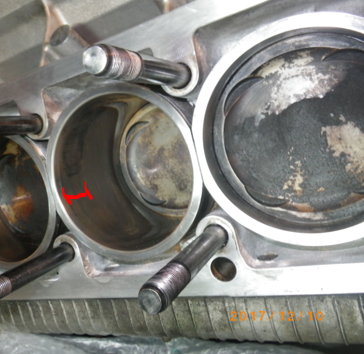

Nebenthema "Laufbuchsen und Kolbenbaugruppe"
Heute die Kurbelwelle mehrmals gedreht und Laufbuchsen angeschaut. Beim unproblematischen #12 hat man auf dem alten Bild bereits gesehen, dass die Spuren nicht weiter nach unten gehen. Beim Problemzylinder #8 ist es auch so. Also keine zusätzlichen Probleme sichtbar:
Ölfilm war überall und auch hier ununterbrochen nach dem Zylinderkopfausbau. Hier an den Laufspuren ist der Ölwiderstand herabgesetzt. Reicht mir aber nicht für weitere Maßnahmen, die hier unverhältnismäßig wären.
Die Spuren gehen bis ca. 6 mm unter die Laufbuchsenkante. Damit kommt auch der Hauptabrieb an der Laufbuchse vom Kompressionsring (oberster Kolbenring). Dieser aber unwesentlich abgenutzt. Kolben selbst nicht besonders wahrscheinlich, da dann eher Spuren bis weiter rauf.
Für mich ist da erstmal Ende mit diesem Nebenthema.

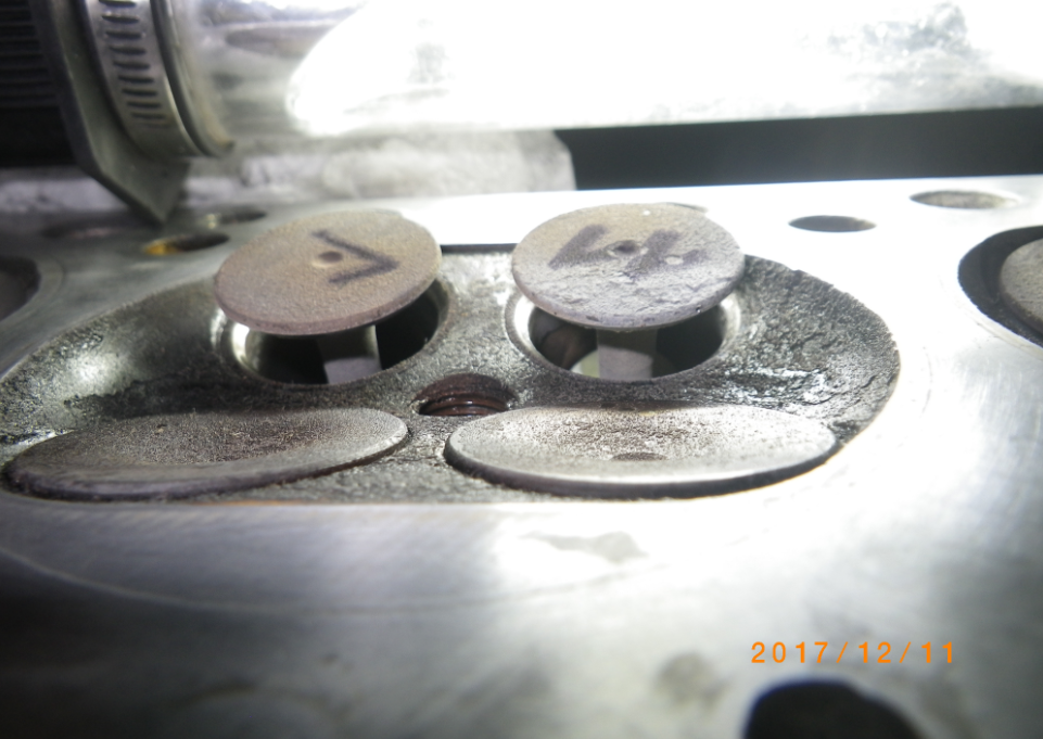

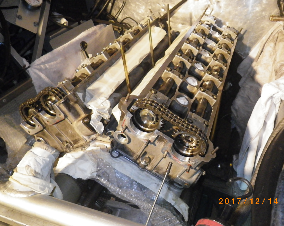

dann also am "Ventilbereich" weiter. Nach dem Drehen beider Nockenwellen waren:
  • alle Ventilsitze im Dichtbereich glänzend
  • Das Drehmoment zum Weiterdrehen der Nockenwellen beim Ansteigen der #8 nicht anders als beim Rest. Dazu die Kettenräder montiert, also nicht über die Nocken gedreht.
  • Radialspiel der Ventile an der #8 nicht auffällig
Da ist jetzt bereits die Luft raus. Evtl. noch Bilder nachher. Ob da noch ein Flüssigkeits- oder Gastest zur Dichtheitsprüfung gemacht wird, ist noch unklar. Kann jetzt bereits sagen, dass es an der Dichtheit nicht liegt.
Die Nockenwellen kommen nun evtl. nicht runter, da so wenig wie möglich geändert werden soll. Auch weitere Reinigung im Bereich der Ventile nicht oder nur mit Lappen oder Schnur.
Auf der rechten Bank kam die eine Nockenwelle auch nur runter, da noch unklar war, ob sich die Kette anders abnehmen lässt. Sonst wäre die auch nicht gelöst worden.
Paul
Frage, Du kannst bei abmontiertem Kopf und beiden montierten Nockenwellen eine Nockenwelle drehen, ohne dass Ventilteller dabei "kollidieren"? Bei den alten Motoren geht das nämlich nicht, da soll schon mancher unerfahrener Schrauber beim Überwinden eines Widerstandes beim Drehen das eine oder andere Ventil verbogen haben.
Hallo Bernhard,
...deshalb ging das so schwer.

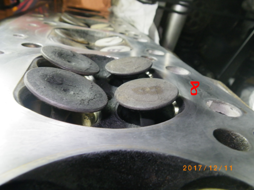

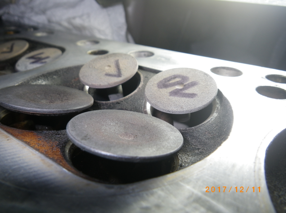

Beim Diablo geht das. Hier als Beispiel der Problemzylinder #8:
Und weitere:
image.thumb.png.d0d79eae031b232c79360d086fa76532.pngimage.thumb.png.7a38a1a0b26608f86b7ecc0702bd39d5.png
An der #8 evtl. die Ablagerungen noch runter. Aber das ist alles Kosmetik.
Bin jetzt bereits am Überlegen, ob wieder montiert wird. Also alles auch an der linken Bank mit Verdacht auf Zylinderkopfdichtung. Natürlich mit dem Risiko, dass wieder aufgemacht werden muss. Das würde dann aber rasch gehen, da nun klar ist, wie und ob das mit meinen Möglichkeiten überhaupt geht. Kosten gibts ja immer mal.

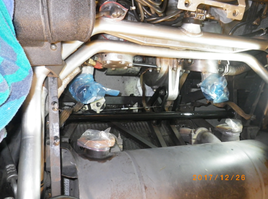

Mittlerweile ist heute fertig verkabelt. Es fehlen noch die Kats:
Auch hier ist noch eine Baustelle offen. Die Kats sollen beide neu bestückt werden (Plan 400er Metall, keine 200er). Aber auch das ist noch nicht angezettelt. Das auch erst, wenn der Motor mal gelaufen ist.
Auch wenn nach dem Motorlauf das Problem mit der #8 noch da ist, könnten dann die Kats während der Winterpause gemacht werden. Klinkt umständlich, ist aber aus meiner Sichtweise ok so trotzt Mehraufwand.
Paul

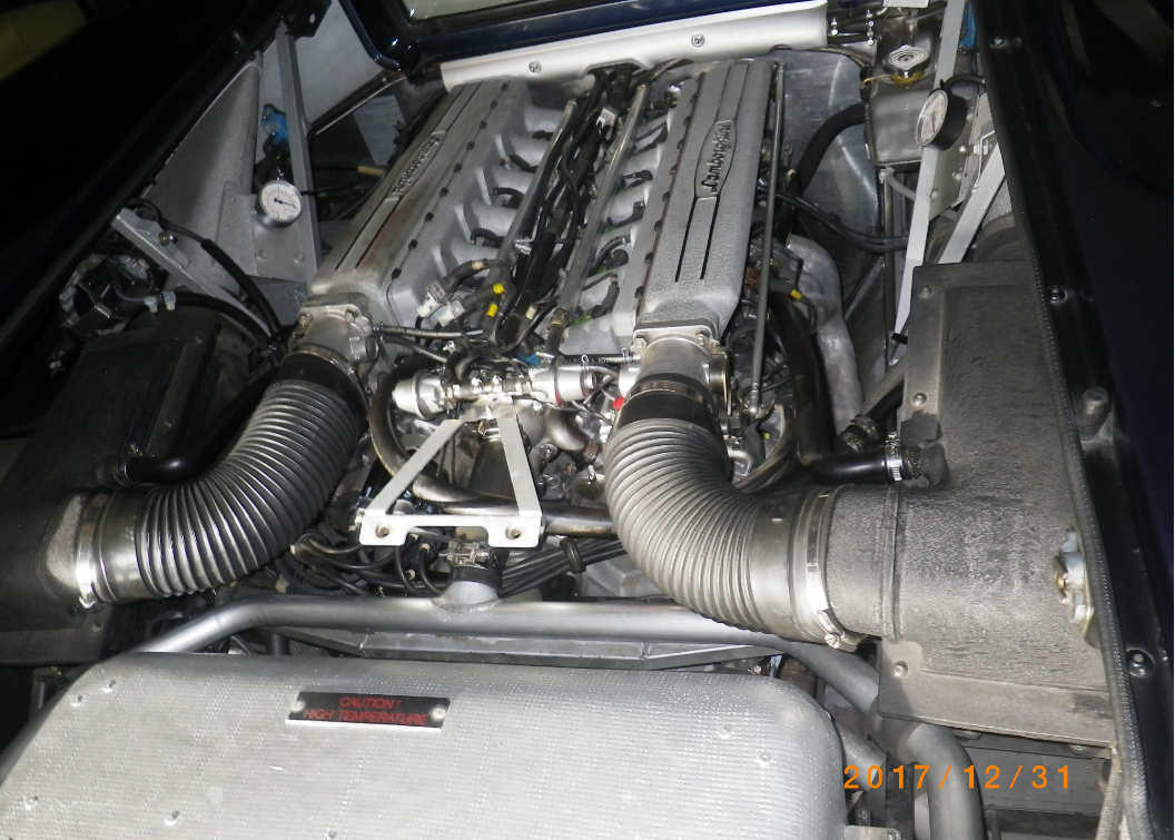

gerade eben erste Testfahrt. Wieder so eine Minirunde, aber Auto war warm.
Ergebnisse:
  • Motor lief ruhig
  • Keine Drehzahlabfaller Richtung unter 1000
  • Keine anderen Auffälligkeiten
Es war alles dran außer Motorhaube, Heckdeckel, V-Abdeckung:
Das ist nur eine erste Testfahrt, aber subjektiv war das gut. Der Thread ist noch nicht zu Ende, da kommt evtl. ja noch was an Problemen. Da heute sehr warm draußen ist, war dieses Fenster im Winter optimal für eine erste Fahrt. Ob heute noch eine kleine Testfahrt kommt, weiß ich noch nicht. Das Auto ist noch warm. Wollte dann vorher auch den Kühlwasserstand kontrollieren.
