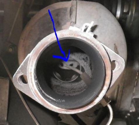

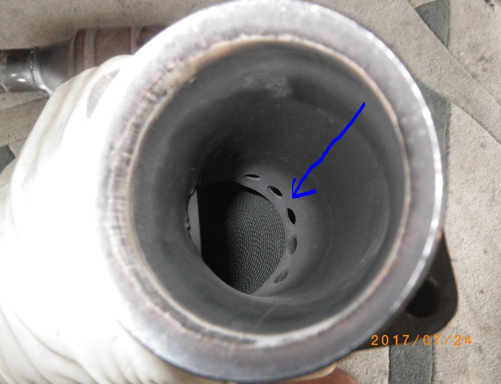

hier die aktuelle Krümmerseite. Die Kats sind ja bei mir nicht genau gleich:
348_Katalysator20.thumb.JPG.ba563e8bef5acac43db118e7f117972f.JPG348_Katalysator19.thumb.JPG.84c02ae3de21576fa571b9cd1acf81f3.JPG
Bin bei dem linken erst erschrocken. Sieht aber nur auf den ersten Blick verbogen aus. War vorher schon so:
Und wenn man genauer hinschaut, ist das auch ganz gleichmäßig gemacht.
@bozza Das meinte ich mit "Ob möglichst keine Turbulenzen oder doch gezielt den Durchfluss beeinflussen ?" am Eingangskonus. Scheinbar muss man den Bereich beim Neubestücken gar nicht anfassen.

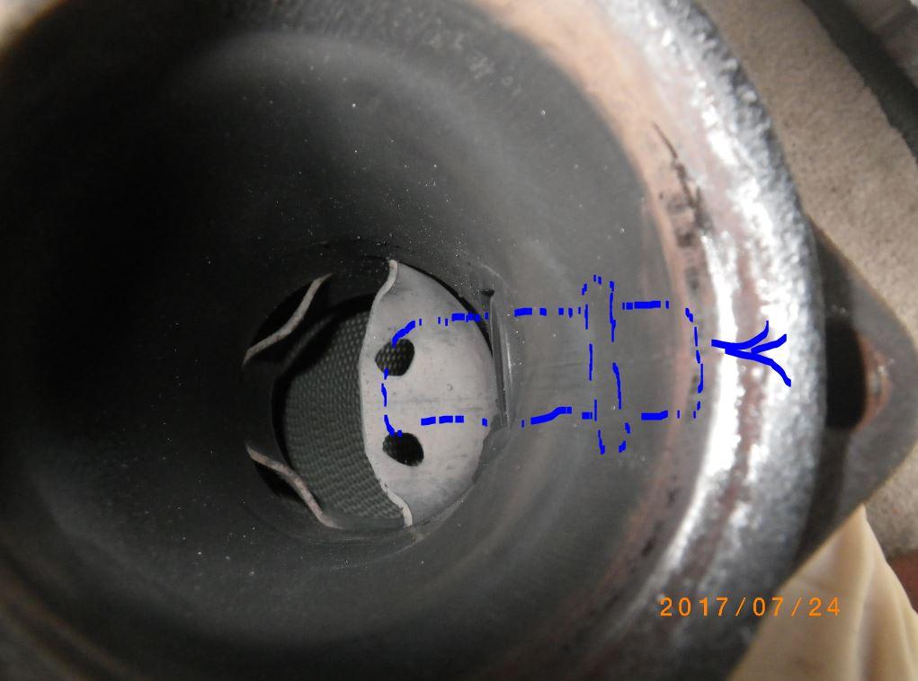

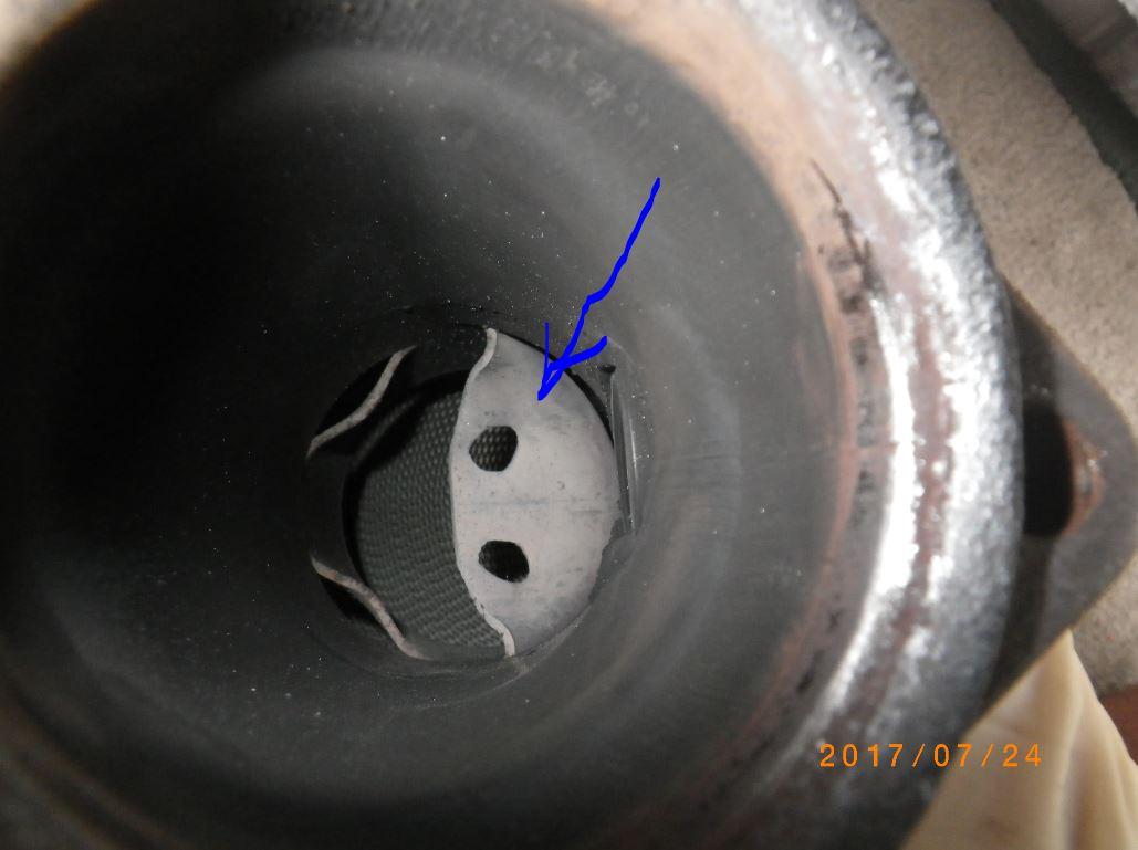

Mmhh der eine Kat sieht aber von der Luftströmung alles andere als gut aus. :huh: Das kann so nicht gewollt sein und sieht auf den Bildern auch verbogen aus. Ich meine das innere Blech mit den Löchern.
die Kats sind nicht gleich, andere Nummer. Der Eingangskonus ist anders. Das hat in den letzten 16 Jahren gute Dienste getan. Es gibt keine Spuren für ein unabsichtliches Verbiegen. Es sieht gleichmäßig aus.
Evtl. hat das mit der Lambdasonde zu tun, die ein paar Zentimeter weiter vorne ist:

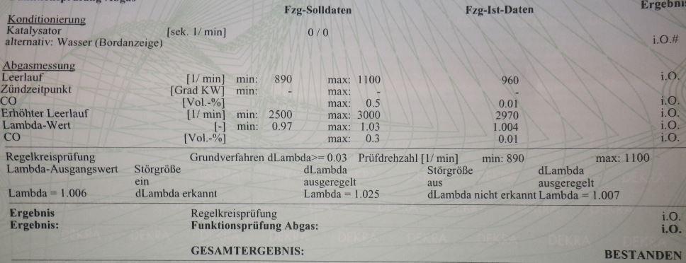

Messwerte gut:
Werde jetzt so lange in Stuttgart rumfahren, bis die Luft dort wieder sauber ist.

darf ich raten ? die störgrösse war aus faulheit ein gasstoss und dewegen wurde nur in eine richtung erkannt...ansonsten wären schlicht die sonden zu langsam und das kommt durch alterung...
Die Sonden sind wieder beide die neueren, da links zurückgebaut. Ich war im Auto, Drehzahl halten, dann hat der Prüfer abgebaut.
Ich:"Fertig ?"
Er:"Fertig"
Ein extra Gasstoß oder Einschalten eines Verbrauchers war nicht.
normalerweise kommt erst ne weile erhöhte drehzahl zum aufwärmen der kats...danach leerlauf..und wenn der sich eingeregelt hat beginnt die > Regelkreisprüfung....es wird z.b.eine definierte menge falschluft gegeben und die sollte erkannt und ausgeregelt werden was hier ja passiert ist,wenn die falschluft wieder entfernt bzw.zugemacht wird muss er in die andere richtung erkennen und wiederrum gegenregeln...erkannt hat er die zweite halbwelle jedoch nicht...was bei dem modell entweder zulässig ist oder zuvor so am tester als vorgabe "eine halbwelle ausreichend" eingegeben wurde...
Habe die HU-Plakette wieder weggegrubbelt. Und hatte den vollen Preis für eine Halbwelle bezahlt.
