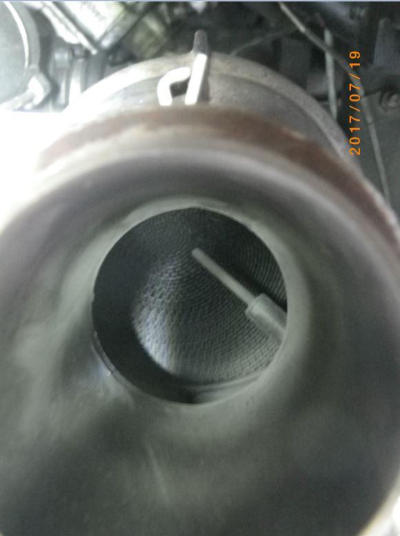

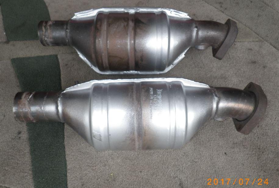

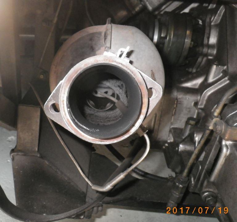

das ist der linke defekte Kat:
und der rechte ist besser:
Paul

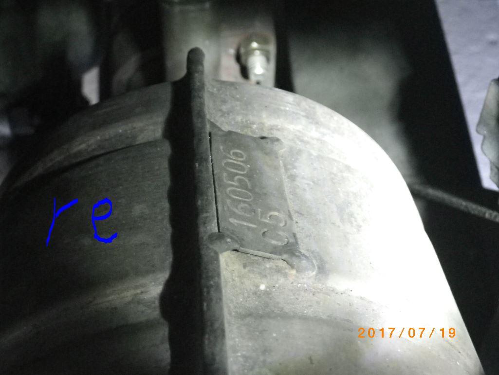

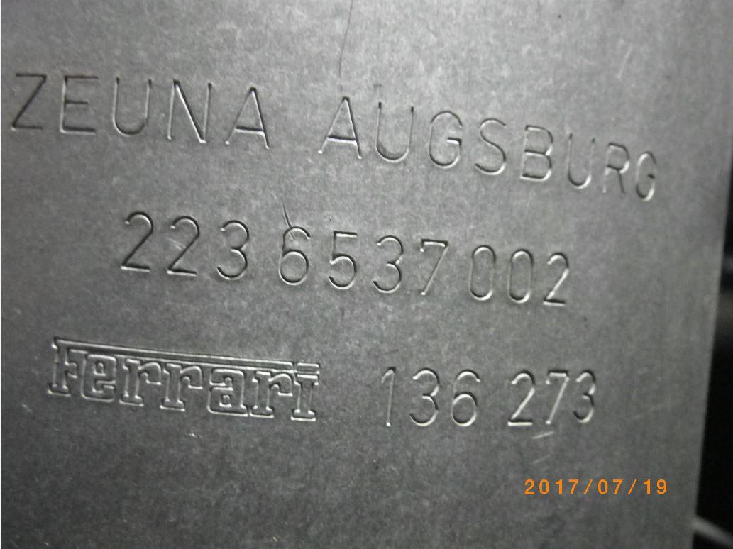

Der rechte intakte. Die drangepunktete Nummer sieht etwas gebastelt aus:
Der linke defekte, der bereits einmal erneuert wurde. Hat wohl eine Nachfolgenummer ?
vor 38 Minuten schrieb JazP:
Der intakte Kat ist übrigens bereits ein Metallkat
Dann wurde der Anfang der 90er angefasst. Original wäre wohl Keramik.
Paul

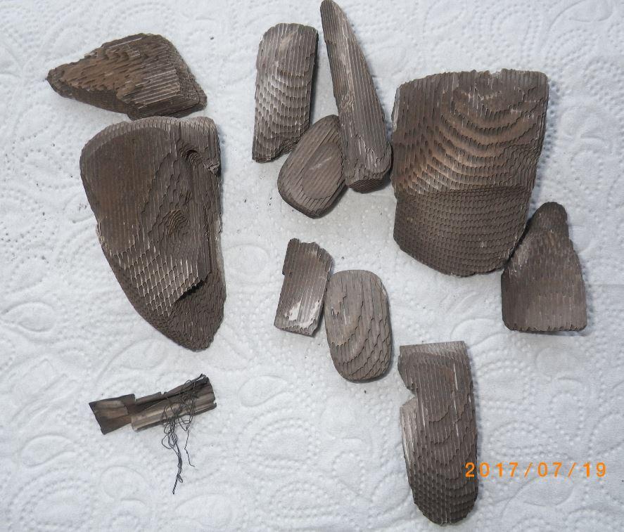

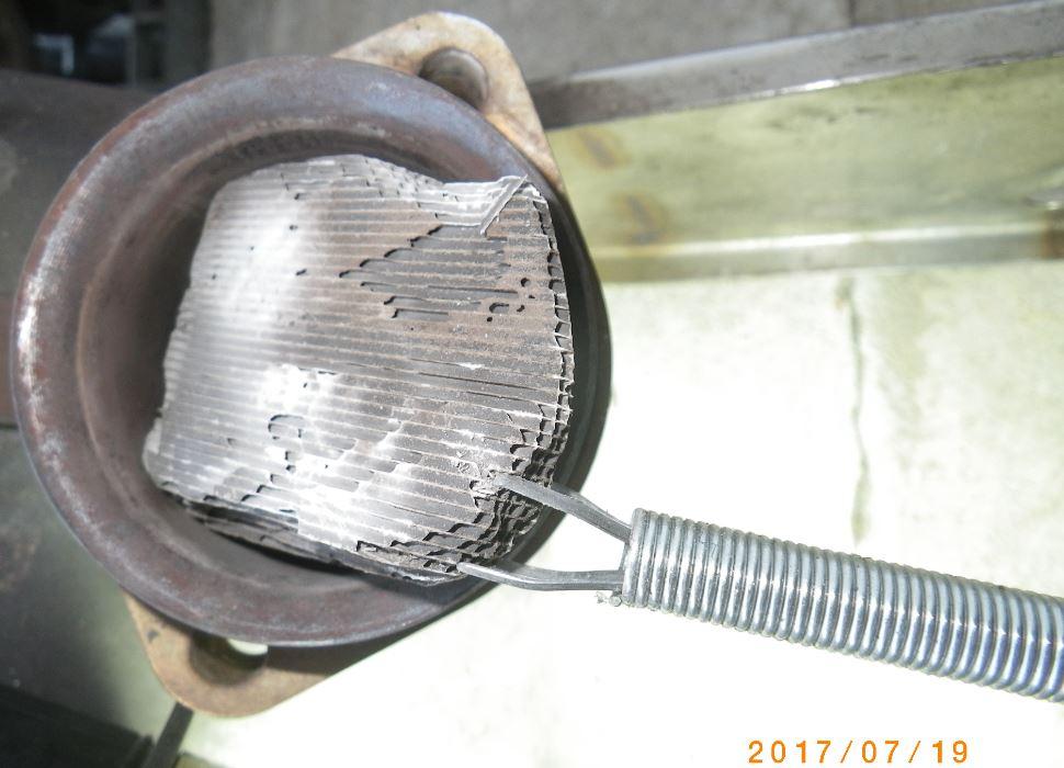

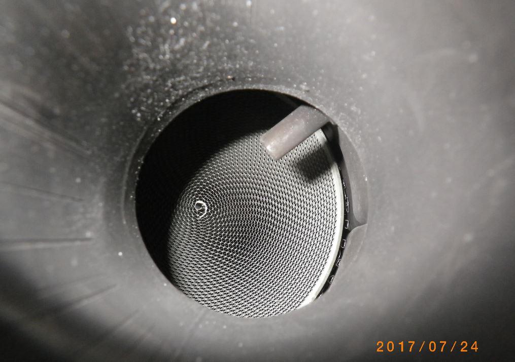

die Brocken mussten ja teilweise im Endschalldämpfer sein wie letztes Mal. Beim Kippen war ich überrascht, dass nur Staub drin war. Nach häufigen Drehen um die Längsachse und Schütteln gab es dann ein Geräusch und sofort waren die Brocken da. Keine Ahnung, wie die sich verhakt haben sollen. Dann sogar einige geangelt:
348_Katalysator6.thumb.JPG.874a361678efb04cd9cc16790073cd17.JPG348_Katalysator5.thumb.JPG.68a79c6a110f0677459e55b3a8e545d6.JPG
Paul

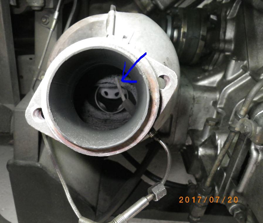

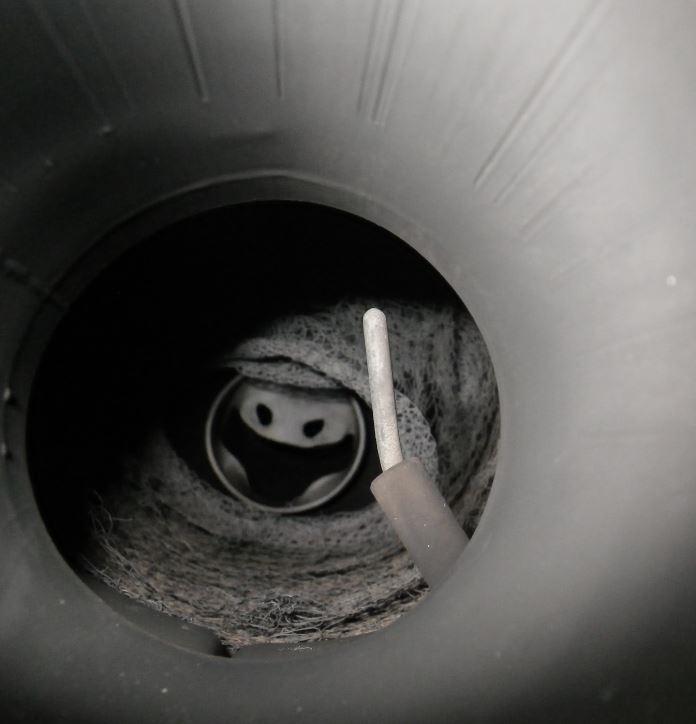

hier sieht man im linken defekten Kat den Temperaturfühler. Den hat es so verbogen, dass man den erst zurückbiegen musste, um ihn zu entfernen:
348_Katalysator8.thumb.JPG.8b5e73a1fb821a58525ab001cc2c48b0.JPG348_Katalysator9.thumb.JPG.dc52ab2b4776f666c4be862402aa0b66.JPG
Paul

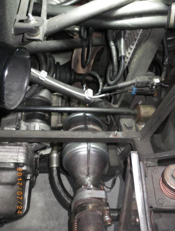

Kats sind da. Nachher Bilder. Evtl. geht auch nach dem Kaffee der Einbau los.
Paul

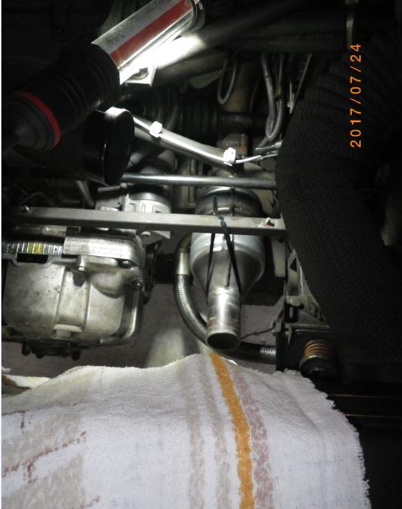

Kats eingebaut. Kurz im Stand laufen lassen, da hier kein Wetter. War nicht lauter. Das ist schon mal ok. Im Stand ist es mir am wichtigsten, dass es nicht unnötig laut ist.
Die Firma kann ich nicht beurteilen, außer dass die schnell sind. Das müsste jemand anders machen, der viele Jahre mit neu bestückten Kats fährt ohne Klappern und mit genug Luft bei der AU.
Bilder habe ich noch.
Paul

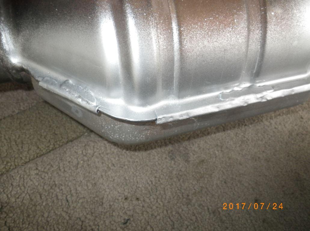

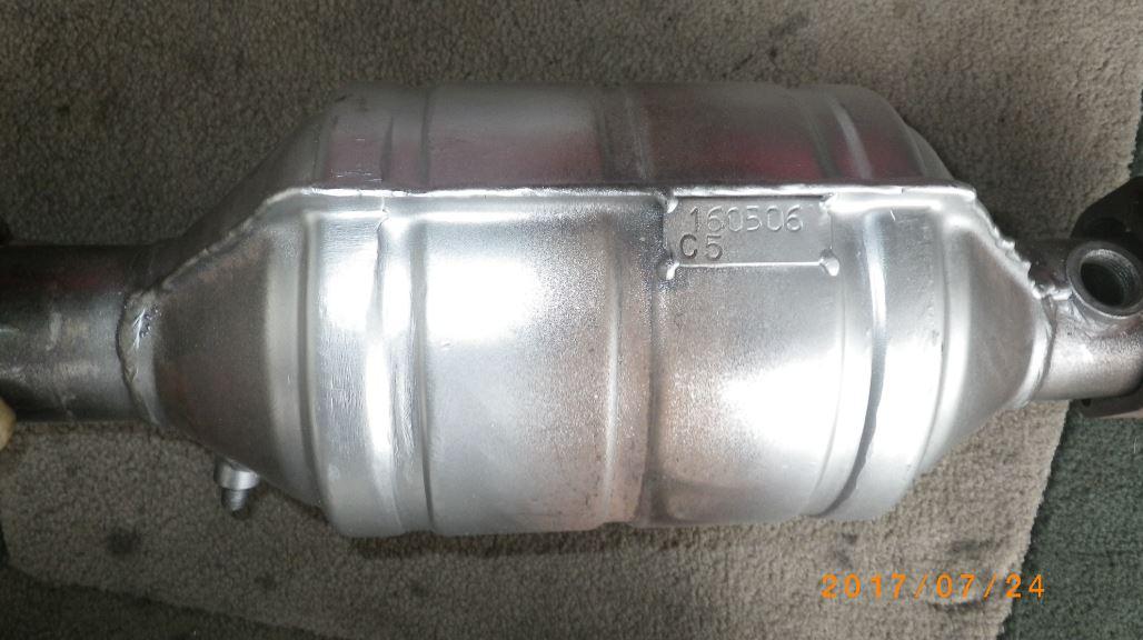

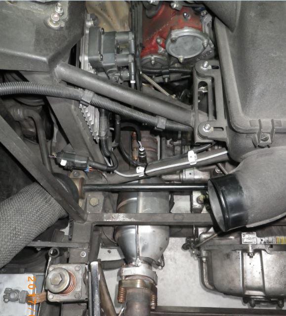

erstmal der Arbeitsnachweis. Alles von oben gemacht:
348_Katalysator11.thumb.JPG.d662822b6c6718a9f7aaf246a1ea0a71.JPG348_Katalysator12.thumb.JPG.47c365878b9e1993b76b8acf80eec7c2.JPG
Paul
so waren die Kats, also die Schweißnähte mit Al-Spray behandelt. Ich lass das mal so, also auf den Nähten sowieso. Die Nähte sind überschliffen und kaum sichtbar.
348_Katalysator15.thumb.JPG.ff30f8dbedbb6b99716d3f5e702ce158.JPG348_Katalysator17.thumb.JPG.9010a5161cc09ee50f3f36a5a0297db9.JPG

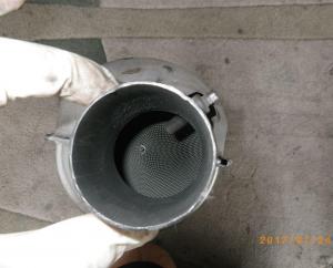

Hier die Einsätze:
348_Katalysator13.thumb.JPG.434e9cfaa2269b3db39b93c14994f5a5.JPG348_Katalysator14.thumb.JPG.a2407dbb1025705f1395490c3ebb8a42.JPG
