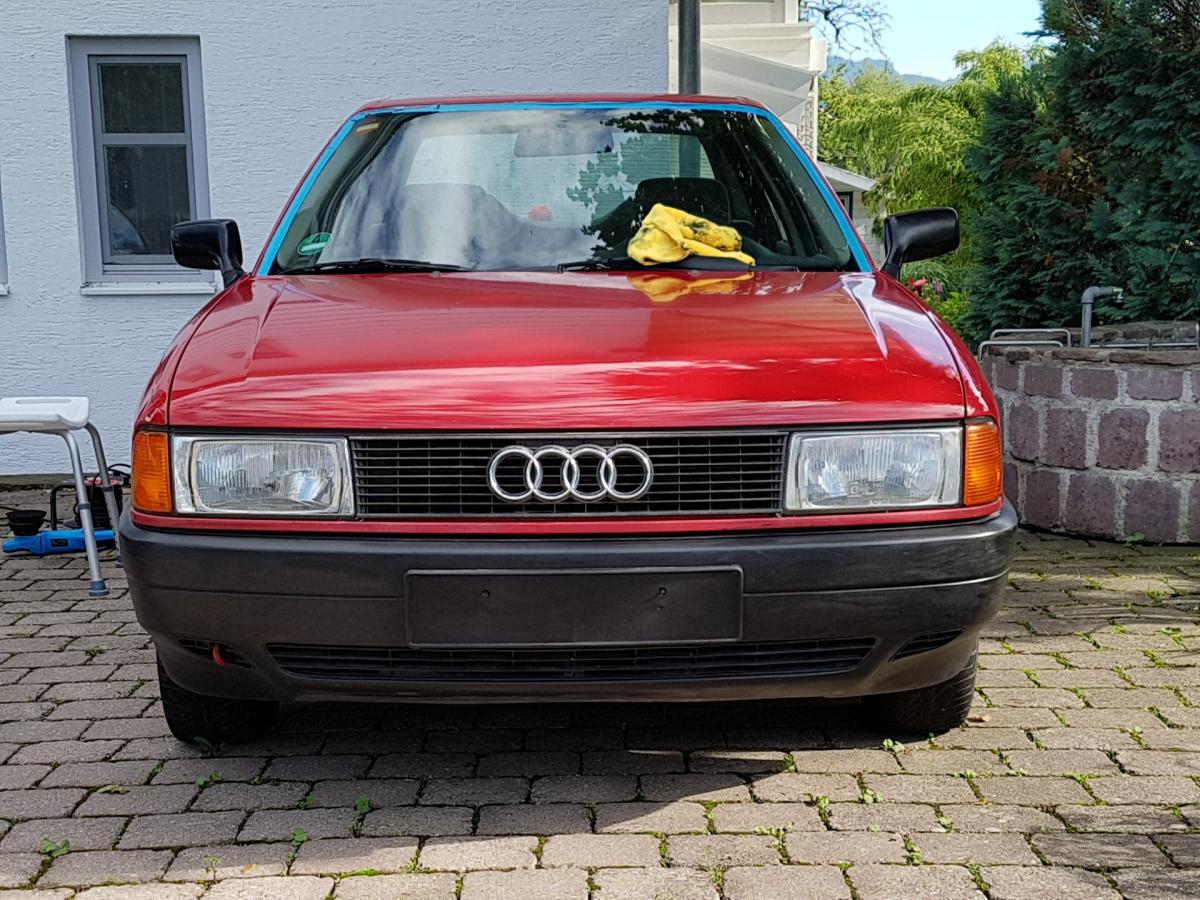

Opas alter Audi 80

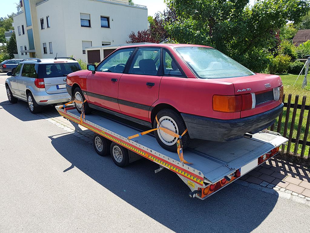

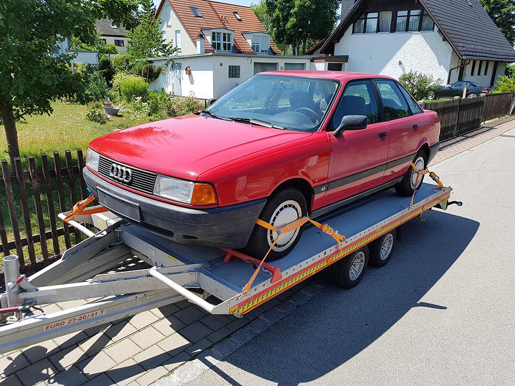

Ab zur Oma, den Audi mit dem Anhänger holen.

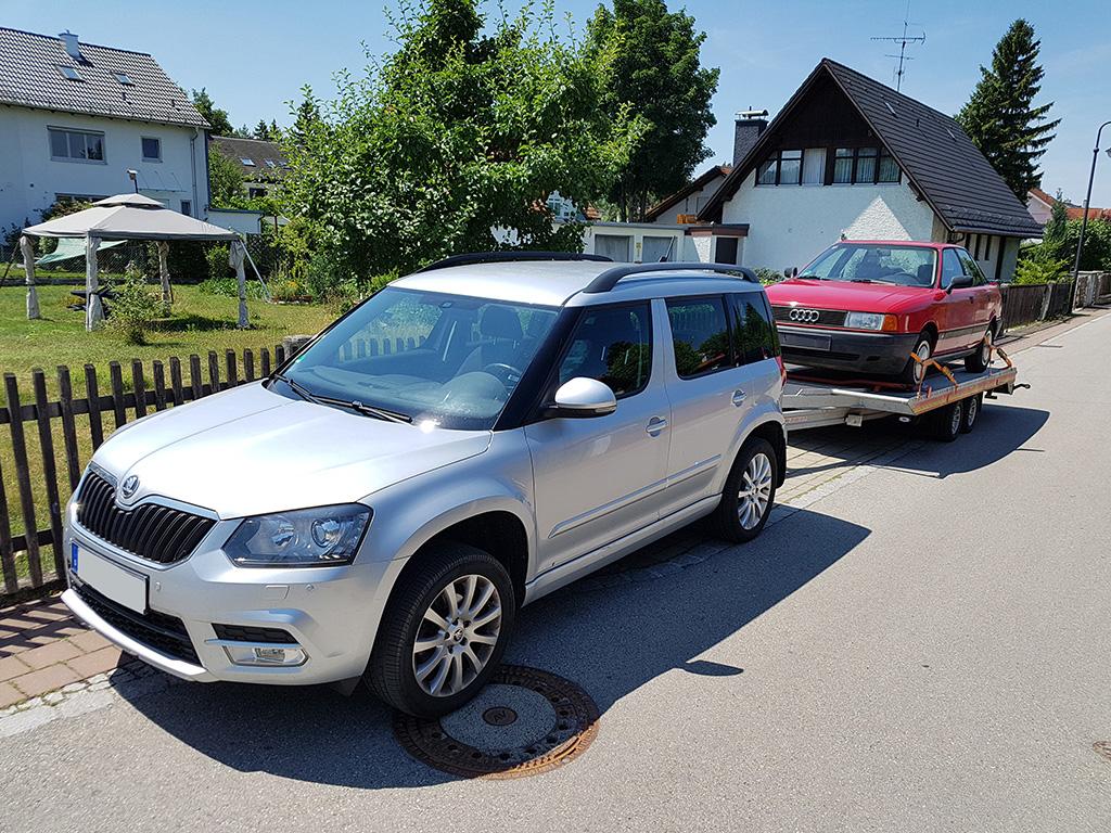

Der Skoda Yeti hat mal wieder seine Stärken als Allround-Auto bewiesen, im Anhängerbetrieb fährt der erstaunlich gut, dafür dass ich heute mit mehreren Staus gut 5h in der Kiste saß, bin ich recht angenehm gefahren.

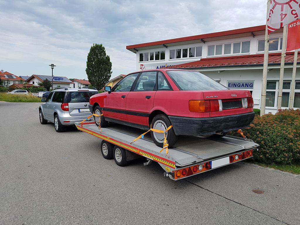

150km weiter im Chiemgau bei meinen Lieblingsprüfern. Einmal HU und AU machen lassen, die Aussichten auf die Plakette war gleich Null, aber immerhin weiß ich jetzt woran ich bei dem Auto bin.
Die Prüfer waren gut drauf, wie immer, und wir haben uns sehr nett über den Wagen unterhalten. Auch H-Kennzeichen war ein Thema, bisschen Kosmetik wäre nötig, aber ansich ist die Substanz schon Okay. Ich soll doch bitte den Audi 80 behalten, zum weggeben wäre der einfach zu schade. :)
HU
AU wäre schon mal bestanden. :-))!

Thomas, du hast dazugelernt, die Ladungssicherung ist mal vorbildlich!
Gratulation.

Der Yeti mit 2l Diesel 140ps, DSG und Allrad darf ganze 2.1t ziehen. Der Anhänger kommt auf knapp 400kg (Oder? Schein hab ich jetzt nicht abfotografiert), da blieb für den Audi 80 mit 1050kg genug Reserve. Und den BE Schein hatte ich ja damals fürs e36 318is Projekt gemacht, also richtig BE und nicht den B96.
Hälst Du mich für so verrückt dass ich ohne Fahrerlaubnis unterwegs bin und dass dann hier noch mit Fotos poste? :lol:

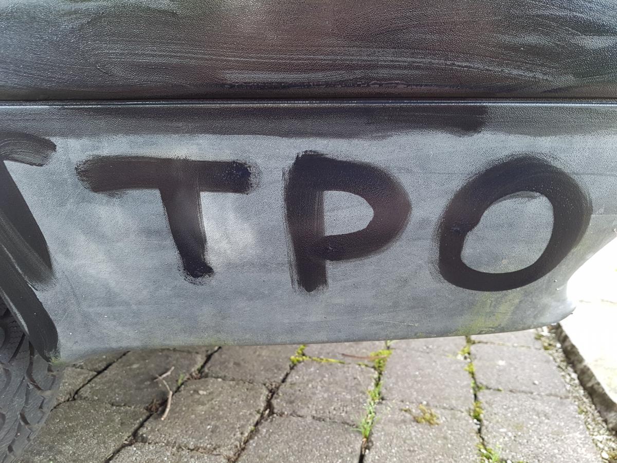

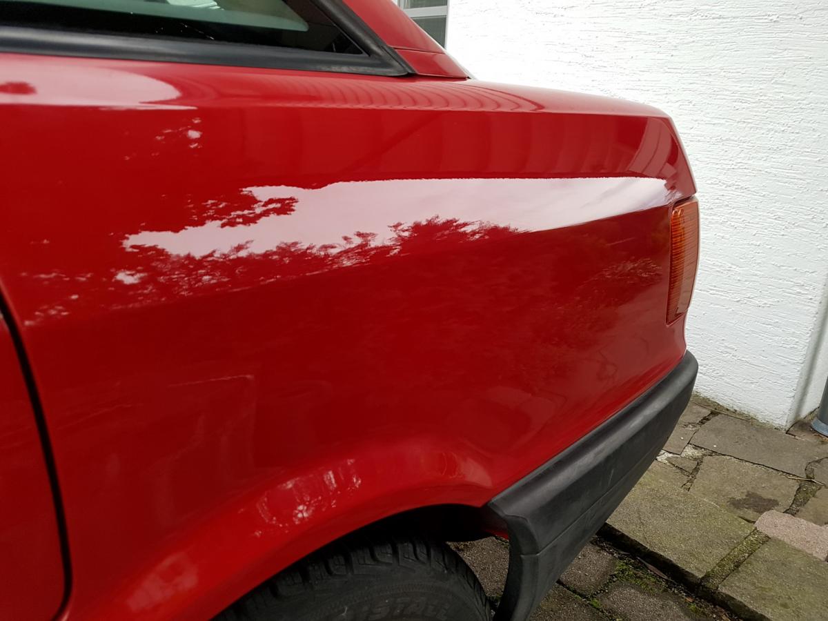

ich würde bei dem gezeigten bild jetzt eher dazu tendieren den lack nass zu schleifen und dann aufzupolieren...aber grundsätzlich sollte man vor weiterer lackabtragung erstmal ermitteln wieviel lack denn überhaupt noch da ist ! wenn der über die jahre schon mehrfach poliert wurde kann es sein dass da einfach nicht mehr genug material übrig ist :-o ich hätte dir ein lackschichtmessgerät wenn du willst...

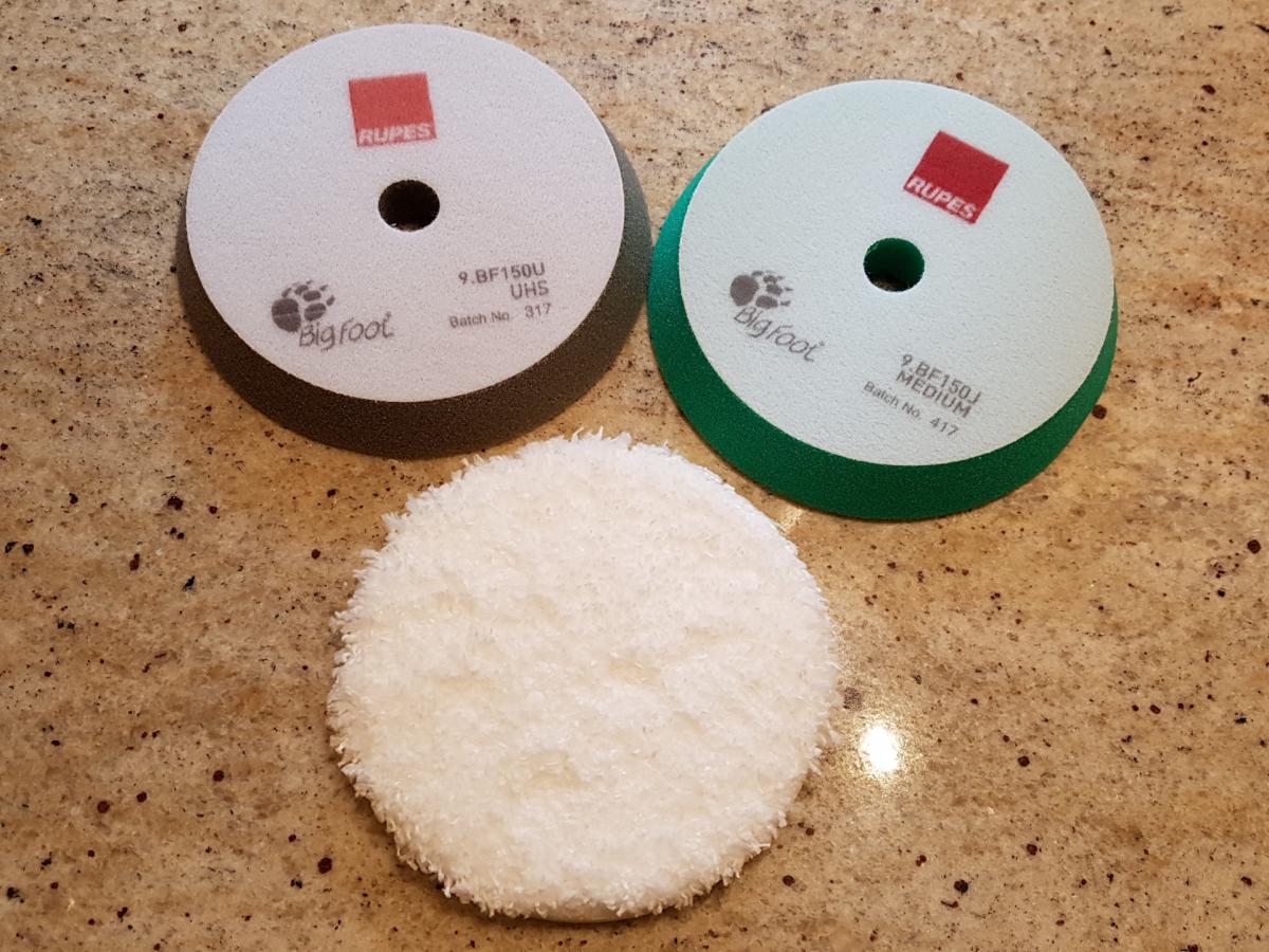

Ein Mann - ein Wort! Paket kam gestern an. Vielen lieben Dank! :-))!

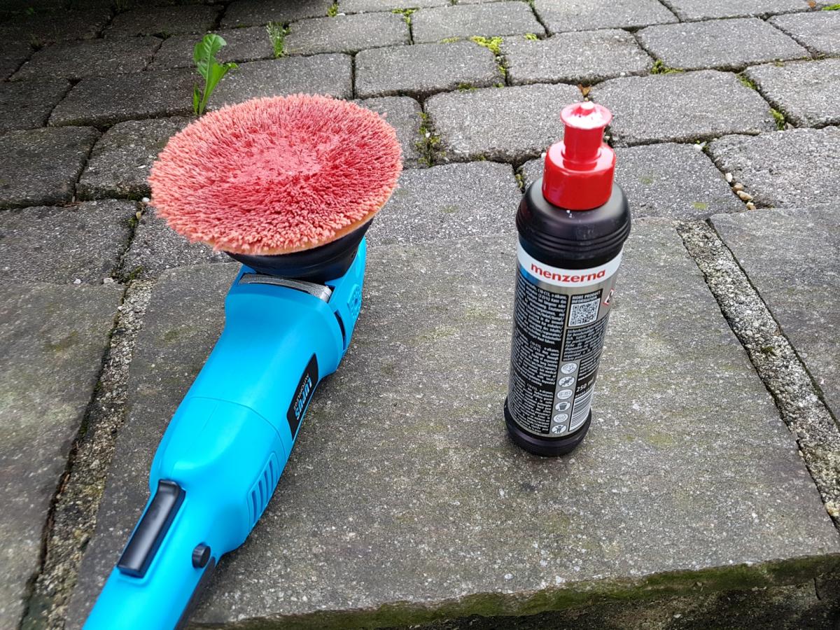

59748a994a52e_2017-07-2311_50.52-1(Andere).thumb.jpg.7d2258dcadb8ab6ae898f3790d993b54.jpg

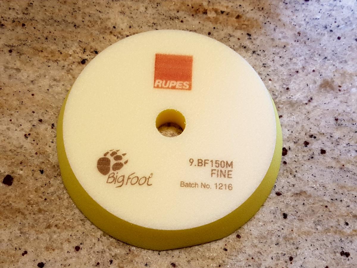

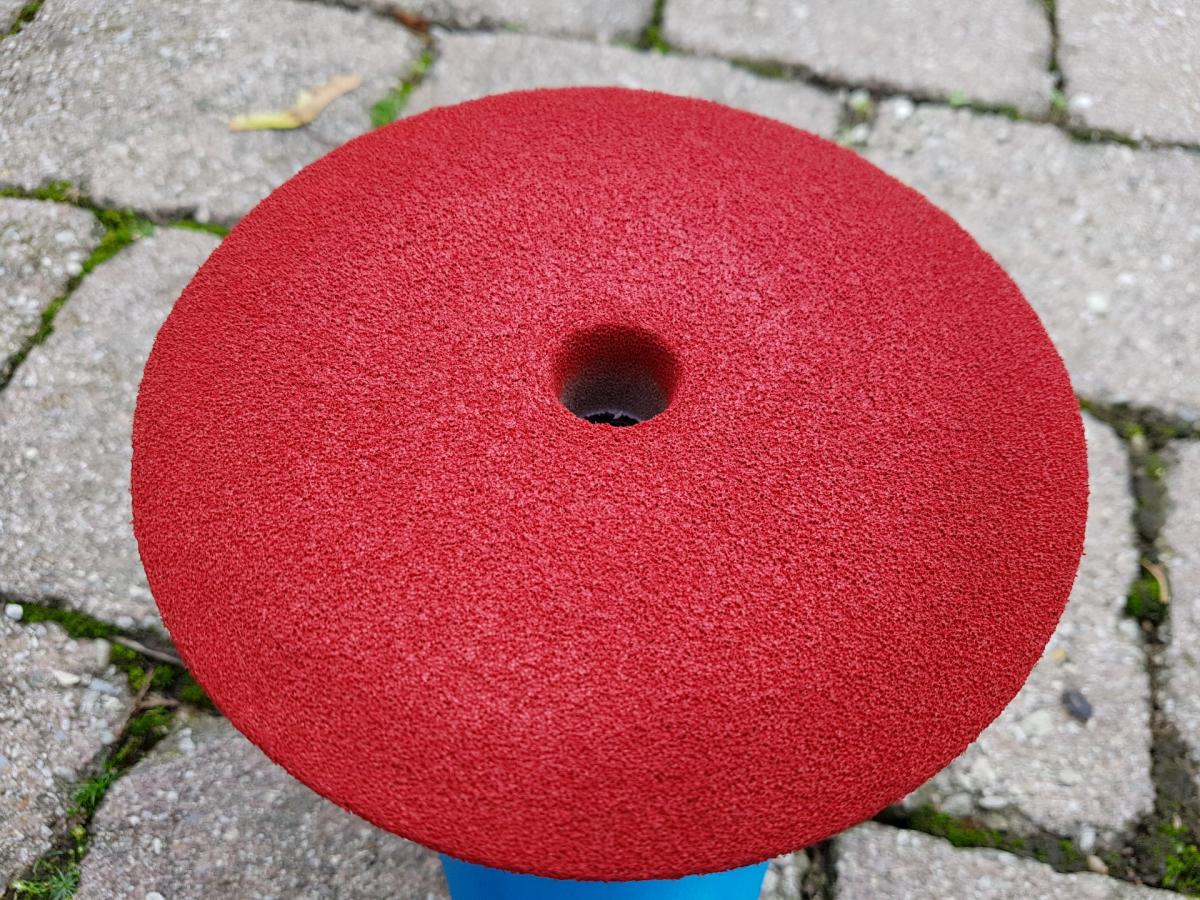

Und es kamen auch die neuen Pads an, mit denen will ich versuchen richtig zu schleifen. Das weiße Microfaserpad soll gut war runterschrubben, da bin ich gespannt, das ist so herrlich flauschig.
59748a9ea1f3b_2017-07-2311_52_52(Andere).thumb.jpg.34610a1bdd7f70b460fc1cef87d9b1b7.jpg
Das gelbe hier soll ein weiches Polierpad sein. Jetzt weiß ich auch warum mit meinen alten Pads aus dem Fundus kaum was passiert ist, die sind alle samt nochmals weicher als das neue hier. Da hätte ich auch Tage lang mit der Maschine arbeiten können. Ich hoffe nun passt alles und ich kann im Lauf der Woche dann die ersten Ergebnisse hier zeigen, heute am Sonntag möchte ich die Narbarn nicht stören, die Maschine ist schon recht laut.

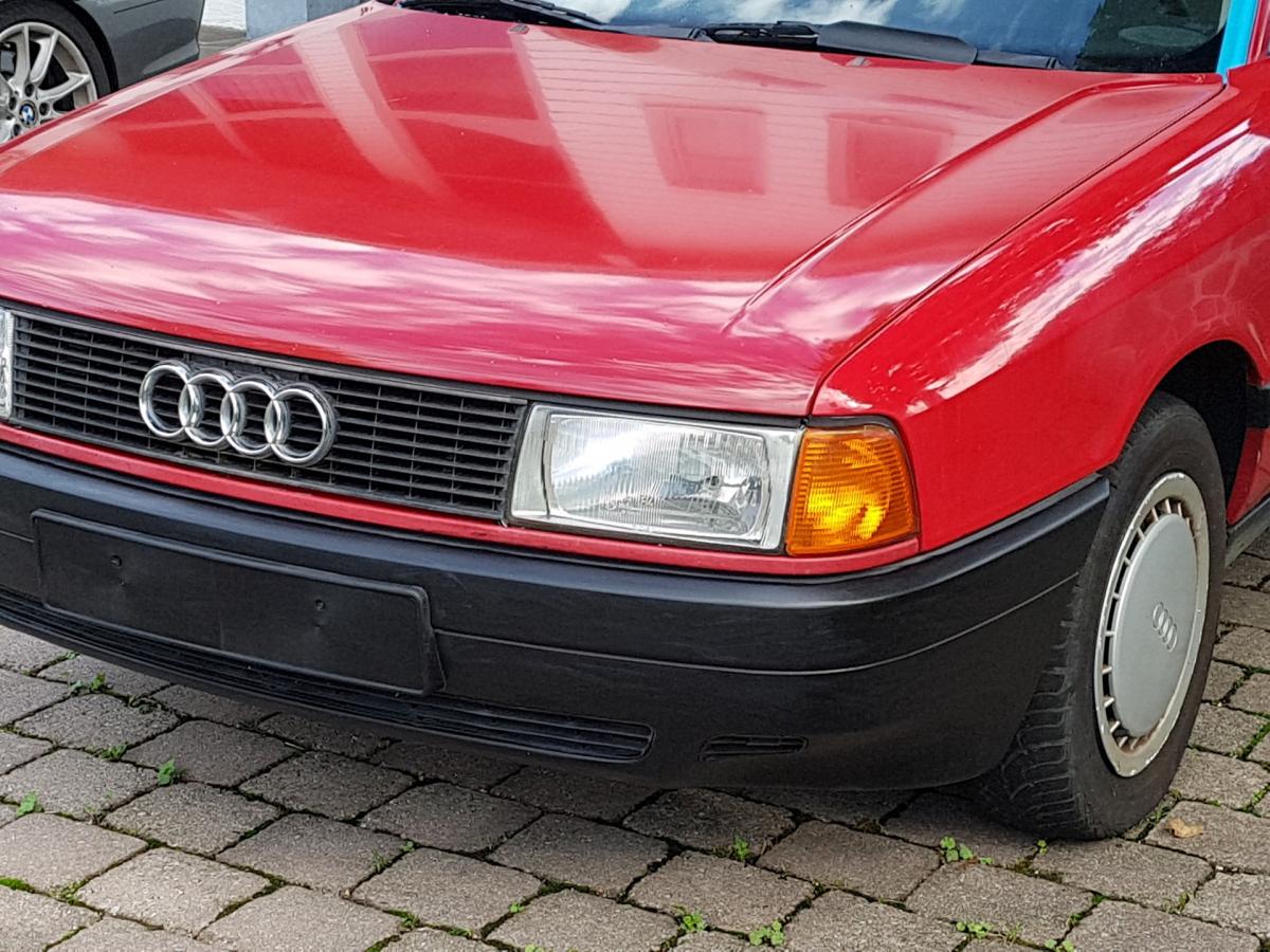

5974bf26de30e_2017-07-2315_16.47(Andere).thumb.jpg.f89791c20cffcbdb9f860a4aa698c1ed.jpg
Mich hats dann doch in den Fingern gejuckt, also mal von Hand ohne die laute Maschine (da Sonntag) ein Stück vom Kofferraum poliert. Schaut vielverpsrechend aus... :-))!

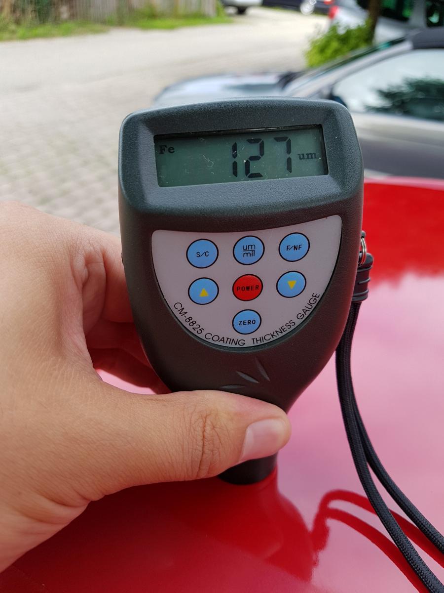

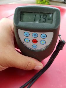

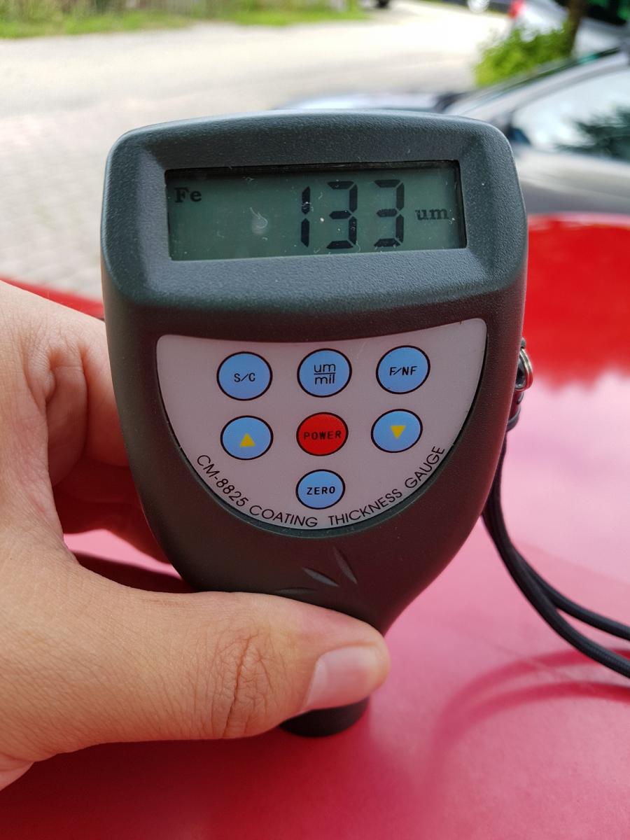

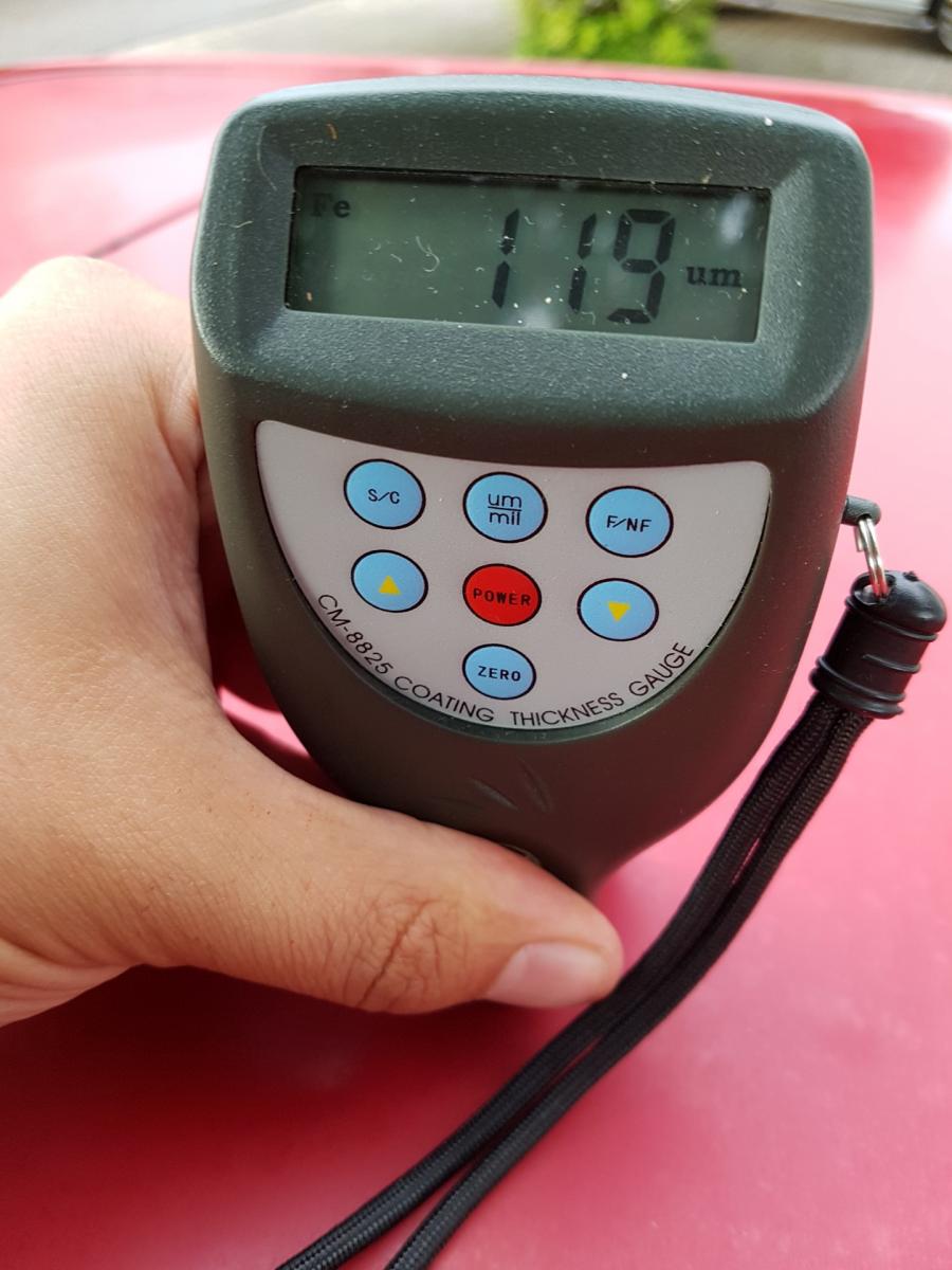

Heute nach dem Büro ein erster Lauf...
597637d4a70ac_2017-07-2419_44.59(Andere).thumb.jpg.f477953be5ed222b53c78407fd3def3b.jpg
Dach ungeschliffen, nur gewaschen 119μm.

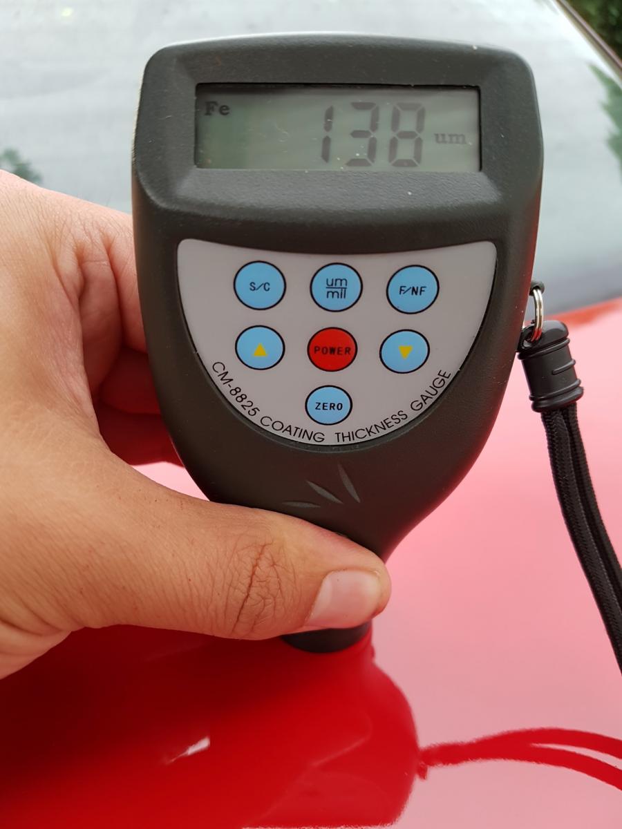

597637d9c7015_2017-07-2419_45.11(Andere).thumb.jpg.737d27169e4b431f3f72b71feb566c60.jpg
Heckdeckel minutenlang mit dem Heavy Cut und Microfaserpad poliert, 138μm.
Generell ist der Wagen rundum nachlackierungsfrei, soweit gemessen, kleinste war 115μm am Kotflügel vertikal, dickste 138μm auf dem Heckdeckel horizontal.

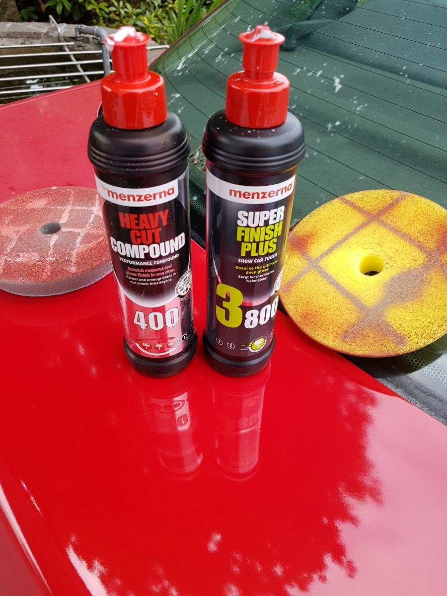

Der Heckdeckel ist mit dem Menzerna Heavy Cut Compound 400 geschliffen, noch nicht mit dem 3800er Super Finish Plus poliert. Und trotzdem bilden sich schöne große Wassertropfen bei Regen.

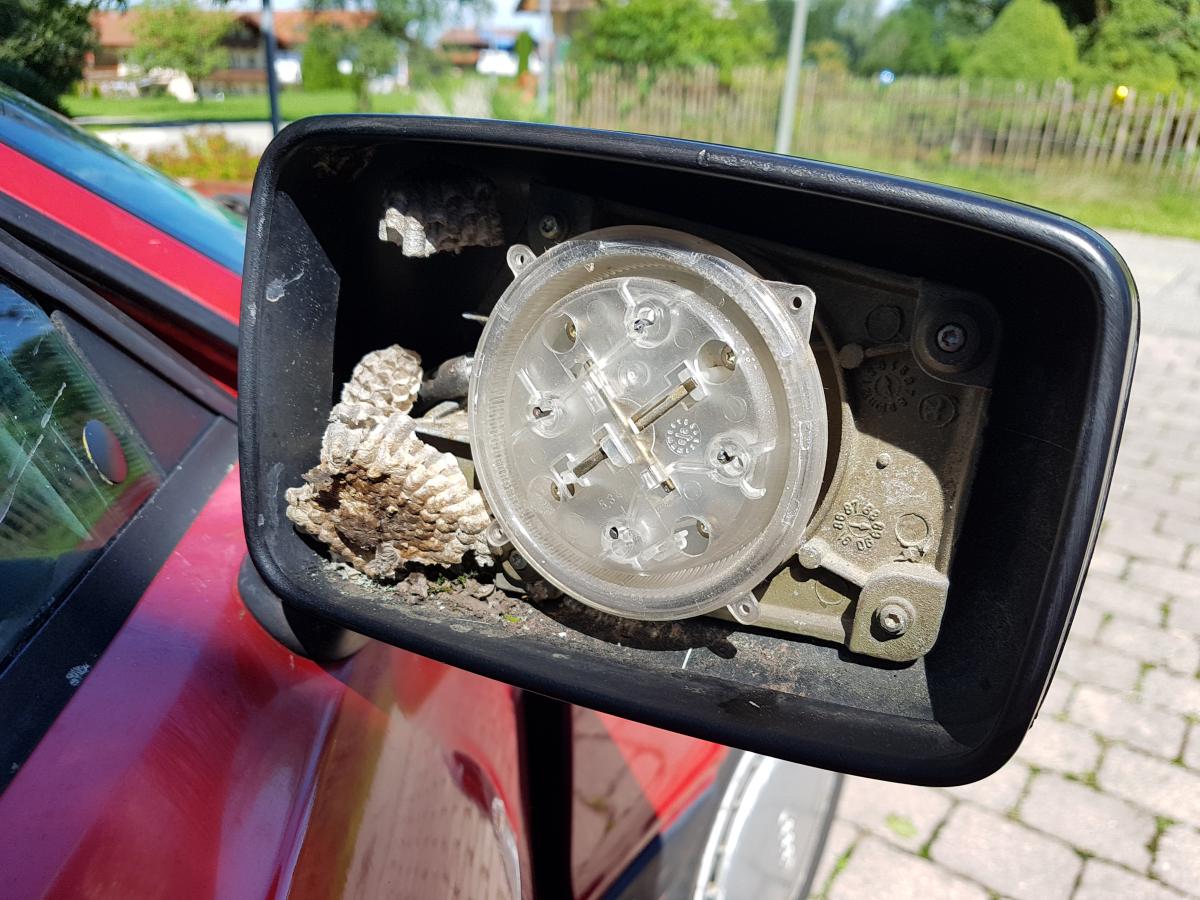

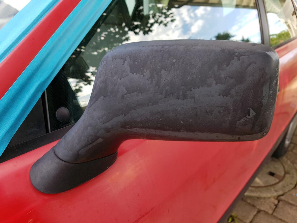

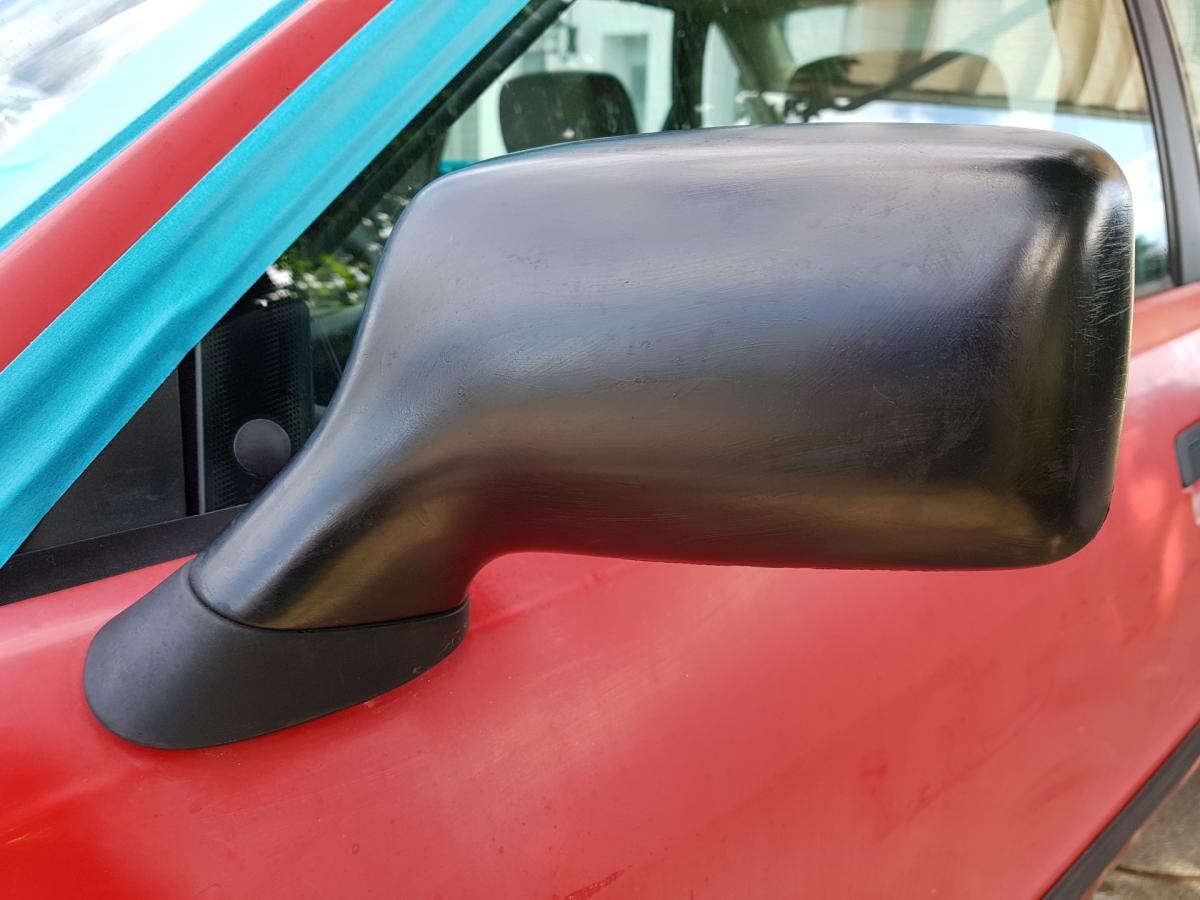

Und ich hab mich schon gefragt warum sich der Spiegel so schwer verstellen lässt...

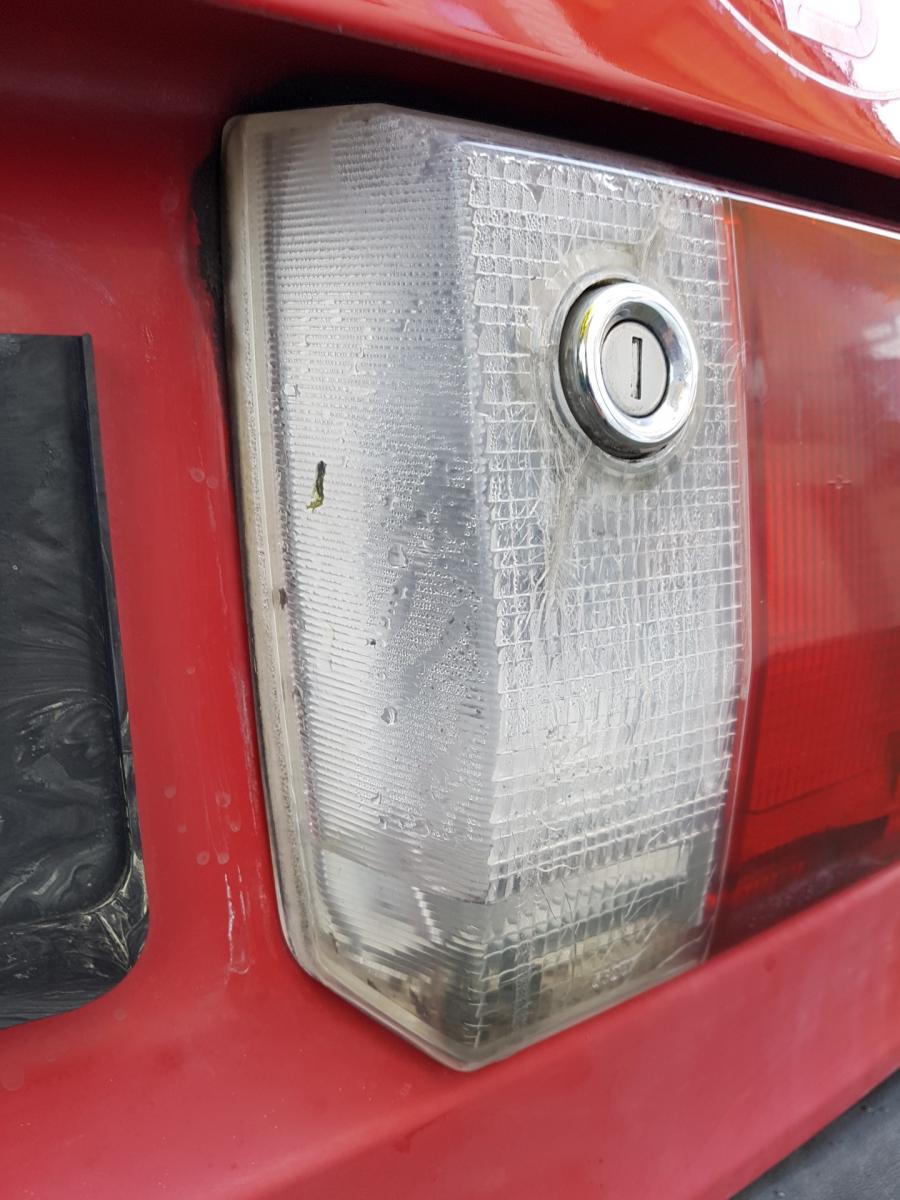

Rücklicht-Flüssigkeit ist fast leer und vermutlich sehr alt, müsste man mal wieder neue auffüllen. ;)
Gute Nachricht, mein Dad meinte er habe noch im Keller von unserem verstorbenen Verwandten originale Audi 80 Rücklichter gefunden. Scheibar wurden die als Ersatzteile schon vor Jahren besorgt. Mit etwas Glück lässt sich damit dann ein weiteres Thema beim Auto einfach und kostenlos abstellen.
vor einer Stunde schrieb TPO:
Wenn man die Rücklicht-Flüssigkeit auffüllt, dann sollte beim A80 immer auch das Schloss getauscht werden, da sich im Schoss sonst chemische Reaktionen einstellen und diese das Rücklicht zu hell scheinen lässt. O:-)

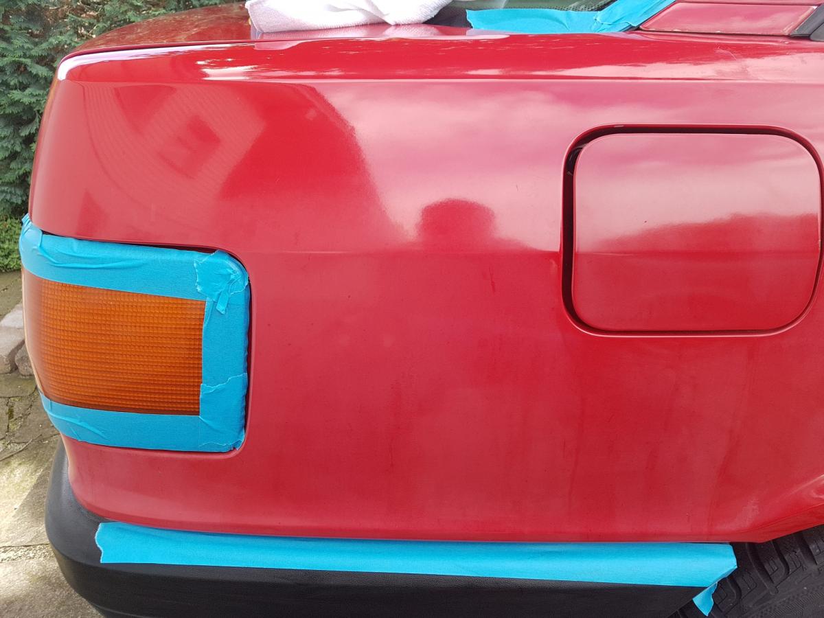

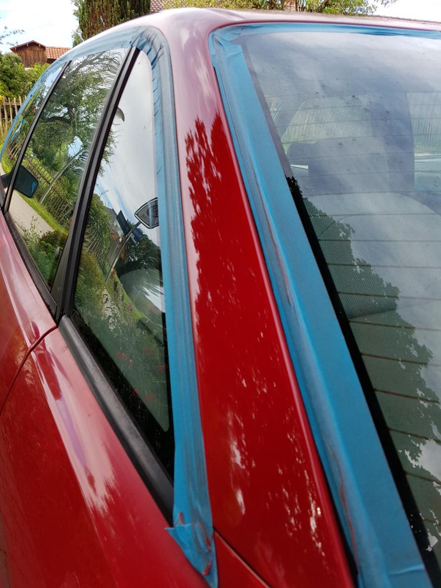

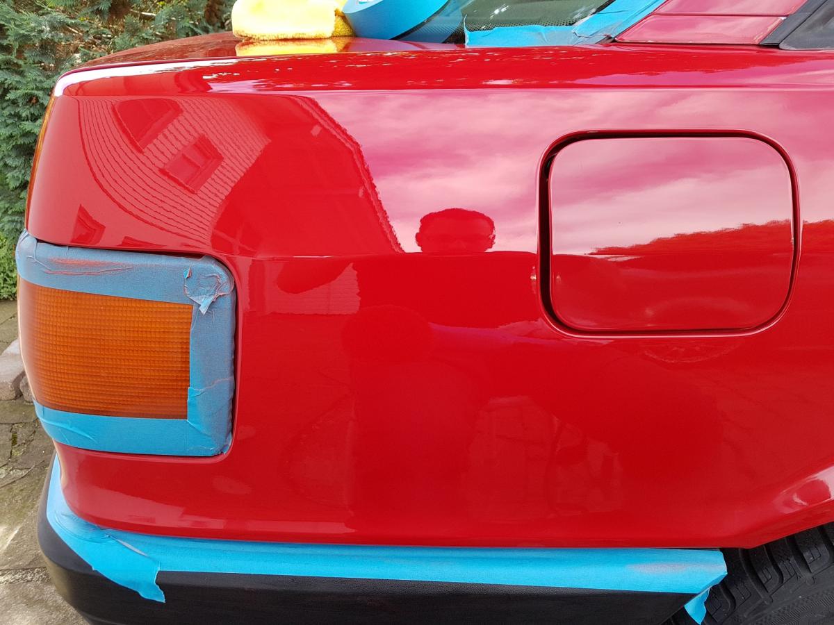

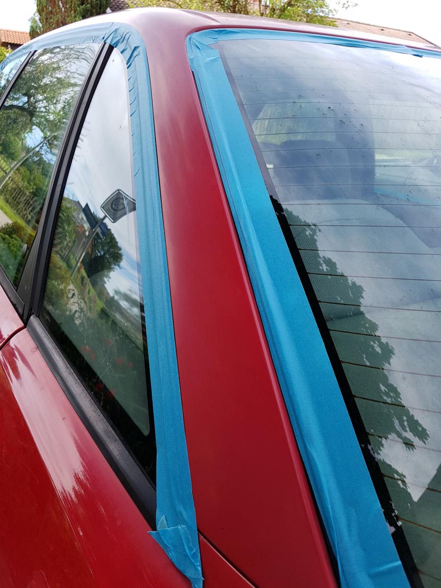

Weiter gehts...

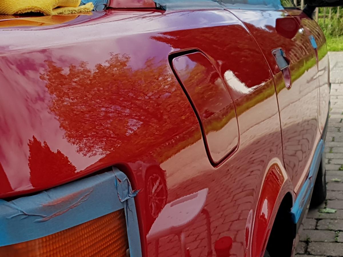

597cb82d6a5a6_2017-07-2915_43.13(Andere).thumb.jpg.00932c0ad4aec363b5cfb0badc9cf120.jpg
Hier hatte ich mit dem zu weichen Pad zuvor gearbeitet.
597cb80cbea84_2017-07-2915_53.33(Andere).thumb.jpg.92fd7a9e77c3d11eb992405f70b9642f.jpg
Mit den neuen härteren Pads schauts dann nochmal anders aus, der Lack ist so hart, allein für das Stück der Größe DinA3 steht man 10 Minuten mit der Maschine auf höchster Stufe am Auto.
597cb839636c5_2017-07-2916_17.03(Andere).thumb.jpg.38f34ef05437fe9d57297bb08cd57896.jpg
Das Pad schaut dann entsprechend aus.
597cb83fec2a2_2017-07-2916_14.03(Andere).thumb.jpg.4f92205c7e29c890f588a99a02140336.jpg

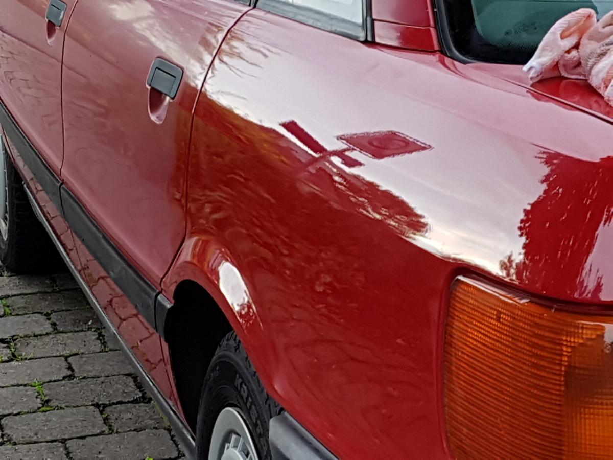

Glanz kommt langsam, auf den Fotos schauts schon Okay aus, aber bis da Tiefenglanz kommt in dem man sich verlieren könnte, das ist noch ein verdammt langer Weg.
597cb865197b7_2017-07-2916_28.45(Andere).thumb.jpg.28cf1b9d8b1447d45c01be6e66fb9964.jpg
Vorher.
597cb85c4c49b_2017-07-2916_31.28(Andere).thumb.jpg.71f1df2d6a72439cea8c6ccac07ea17b.jpg
Nachher.

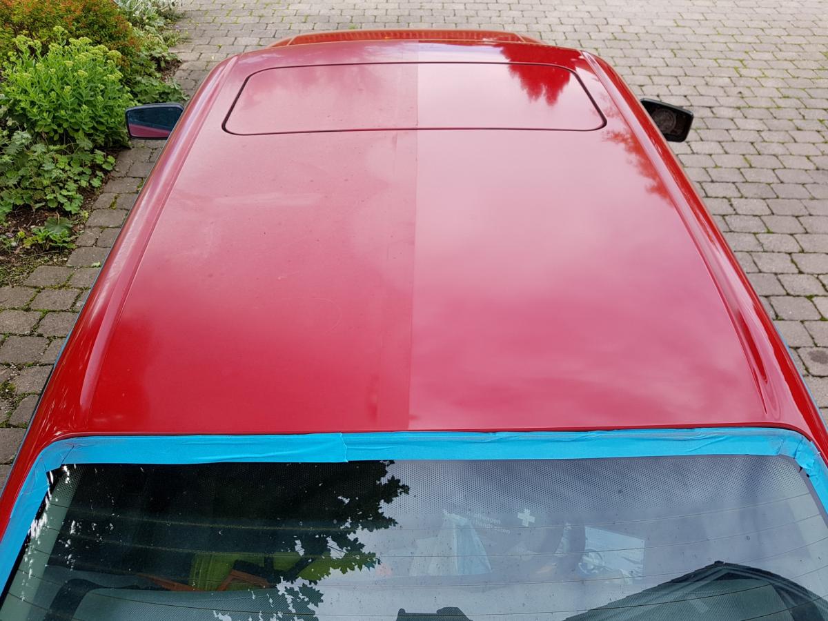

Kleine Spielerei, mal eine Seite abgeklebt.
597cb9d2afdfc_2017-07-2916_46.40(Andere).thumb.jpg.ea3d23d7590e4bb94a1ed8cbd692e73f.jpg
Nachher.
597cb9c6dc282_2017-07-2916_46.27(Andere).thumb.jpg.b214ff3963cc35d399d210d409c6138a.jpg

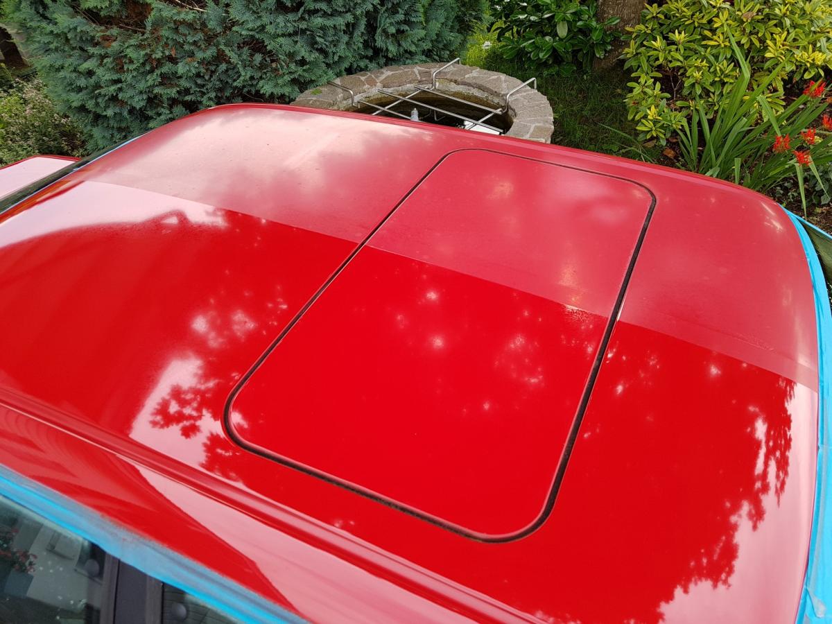

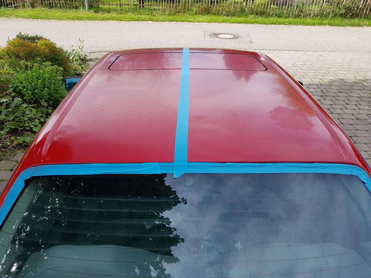

Die Dichtung vom Schiebedach war kein Problem, die sitzt mehrere Millimeter tier, mit dem Schaustoff-Pad berührt man diese nicht beim überfahren.
597cba86bdbe0_2017-07-2916_52.26(Andere).thumb.jpg.3eaf473a9223f669982c5d40b324d630.jpg
Dach unbearbeitet.
597cba8bb4203_2017-07-2916_52.22(Andere).thumb.jpg.5b0fcdeecc74e0814166284e7eb89ae1.jpg
Dach nach zig Minuten und Vollgas mit der Poliermaschine. Also bevor man den Lack wirklich durchgeschliffen hat, ist das Pad wohl in Rauch aufgegangen. Ideales Auto zum üben! :-))!
597cbb5d9ff9b_2017-07-2917_03.56(Andere).thumb.jpg.66aad2f11c451b0213581d9e8cfea2f1.jpg

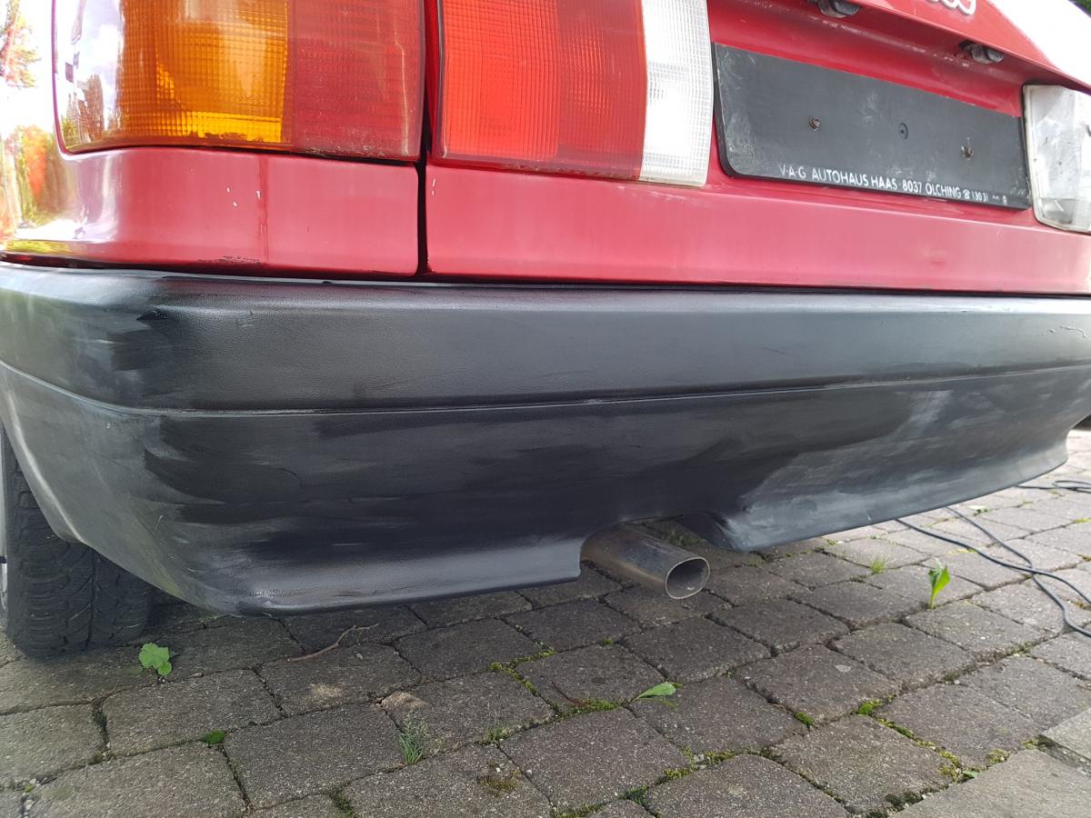

Ich hab dann den Nachbarn zu Liebe die laute Maschine zur Seite gelegt und den Rest vom Nachmittag mit nachfärben von den Kunststoffteilen genutzt.
597cbb42145e3_2017-07-2917_10.13(Andere).thumb.jpg.f6634d17150fc7e8da9edc4d7aa61ea8.jpg
Der Schwamm von dem Mittel ist so groß wie ein 50 Cent Stück, wenn man überlegt wie viel Fläche der Audi 80 an Kunststoffteilen hat, könnt ihr euch ja denken wie lange der Spaß gedauert hat.
Das war der erste "Anstrich", ich denke da muss ich so oder so noch mehrmals drüber. Von den Algen nicht stören lassen, die wurden dann noch beseitigt.

Nachher. Also da geht schon was!
597cbcbb26b5d_2017-07-2917_57.06(Andere).thumb.jpg.63fff64720e13ce5decaa640266bdd26.jpg
Leichte Flecken sind noch zu sehen, aber das Mittel muss erstmal auch richtig einziehen und dann kommt nochmal eine Schicht. Der Grill wird auch noch behandelt, Step by Step.
597cbcb529272_2017-07-2917_33.38(Andere).thumb.jpg.fed4ad7ae21077453b703d411ec30ac5.jpg
Ich sollte Oma (93!) mal wieder Fotos vom aktuellen Stand zeigen, nicht dass die dann so überrascht ist dass sie mir noch umkippt. :o
Das wars für heute!
