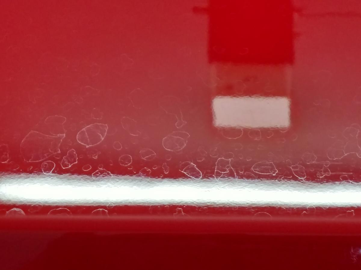

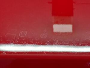

am letzten Wochende habe ich mal ein Fahrsichertraining am Nürburgring genossen. Als einziger Teilnehmer am Training ohne ABS sollte ich viel Spaß haben, meinte der Instruktor anfangs.
Den hatte ich auch.
Tags darauf hatte der Spaß ein Ende, nachdem ich den Wagen gewaschen hatte.
An einigen Stellen wollen die Flecken nicht weichen.
Probiert mit Politur, Kalkentferner für die Kaffeemaschine, Finish Spray mit Kalklöser (Koch CHemie), nichts hat geholfen.
Das Fahrzeug wurde an der Stelle im letzten Jahr neu lackiert, an den 'alten' Teilen habe ich diesen Effekt kaum.
Hat wer noch eine Idee?
Danke und ein schönes Wochende,
WInfried

wenn der Lack nicht angegriffen ist, dann muss das mit Politur weggehen (also mit Schleifmittel, kein Wachs). Seltsam.

Auf dem Foto wirkt es so als wären die "Flecken" nicht nur auf der Oberfläche, sondern auf verschieden tiefen Schichten. Täuscht das oder sieht das in Natura auch so aus?
Es würde jedenfalls für die sehr unangenehme Klarlack-These sprechen.
man kann zumindest beim drüberfahren keine rauhen Stellen fühlen. Mit einer Poliermaschine gehe ich da mal lieber nicht ran, das überlasse ich jemandem der da Erfahrung hat.

Erst mal Bestandsaufnahme machen.
Dass die auf dem einen Teil sind und auf anderen nicht ........ wie kommts?
Du schreibst dass die Flecken auf dem nachlackierten Teil stärker zu sehen sind als auf den anderen.
Ahja.
Hier handelt es sich wohl um "Schutz" und "Nicht-Schutz".
Welcher Lackierer macht nach seinem Job (Lackieren) dann noch einen Schutz drauf?
ok.
Wie wegbekommen?
Hier führen viele Wege nach Rom.
Alles was bisher so aufgeführt wurde kann funktionieren.
Von Koch Chemie Finish Spray exterieur über Essigwasser bis hin zum Badreiniger hatte ich schon alle möglichen Varianten.
Fakt:
- Abtrag so wenig wie möglich (also nicht gleich mit Schleifpolitur) und nur so viel wie nötig. Also eine Antihologrammpolitur sollte reichen (damit mache ICH eh 95% aller Korrekturen. Auch bei Porsche, BMW und MB. Koch Chemie AHP)
- ausprobieren gestattet mit alternativen Mitteln welche aber NIE NIMMER NICHT lange auf dem Lack sein sollten um die Gefahr des "Reinfressens" zu vermeiden.
- Schutz auftragen. DAS ist dann das WICHTIGSTE.
ok?
Fragen? Gerne.
Wünsche Gutes Gelingen !!!!
Michl

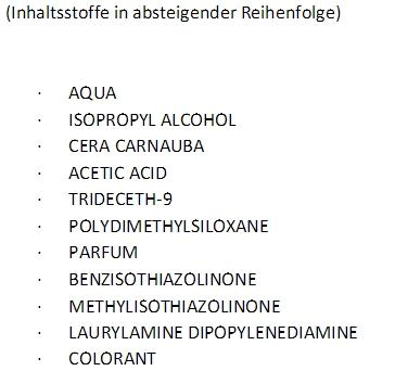

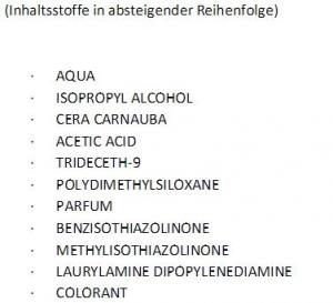

jo...mann kann natürlich auch gleich zum professionellen "Autopflege Detailer mit Kalkflecken-Entferner" für über 50€/L (zuzüglich Versand) greifen....nur zeigt dessen "Inhaltsangabe nach Detergenzienverordnung" auch nur
- wasser
- isopropylalkohol  = gut um wachs-oder politurreste zu entfernen vor dem versiegeln oder wie im babyöl zum abschminken geeignet
- carnaubawachs
- essigsäure
- ein ethylalkohol welcher die emulgation der ganzen ingredienzen und eine gleichmässige verteilung möglich macht
- silikonöl
- geruchsstoffe
- teils allergieauslösende konservierungsmittel
- ein mittelchen zum einstellen der viskosität dass zufällig "den haaren kämmbarkeit,glanz,volumen und geschmeidigkeit verleiht"
- farbe
klingt nach ner mischung welche eine frau mal eben schnell aus der handtasche zaubert....fehlen eigentlich nur noch aromen damit man nachher auch genüsslich am lack lecken kann :D

Ich bin mal der Empfehlung vomn Paul gefolgt und habe ein Kanisterchen CarLack68 gekauft. Macht einen guten Eindruck was die behandelten Flächen angeht, die Flecken sind aber geblieben.
Dazu habe ich auch noch ein Politurmittel aus dem gleichen Haus gekauft, damit scheint es ein wenig besser zu werden. Allerdings wird das per Hand nichts.
Ich werde wohl am Besten hergehen und die Diva von vorne bis hinten polieren und versiegeln lassen. Der Lack hat es eh mal nötig so nach knapp 30 Jahren.
Selbst traue ich mich da nicht ran, da habe ich einfach zu wenig bis keine Erfahrung.

Nein, noch da. Sind aber nach zweimal waschen und Behandlung mit CarLack nicht mehr so offensichtlich zu sehen. Ich bin jetzt noch dem Tipp von tiefenglanz gefolgt und habe das genannte Mittelchen bestellt. Mal sehen ... ob man dann noch was sieht.
