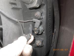

wieder 348 1991. Ein Anschluss des Öltemperaturschalters, der den Ölkühlerlüfter schaltet, wackelt. Also am Schalter mechanischer Schaden, nicht der Flachstecker des Kabels wackelt.
Ob es dadurch zeitweise zum Ausfall des Ölkühlerlüfters kam, weiß ich noch nicht. So wäre dann auch ein Zusammenhang mit dem aktuellen anderen Thread "348 Kühlwasserkreislauf Thermostat Wasserpumpe" denkbar, bei dem es um zeitweise leicht angestiegene Kühlmitteltemperatur geht. In geringem Umfang zieht das Öl das Wasser mit und umgekehrt.
Der Lüfter selbst läuft bei Anschluss von 12V. Das Überbrücken des Schalters mit eingeschalteter Zündung schaltet ebenfalls den Lüfter ein.

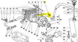

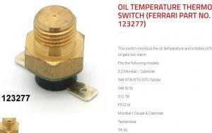

Bisher konnte ich keine Beschriftung ablesen. Es ist die #29 im Bild (Quelle: Eurospares)
592c2832f061f_348_ltemperaturschalter1.thumb.JPG.b87dfc94ed7cc206220f8439cd3baa9b.JPG
und wird lt. Eurospares verwendet in: Ferrari 348 (2.7 Motronic), 348 TS (1993), 512 M, 512 TR, Mondial 3.2 QV (1987), Mondial 3.4 t Coupe, Testarossa (1985), Testarossa (1990)
Somit die Fragen:
  • Ein- und Ausschalttemperatur des Öltemperaturschalters (Im Handbuch bisher nichts gefunden) ?
  • Hersteller-Artikelnummer des Öltemperaturschalters (Ferrarinummer 123277) ?

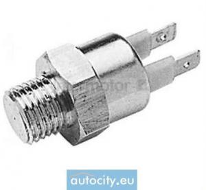

Servus Paul .
Das müßte der hier sein ( siehe Grafik )
Um zu wissen wann der Schalter schaltet mußt Du die
Kennlinie kennen .
Dann mußt Du noch wissen ab welchen Wert die M2.7
darauf reagiert ( programmiert ist )
Ich denke so etwas steht auch nicht im Werkstatthandbuch .
Einfach neu kaufen und gut ist :-)
Robert

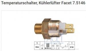

Hallo Robert,
danke für deinen Hinweis. Auf deinem Bild ist einer mit stehenden Ohren. Das könnte der von Facet sein (87°C ein und 82°C aus. M14x1,5.).
Zur Radhausabdeckung sollte noch genug Platz sein. Ich schau mal nach. Oder biegen, wenn keiner zuschaut.
Bei Hill gibts den mit Schlappohren wie er auch im Eurosparesbild und bei meinem Auto Original drin ist.
Ein einzelnes Teil möchte ich besser hier kaufen.
Paul

Interessante Toleranzen. Aber damit ist der oben genannte Facet möglich und auch ein FAE und andere mit Einschalttemperatur 87°C und Ausschalttemperatur 82°C.
Paul

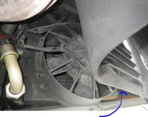

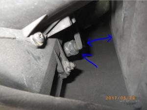

Platz genug zur Verkleidung:
592c6f489a559_348_ltemperaturschalter4.thumb.JPG.ea60ac0a60744f3e3852322959e3c648.JPG592c6f476d46a_348_ltemperaturschalter5.thumb.JPG.5949cc4efb722ff368eff9f7baea91da.JPG
Man kann also ohne Weiteres einen beliebig hoch bauenden Schalter nehmen. Der Originale hat Schlüsselweite 19 und nicht 22, aber das spielt keine Rolle, wenn das Gewinde stimmt.

ja, den Facet hatte ich bestellt, den auch Volvo, Porsche 928,... benutzt:
592d21b6e720b_348_ltemperaturschalter6.thumb.JPG.0e869ee6b141a29fd22259ccc655aee3.JPG
Übrigens hat der Intermotor Schalter auch eine SW 22 und keine SW 19. Und auch keine Schlappohren:

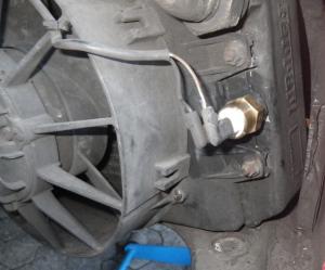

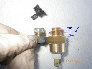

Habe die Radverkleidung weggemacht. Der alte Temperaturschalter ging schwer auf, dass sich das so lohnt. Einige Zeit Rostlöserbad.
Hier nochmal der alte:
59384f35cca78_348_ltemperaturschalter13.thumb.JPG.29a844ca6f974dc4c9e8dff9261c9194.JPG
Die Einschraubtiefe ist gleich. Habe trotzdem einen kleinen Ring drunter. Der alte hat beim Rausschrauben sein Hütchen verloren:
59384f3a22ab1_348_ltemperaturschalter10.thumb.JPG.2004635d1ad7d596848e53831b1b3344.JPG
Dann rein:
59384f388e32e_348_ltemperaturschalter11.thumb.JPG.cf86aa9abaa1f7fc59a58e79768976a0.JPG
Und auch mit Verkleidung viel Platz:
59384f376b9bc_348_ltemperaturschalter12.thumb.JPG.0417ffa0e1b29d23d3ebaf1eb9889129.JPG
Getestet ist noch nicht.
Paul
ja, der Facet funktioniert und die Temperaturen sind recht genau wie angegeben. Vermutlich in der Pistolenmessung mehr Toleranz drin als im Schalter.
Das alte kaputte Schlappohr habe ich heute beerdigt.
Also eingetütet. Wie immer kommt eine Rückmeldung nach längerer Zeit oder wenn er früh kaputt geht.
