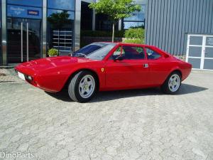

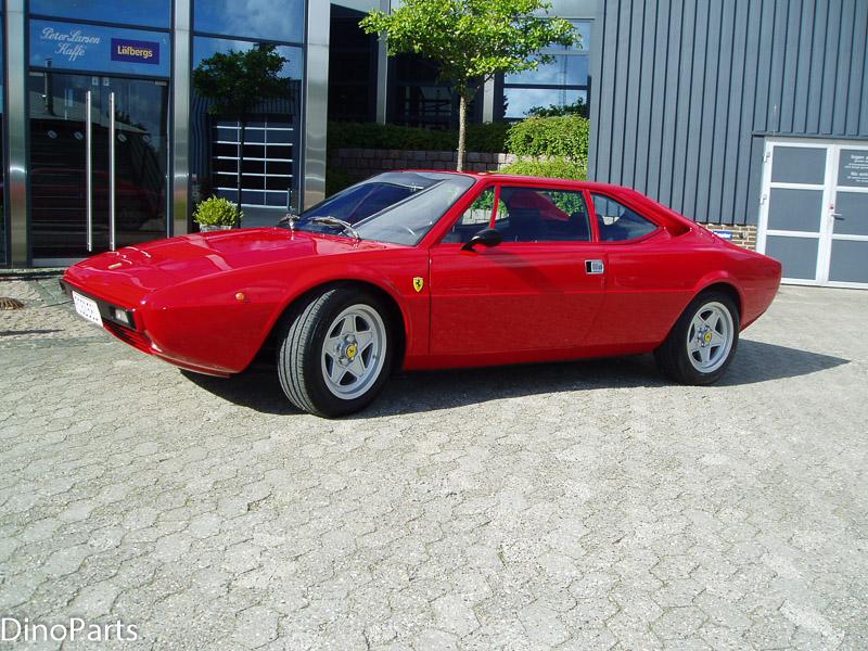

Ausschauen tuts mMn sehr gut mit 16":
Würde da sogar vielleicht zu der goldfarbenen Variante greifen....

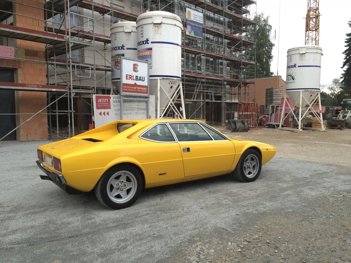

Hab mal Bilder angehängt ;-)
BTW: die 16" Cromodora machen sich auch sehr gut am GT4!
Alles plug&play. Acuh wenns vielleicht so aussieht, aber da sind keine Spurplatten dran, der GT4 an sich ist einfach so herrlich kompakt :-)
