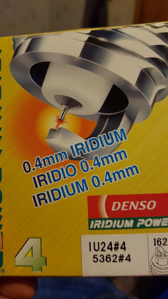

Hier noch eine Empfehlung .
355 und 360.
Sind top
