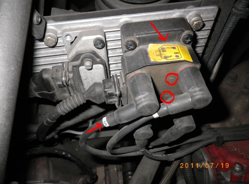

Ich habe gerade einen F355 Spider eines Freundes bei mir, anfangs hatte er an 1-2 Zylinder aussetzer, als er bei mir war schaute ich welche Zylinder aussetzer hatte und da waren es schon 4-Zyl. die aussetzer hatten, jeweils zwei pro Bank. da die Funken an den Kabeln überschlugen und ich beschädigung an den Kabeln sah, habe ich einen neuen Kabelsatz Bestellt und Verbaut, Jetzt Startet er gar nicht mehr.

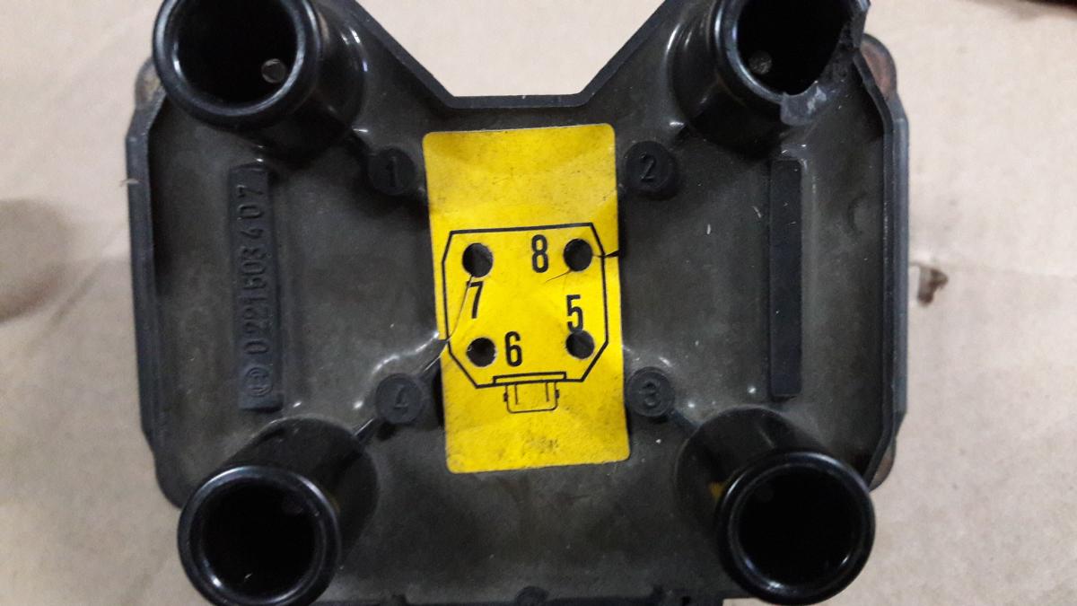

Interessant finde ich die Zünspule, siehe Bild...Die Zündfolge von Zyl. 5-8 stimmen laut dem Guss und dem Kleber nicht überein. Was stimmt denn jetzt?
Hallo Mi16,
beim 348 ist die Verkabelung nicht wie eingraviert, sondern wie der Aufkleber:
Paul
Im Zweifelsfall würde ich auf den Guss gehen. Kleber kann im laufe der Zeit mal abgefallen und falsch wieder aufgeklebt worden sein.
Gruss
Man kann eben den Kleber nicht falsch aufkleben, denn auf dem Bild sieht man den Stecker Anschluss dass er nach unten Schaut.
Die Aufkleber sind eigentlich gut gemacht wie technische Zeichnungen. Auch ohne aufgeklebt zu sein, ist die Zuordnung lesbar.
Der Stecker ist abgebildet und die Anschlüsse sind voll gezeichnet, also von der Steckseite.
Die Zündspulen sind doch imemr nur 1-4 oder? Das sind doch VW Teile die bei Ferrari anders eingesetzt werden.
Hast du neue oder gebrauchte Zündspulen gekauft?
Hast du mal geschaut, ob überhaupt irgendwo ein Zündfunke kommt ?
Also auf dem Bild ist es die Alte Zündspule, eine neue habe ich auch schon Bestellt aber da steht gar nichts drauf, nicht mal eingegossen, ist eine von Beru aber wenn ich Bilder Google mit der Teilenummer, ist die Anordnung gleich wie auf dem Alten gegossen.
Würde jetzt nicht alles an den Zündspulen festmachen. Ob die überhaupt ein Problem haben, ist bei der Schilderung nicht besonders wahrscheinlich. Da muss was anderes vorher sein.
Die Zündkabel kann man bei den Kerzen nur mutwillig falsch anschließen, da wenig freie Kabellänge.
Ich denke langsam auch nicht dass es an der Zündungsseite liegt, nur die Belegung der Zündspule machte mich stutzig....Auch wenn nur eine seite falsch gesteckt worden wäre, würde er einfach mit Fehlzündungen starten. die Rechte Bank ist ja richtig gesteckt.
Ich habe das gefühl dass es Benzin seitig sein könnte, Habe den einen Anschluss gelöst aber Benzin kommt beim Anlassern, da er aber zwei Benzinpumpen hat, frage ich mich wenn einer aussteigt von zwei ob er nicht mehr Startet weil er zu Wenig Benzindruck aufbauen kann?
