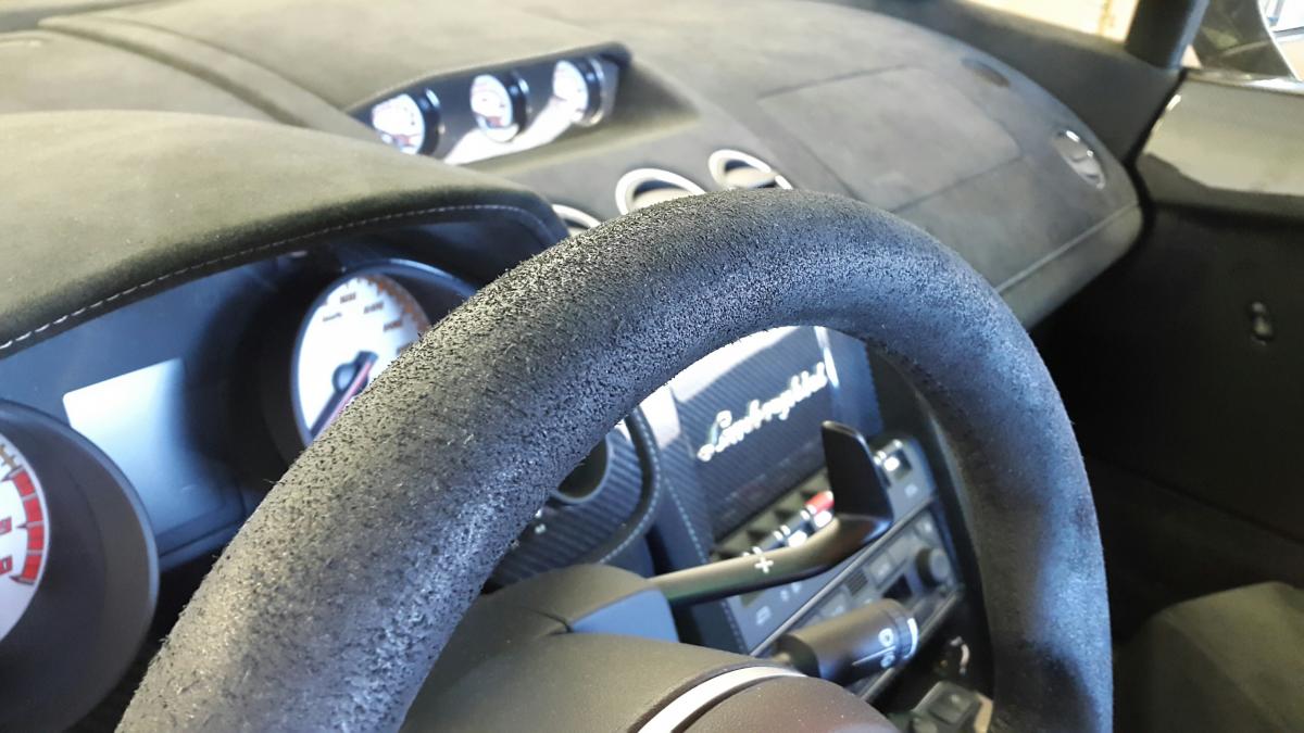

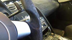

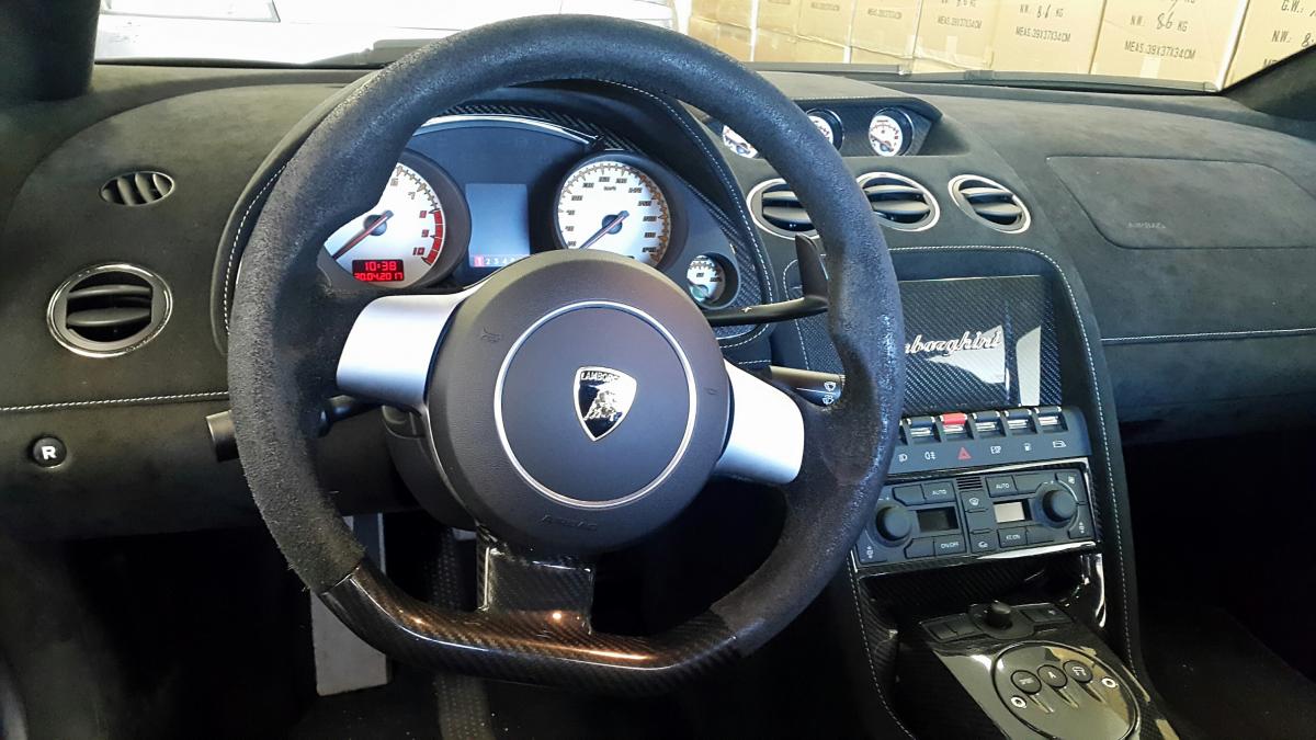

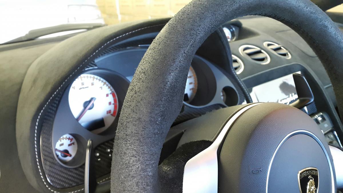

Hallo Michl und alle
Danke für das Feedback!
Sorry die Verspätung, es war jeden Abend dunkel, als ich heim kam und in der Garage hats zu wenig Licht für Fotos und mit Blitz konnte man auch nicht viel erkennen...
Heut war ich aber endlich mal bei Tageslicht zu Hause und konnte das nachholen.
Bin gespannt, ob ihr sagt, dass man das wieder auf Vordermann bringen kann oder ob das wirklich finito ist.
Gemäss der Firma, welcher der Händler das Lenkrad geschickt hat, ist da nichts zu machen. Wäre jetzt aber nicht überrascht, wenn ihr da was ganz anderes sagt...

So,
Waschtag ist gewesen. Erst Schaumwäsche, dann mit feuchtem Handtuch masieren (mehrfach, zwischendurch troknen lassen und Ergebnis bewundern)
Keine Bürste, kein Schleifpapier, nur etwas Zeit. Das Ergebnis ist ansehnlich und erstzt die Neubespannung, zumal die ja auch bald wieder Gebrauchsspuren zeigt.
