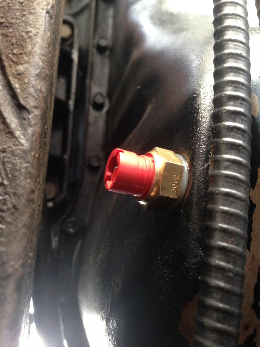

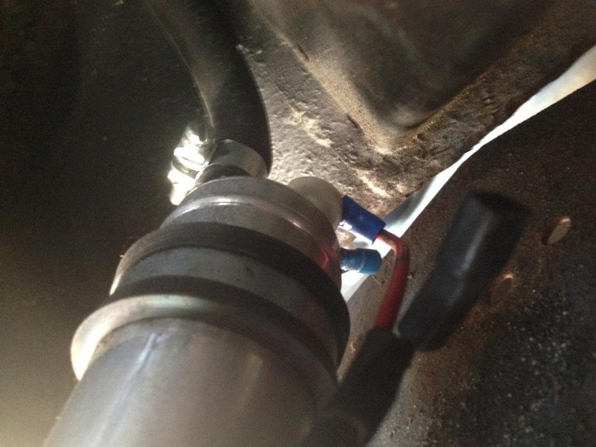

Soo weiter  zum Öltemperatursensor................  das Kabel habe ich gefunden, es hängt im Kabelbaum wo die Benzinpumpe  dran hängt mit drin (siehe 1.Bild!)  sorry wegen nicht scharf, aber ich habe nur 10cm Platz unterm Auto ...........    Also Durchgangsprüfer drangehängt "piiiieeeep" passt!!
Alte Ölablassschraube raus, "neue mit intergr. Sensor" rein, Kabel verlegt angeschlossen, Öl aufgefüllt .....................   HEUL!!  das Gleiche in Grün, die Anzeige schlägt nach 1-3 sec. voll aus.................
EDIT!!!:   kann es sein,dass die Schraube keine gescheite Masse hat, ich habe aus dem Sanitärbereich ein Dichtungsband (Teflonband) um das Gewinde  :crazy::crazy: ,gewickelt ............ ich glaube das ist es...............
Ohne Testen eingebaut...jetzt hast du erstmal nur eine schöne Ölablassschraube.
Der Sensor hat nur einen Flachsteckeranschluss ? Wenn ja und Rest über Masse, dann Masseflugleitung nicht an Motor oder Wanne, sondern an den Messingsechskant.
Ist das eine Kunststoffdichtung unter dem Messingsechskant ?
Das Einbauen wäre der letzte Punkt (4) gewesen. Erst muss es funktionieren (3).
Schraube hat nur 1 Anschluss für Temperatur-Geber,  ich mach morgen früh als erstes das Band ab , dann sehe ich zumindest mal gleich ob der "Ausschlag" weg ist, falls ja ........ Könnte. Ich ja mal den Motor warm werden lassen dann sehe ich ob die Anzeige ausschlägt?
@ Paul, ich war etwas zu voreilig......... Sorry
Mein Plan oben ist eine Möglichkeit, kein Muss.
Solange du die Ölwanne nicht bearbeitest (z.B. Gewinde nachschneidest), machst du keinen echten Fehler. Und solange du keinen Fehler mit Schaden machst, ist es ok.
Für dich ist (1) und (2) evtl. abgehakt. Für mich nicht. Wir im Forum wissen beispielsweise nicht mal, ob es der richtige Sensor ist (2). Mit dem Test (3) wäre das (2) auch für uns im Forum abgehakt.
Der Sensor soll nicht irgendwas anzeigen lassen, sondern die richtige Temperatur. Deshalb hätte ich den Test (3) eben auch vor dem mechanischen Bearbeiten des Sensors gemacht, da das Bearbeiten bereits zum Sensoreinbau gehört (4).

Und nochmal die Frage, da ich das nicht richtig erkennen kann: Ist das eine Kunststoffdichtung unter dem Messingsechskant ? Oder eine Papierdichtung ? Also zwischen der Schulter der Gewindebuchse und dem Sensor. Oder ist da gar nichts.
Ihr mit euren neumodischen Abkürzungen. Wahrscheinlich ist OT = Off-Topic = außerhalb vom Thema. Es wird sich keiner für einen Oberen Totpunkt entschuldigen. Mann, mann, mann, nehmt mal Rücksicht.
Oder ist der ganze Ring der mitgelieferte ursprünglich weiße Kunststoffring ?
Wenn ja, sieht es mit der nächsten Maßnahme gut aus.
Jetzt hat es das anders zusammengeschoben. Letzte 2 Zeilen gehören zum Oberen Block.
Hallo Alex,
wenn da ein Kunststoffring drunter ist und Teflonband auf dem Gewinde...evtl. hast du dann etwas hinbekommen, das gar nicht so einfach ist. Warten wir es ab.
Teflonband am Sensor nicht gut, hast du selber gemerkt.
Ich nehme das nur in Fällen am Auto, bei denen etwas unerwarteterweise nicht dicht ist. Das kann man mit halb aufgeschraubter Ablassschraube auf dem nassen Gewinde benutzen. Dabei tröpfelt dann Öl raus bis man die wieder reinschraubt. Und erst beim nächsten Ölwechsel (auch Getriebe) dann wieder mit neuer Schraube ohne Teflonband. Zu beachten ist immer, ob das Gewinde überhaupt dichtende Wirkung hat. Und genau das kann ich bei deinem Sensor nicht erkennen. Der Ring unter dem Sechskant dichtet hier.

Sooooo , alles eingebaut , alles saubere Masse, alles sauber angeschlossen..............
............Instrument defekt.......................... sch.......ade ...........   Die heiß Wasserprüfung nicht bestanden :(
.....jetzt ist es unterwegs zum Kumpel der die Dnger seit Jahren wenn nicht noch länger repariert,  ........................
............... es bleibt spannend  ............................  aus Frust heute NM mal ne Stunde gepeest, herrlich!!    Nächtste Baustelle schaut schon aus dem Loch ;) gesamte Instrumentenbeleuchtung geht noch nicht....................  bin schon weg :)
Ich vergaß zu erwähnen, dass ich die Plastik Dichtung durch eine Kupfer Dichtung ersetzt habe.....    Trotzdem nix............
