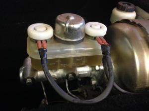

So, ich mach es jetzt einfach hier ganz kurz!  Zwischen Drehzahlmesser und  Öltemperaturanzeige ist eine gelbe Kontrollleuchte.  Immer wenn ich stark bremse , oder stark beschleunige geht das Licht an.  Bremsflüssigkeit wurde komplett erneuert, Bremsen habe ich komplett überholt samt neuen Kolben Dichtungen ect.pp.   Bremsbeläge neu , Bremsscheiben sind absolut top gewesen!  Bremsflüssigkeitsstand ist absolut oberer Strich am Behältnis ..........   Irgendwie scheint die Bremsflüssigkeit im Behältnis so zu schwappen dass der Kontakt sagt, zu wenig Bremsflüssigkeit!  ........ OOOOODER, ist das gar keine Leuchte für die Bremsflüssigkeit?
Vielen lieben Dank!    Wahrscheinlich kann ich das knicken lochen und abheften, es macht mich halt stutzig weil ich das vom  Porsche nicht gewöhnt bin..........
Edit: auf dem Bild sieht es aus wie wenn der Bremsflüssigkeitsstand zu wenig ist, ist aber durch die Perspektive so, der Stand ist ok!

Hallo Alex,
ob es die Standsanzeige ist, geht einfach. Entweder über einen Kabeltest (Kurzschluss und Offen) oder Sensoren etwas nach oben schieben. Dazu weiße Deckel ab. Sensoren daran scheinen codiert, also seitliche Nut. Zündung natürlich an.
Auch wenn es dir seltsam erscheint:  Es ist normalerweise nunmal doch das träge Schwappen. Mach also über MAX, aber nicht randvoll.
Paul

Ich habe noch nie eine durch schwappende Bremsflüssigkeit angehende Warnleuchte erlebt, selbst bei Stand unter max. Egal,ob ein Kombibehälter, wie im Bild, oder Einzelbehälter. Auch nicht auf der Rennstrecke. Ausschließen kann man natürlich nie etwas :D.
Falls sich die Leuchte tatsächlich als Bremsflüssigkeitswarnleuchte erweist (siehe Pauls Test), dann würde ich die Kontakte des Füllstandssensors mal putzen. Meist sind es zwei Kontakte, die von einem Plättchen auf dem Schwimmer geschlossen werden (Leuchte geht an, wenn der Kontakt geöffnet wird). Wenn die Kontaktflächen schlecht sind, kann es zu "erratischen" Leuchteffekten kommen.

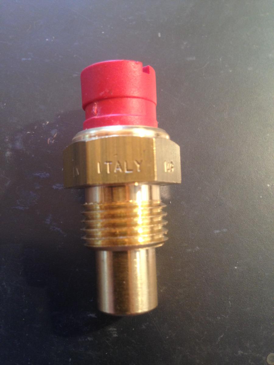

Die königlichen Pforten wurden geöffnet  ,   ;)
hoffe das ist der richtige. Optisch etwas anders als auf dem anderen Foto. Dieser hier hat keinen Absatz im vorderen Sensorbereich.
Folgende Messwerte wären jetzt gut:
Länge L
Durchmesser Sensor DS
Durchmesser Kopffreisparung DK (kannst du dir auch sparen, da abschätzbar)
Gewinde DG
Dann wäre insgesamt noch gut, wenn du irgendwann den Sensor in Verlängerung direkt an die Ölablassschraube halten kannst für ein Foto. Messen brauchst du da nicht unbedingt.

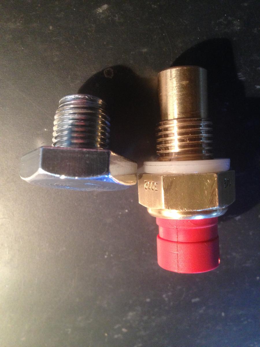

Hi Paul, Adapter scheidet aus wegen "Platznagel" ....     wenn der Adapter in der Ölwanne ist bekomme ich den Seensor nicht mehr rein, bescheuert aber ist so..............   Ich habe von Rahmen bis Ölwanne 4, undeinbisschen,  die neue Schraube/Sensor ist 4,2  es geht sich also grad so aus dass ich den Sensor zwischen Ragmen uns Ölwanne zum eindrehen bekomme........
Also habe ich bäuerlich rustikal ein passendes Gewinde draufdrehen lassen ...........  ich bin da frohen Mutes.........
Hallo Alex,
da warst du schnell oder ich langsam. Mit wenigen Millimetern Platz kannst du normalerweise nicht arbeiten. Der Motor bewegt sich. Evtl. meinst du aber nur das Reinschrauben, das knapp wird. Dann wohl ok.
Der Sechskant muss ansonsten nicht so lang sein als Möglichkeit des Platzschaffens im eingebauten Zustand.
Die Sensorspitze hast du knapp unter Kerndurchmesser gedreht. Hoffe wenig. Hier darf zumindest bei kleinen Sensoren nicht viel runter.
