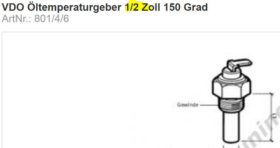

Servus und guten Abend vielen Dank für die vielen Hilfestellungen, ich war auch nicht untätig, habe den Sensor gefunden :
http://www.superformance.co.uk/v12/electrical.html
Soll wohl m16x1,5 sein........  Da könnte man doch vorsichtig das andere Gewinde aufschneiden??
Leider geht die ölwanne nicht so einfach nach unten ab.    Ich versuche jetzt den Weg mit der Buchse und seitlich ........      Ziel ist es im kommenden Jahr einen größeren Motor zu machen dann kommt sowieso eine vergrößerte Ölwanne mit Schwabbelblechen rein, dann werde ich das mit dem einölten gerne noch mal angehen.   Herr Jäckel ich kann den Sensor auch über dich/sie beziehen?  Dann muss ich nicht mit England da rummachen!?  Lg der Alex
Edit:. Ich bin dieses Jahr schon über 1000km gefahren....... ;) , und klar brauche ich die Öltemperatur nicht "zwingend" , aber wenn das Instrument da ist um mir die Information mitzuteilen , dann mache ich das ordentlich und der Drops ist gelutscht!!  Dankeschön an alle, aber streitet Euch doch bitte nicht, ist nicht schön!!
Habe den Sensor jetzt einfach mal in UK bestellt.........   wenn Gewinde wirklich 16x1,5 ist .......  dann ist das KEIN Problem das Gewinde auf die vorhandene Bohrung Ölwanne zu stutzen.............  so der Plan ;)    Ansonsten habe ich mir gestern noch einen Wolf gesucht nach dem grün/weißen Kabel .........die müssen das mehr wie knapp abgeschnitten haben und irgendwie versteckt!!     Ich finde es garantiert :)

vor 18 Minuten schrieb 221kw914:
Wenn es wirklich diese Maße hat, dann melde dich doch am besten nochmal, bevor Späne fallen.
Wenn es M14 ist, kannst du loslegen. Aber nichts am Gewinde der Ölwanne machen, das ist nicht nötig und nicht sinnvoll.

Paul, ich glaube er will das Gewinde des Sensors auf 1/2" schneiden und dann einfach in die unmodifizierte Wanne einschrauben.

genau. Und genau das ist die oben beschriebene "einfache Lösung", die man an den Bildern sieht.
Die beiden Messwerte, die ich oben erwähnte, sind der Durchmesser der Sensorspitze (Gewindekerndurchmesserrelevant) und der unter dem Kopf. Dieser 2. Durchmesser entscheidet, ob man überhaupt eine Drehbank braucht.

vor einer Stunde schrieb Jarama:
Das ist der Plan, richtig und danke!  :)
