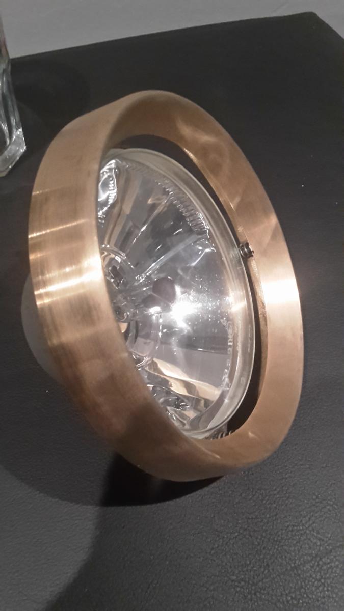

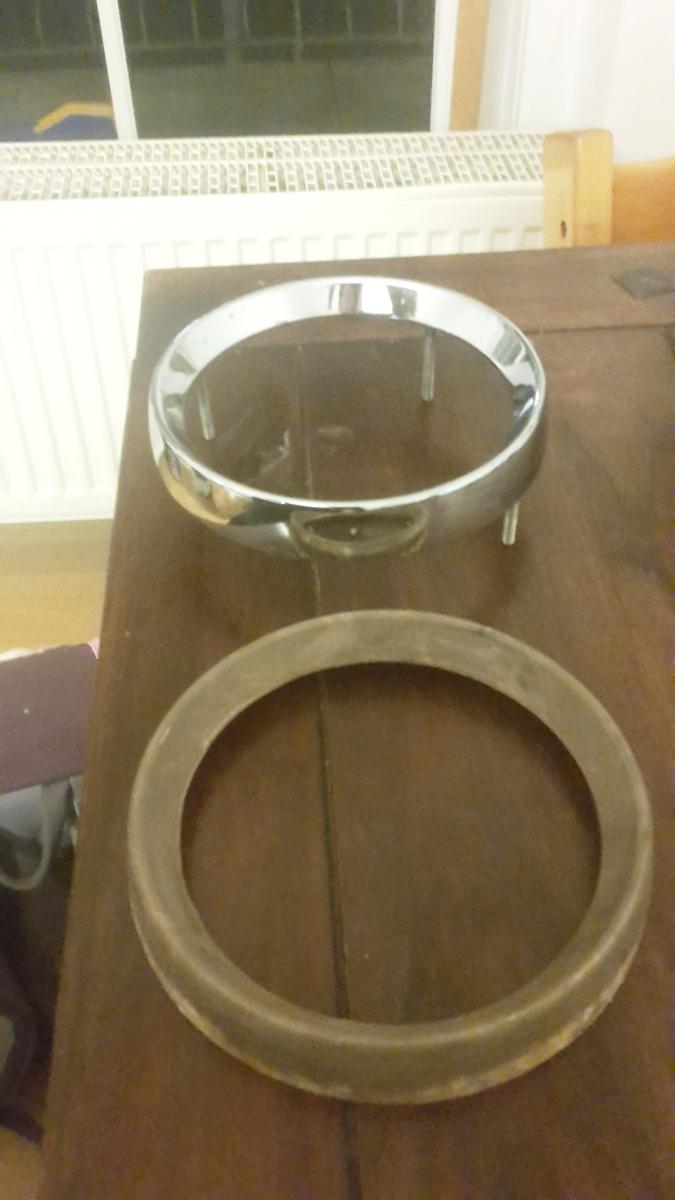

Wollte mal wohl über ein typisches MF3Problem berichten da ich glaube nicht der einzige zu sein den es bis jetzt getroffen hat , wie gesagt erworben habe ich meinen MF3 erst vor kurzem und schon wo ich ihn mir angeschaut habe ist mir aufgefallen das der chrom an meinem ScheinwerferrIng an einigen Stellen abgeplatzt ist , habe dann kurz entschlossen mir einen neuen zu kaufen .

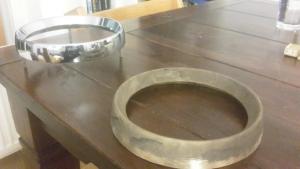

Als mein MF3 dann endlich zu Hause war setzte ich mich sofort damit auseinander und baute den Scheinwerfer aus und dachte mir nachdem ich den Preis für einen neuen Chromring erfuhr das kann nicht sein also ab zum Verchromer , dachte kann ja nicht so schwer sein ihn neu verchromen zu lassen , aber leider hatte ich falsch gedacht da der Ring aus einem Zink Spritzguss hergestellt worden war also bin ich dann in eine Metall Gießerei gegangen und habe mir einen neuen aus Messing gießen lassen , und heute habe ich ihn abgeholt und war echt begeistert sieht schon mal echt gut aus jetzt muss ich noch auf meinen Vater warten der mir die Gewindestifte in die Rückseite macht und dann geht es für ein kleines zum verchromen werde auf jedenfall weiter berichten und Bilder vom fertigen Produkt einstellen
So kleiner zwischen Bericht mein Vater hat den Messingkörper ein wenig geschliffen  und in Form gebracht habe ihn eben eingesetzt und er passt und jetzt geht es morgen in die Verchromerei  denn von dem Messing wird der chrom so schnell nicht abgehen denn der 01.04 rückt näher

So es ist vollbracht er ist fertig  habe ihn gestern vom verchrohmen abgeholt habe ihn kurz in die Haube gesteckt und sieht echt gut aus leider habe ich momentan keine zeit ihn einzubauen  werde dann noch ein paar Bilder einstellen wenn er verbaut ist wird aber niemand auffallen das es kein echter ist

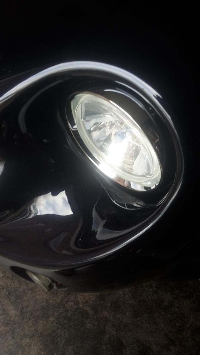

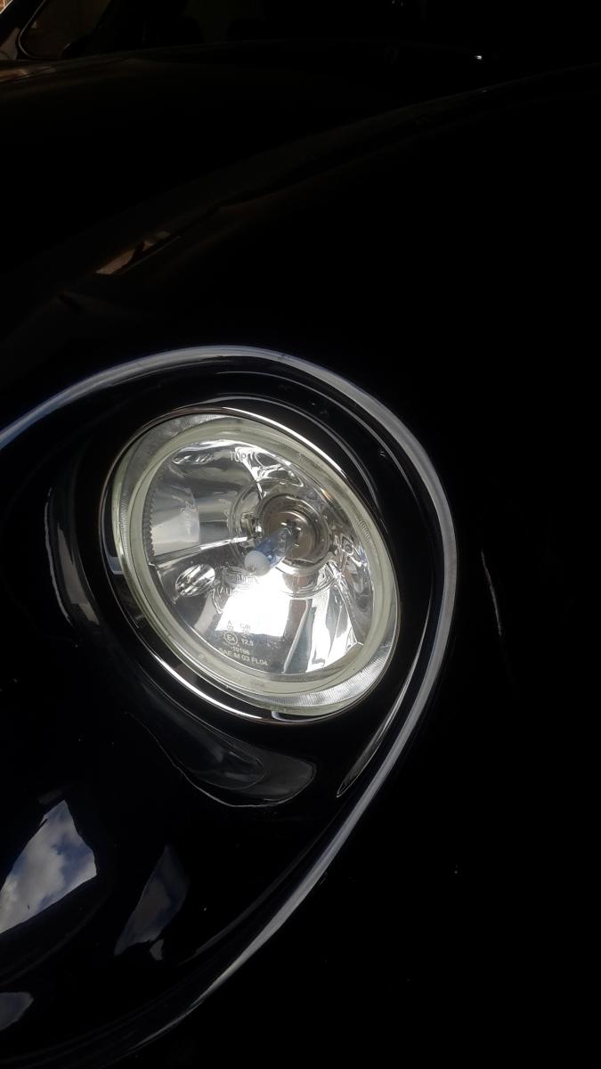

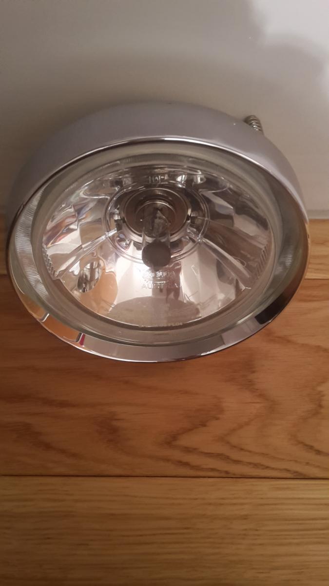

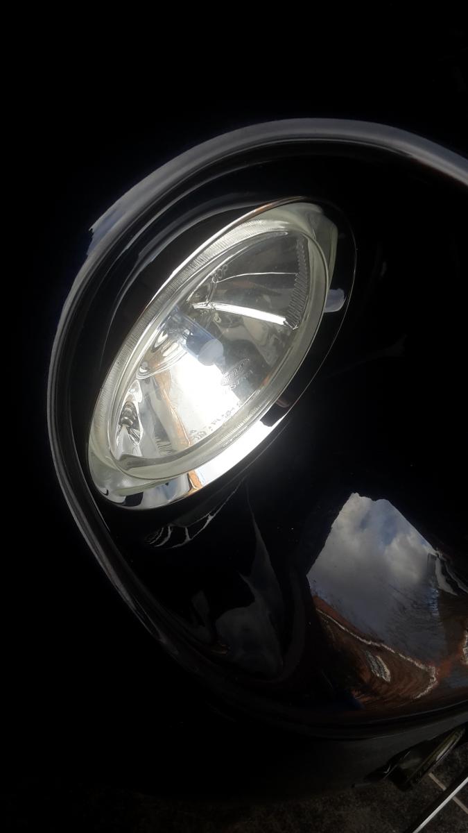

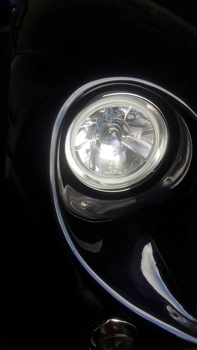

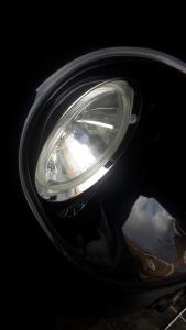

So zusammen habe zeit gefunden den Ring zu montieren  und ein unterschied ist mit dem Auge nicht zu erkennen habe einmal den neuen und auf der anderen Seite den originalen fotografiert
habt ein schönes Wochenende
Ist klasse geworden :-))!
