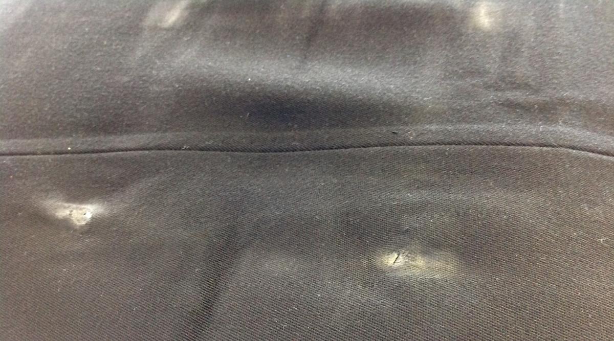

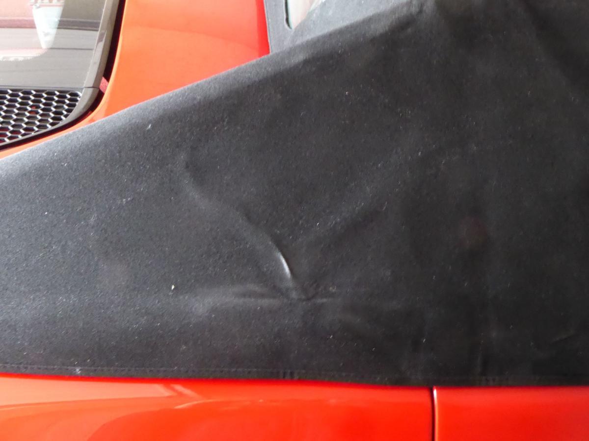

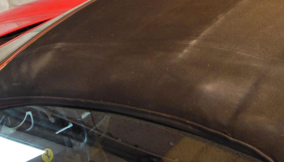

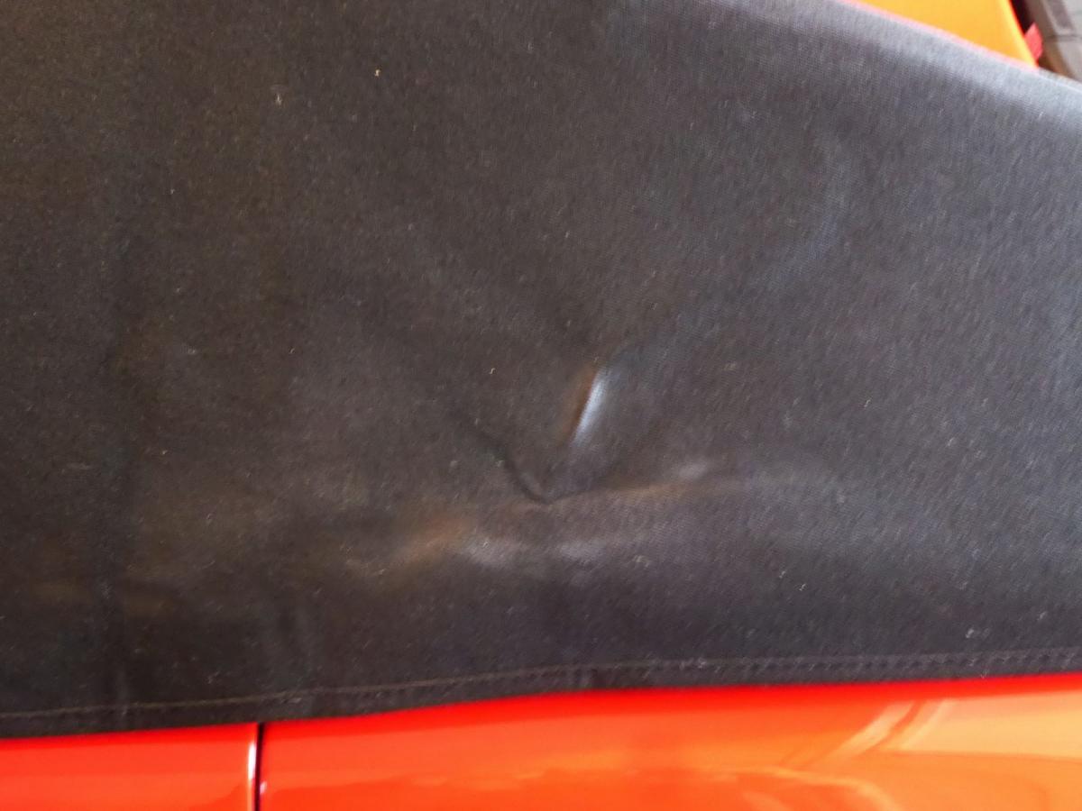

Ich stelle hier mal Fotos meiner betreffenden Stellen ein.
Beide Seitenwangen haben Faltartefakte. Das scheint ja wohl mehr oder minder bei jedem 360er so zu sein.
Auf dem Dach ist v. a. die Fahrerseite betroffen. Das belegt das oben gesagte, nämlich dass es im Verdeckkasten einseitig Disbalancen bzw. zu viel Spiel geben muss, was zu Scheuerbewegungen führt.

Hmmm... das sieht noch nicht so schlimm aus, wie ich aufgrund Deiner Beschreibung vermutet hatte. Da habe ich schon ganz andere Beschädigungen gesehen.
Die Stellen am Dach sind die neuralgischen Punkte, die es immer wieder geben wird. Das werden irgendwann "echte" Löcher. Die Knickstellen an der "C-Säule" sind ganz schön hell geworden.
Ich würde an Deiner Stelle mal zu einem sehr erfahrenen Sattler fahren, ob er die Möglichkeit des Nachfärbens sieht, gerne auch mehrere Meinungen einholen.
Es gäbe nix Schlimmeres wie ein verschlimmbessertes Verdeck, das wechselst Du freiwillig.
Stellst Du Deinen Wagen über Nacht offen ab? Das sieht für mich danach aus. Bitte das Verdeck über Nacht IMMER schließen. Das verhindert optische Mängel und der Stoff sowie das Heckfenster wird wieder in die richtige Position gezogen.

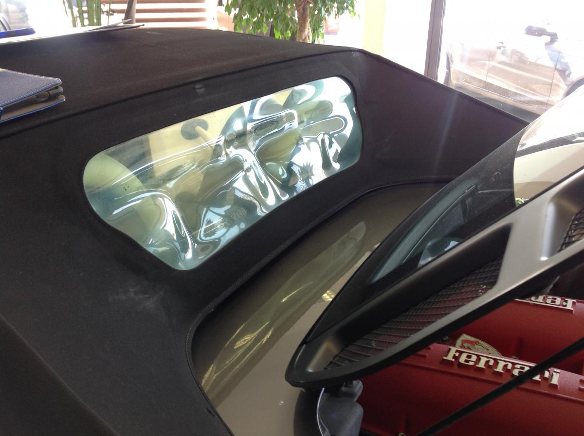

Ich habe nochmal in den alten Bildern gekramert. So sieht das dann später bei Dir aus... einmal die Heckscheibe, wenn über Nacht oft offen abgestellt und einmal die Scheuerstellen, wenn sie schlicht immer älter werden...
Das ist aber immer noch nicht der worst case... Ich hab da schon noch schlimmeres gesehen

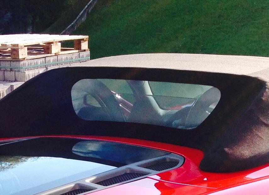

So sollte die Heckscheibe aussehen...
....m. E wäre es ratsam (ist hier natürlich schon zu spät), einen leichten, nicht fuselnden Stoff vor dem schliesen des Verdecks auf dieses aufzulegen.Das mach ich bei unseren Cabrios generell. Dadurch wird die Reibung des Verdecks und der Scheibe, welche immer auch mit im Spiel ist, stark reduziert .
Hierfür eignet sich z. B. ein "rotes" ? Leinentuch, welches einen entsprechenden Zuschnitt für Dach und Scheibe hat. Das ganze umkettelt schaut sauber aus...man sieht es eh im eingefalteten Zustand nicht....
Dies hilft jedoch nicht bei einem "schiefen/verzogenem" Verdeckrahmen....
