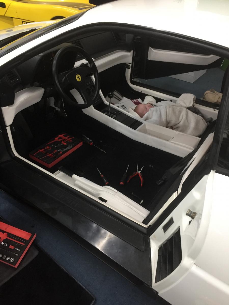

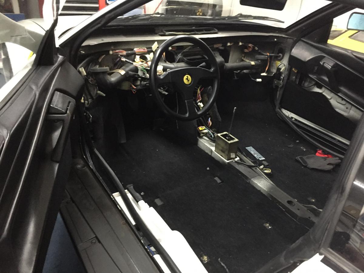

Hier ein paar Bilder von der Überarbeitung des Innenraums meines 348.
Kann gerne auch Detail Bilder senden als es jemand braucht.

Das ist mal eine konsequente Überarbeitung :-))!
Was war denn der Grund für die Überarbeitung, hast Du evt auch vorher Bilder um den Unterschied zu sehen?

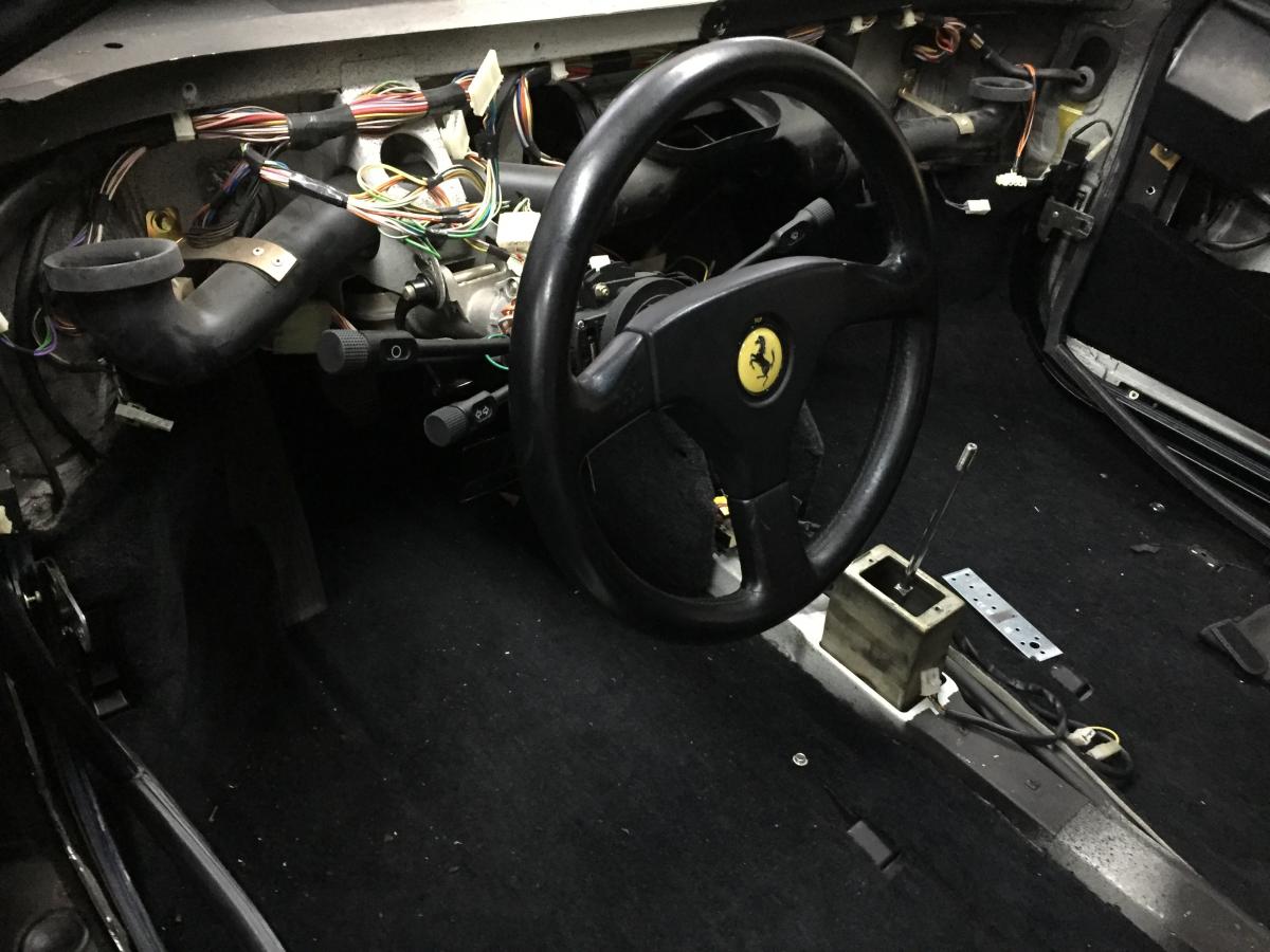

Als Schrauberlaie stelle ich mir die Arbeiten etwas kniffelig vor, hast Du auch an den Kabelsträngen und/oder anderer Technik zu tun gehabt?

Das nenne ich dann mal ein wirklich frühes heranführen von Nachwuchs an das Hobby

Das war aber richtig Arbeit. Dass alles beim Zusammenbau wieder perfekt passt, ist weniger leicht hin zu bekommen, als man gemeinhin vermuten würde.

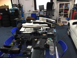

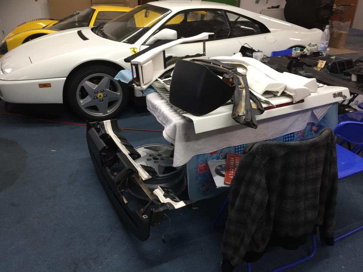

- Ist alles nicht so schwär wen man die Schrauben mal gefunden hat ( Hinter Verkleidung muss man im Motorraum Abschrauben)
Die ist auch schon fertig gestellt und wieder eingebaut gestern, der Rest kommt im neuen Jahr .

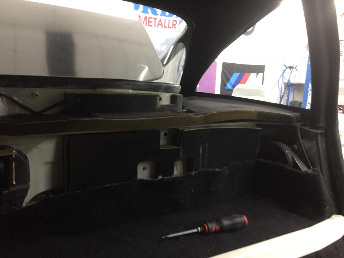

Himmel wird noch neu gemacht löst sich schon von der Decke ab
- Die Elektronik habe ich nur mit Kontaktspray Behandelt, alles Sicherungen ausgetauscht, alle Stecker abgezogen und wieder verbunden... einige waren schon korrodiert
- Alle Schrauben  habe ich mit VA schrauben ersetzt den die wo verbaut waren haben fast schon alle Rost gehabt
- Die Schwellenverkleidung lasse ich beim Schlosser aus VA neu Herstellen mit eingearbeiteten Ferrari logo ( Wasser Strahl Schneiden )
- Die Kupplungsglocke wird Sandgestrahlt
- Kunststoff im Innenraum überlege ich jetzt entweder mit Ethanol zu behandeln oder sie doch weg zu geben:

Nach der Überarbeitung vom 348 versuche ich mal eine 21 Abnahme zu machen für das Fahrzeug...

...Respekt, das sieht nach viel Arbeit aus.:-))!

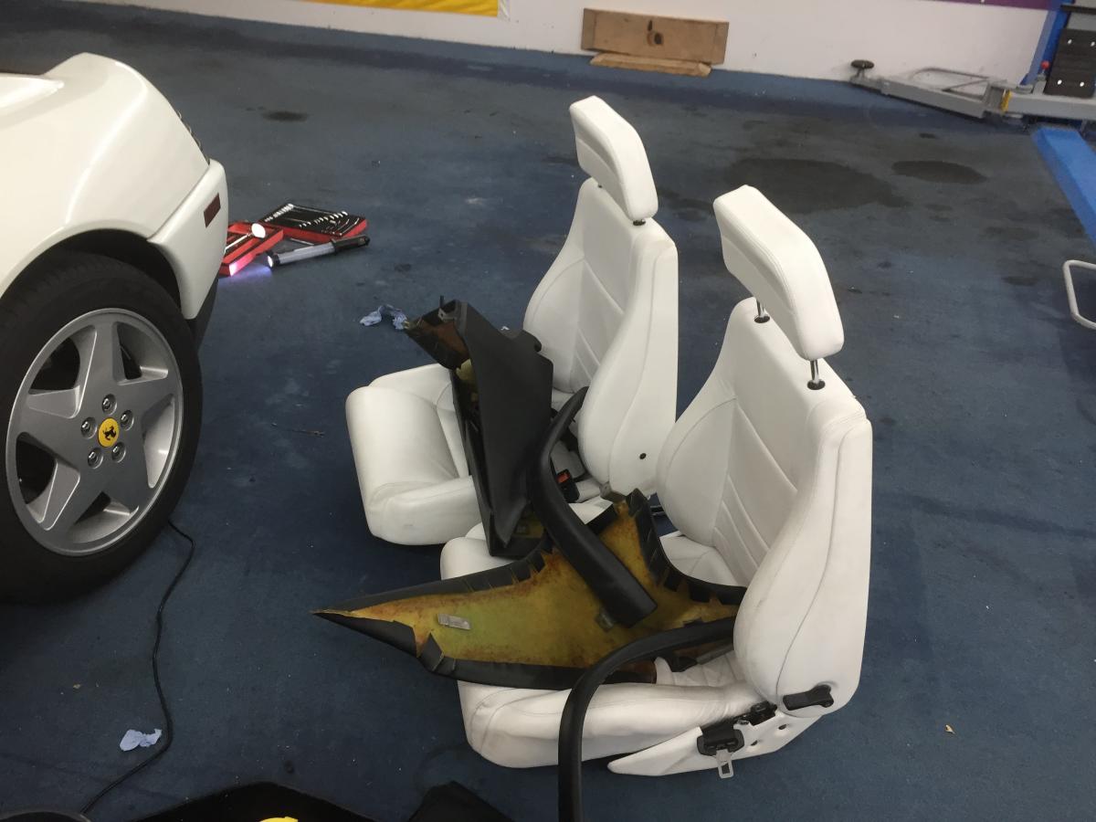

Falls der Fahrersitz an der linken Wange schon etwas gelitten hat, lassen sich mit etwas Umbauarbeiten auch die Sitze rechts/links vertauschen, jedenfalls normalerweise. Evtl. geht das ja auch mit der US-Gurt Mimik, falls Du die nicht sowieso rauswerfen willst?
Gruß, Georg
Die Polsterung unter dem jeder war noch in einem 100% zustand haben diese dann auch gelassen.
Sitze stehen auch schon fertig zum Einbau und sehen jetzt wow aus so ganz in Weiß, werde mir dafür vom Sattler noch einen Schutz machen lassen damit sie auch lange halten.
Die gurte um zu bauen würde auch gehen doch dafür müsste ich auch hinten alles abändern ( um es original zu haben) um es original zu haben der aufwand ist mir zu groß gewesen deshalb lasse ich es auf US.
