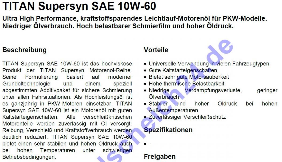

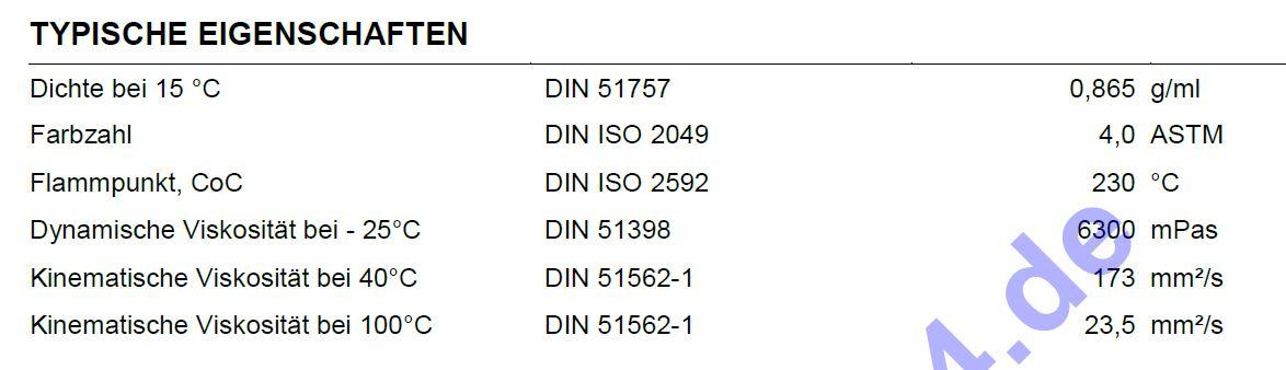

MOTORÖL:
...Ferrari Empfehlung: 5W-40
...werde bei meinem 360er beim nächsten Motorölwechsel ein Fuchsöl verwenden:
Fahre beim BMW Z8 ebenso ein 10W-60 Öl (jedoch von Castrol Edge Prof TWS auf BMW Empfehlung "VANOS")
Bin generell noch am Überlegen ob ich beim Ferrari 3% CeraTec dem Motoröl hinzufüge werde. Habe dies noch nie gemacht.... ein Versuch ist es einmal wert....
