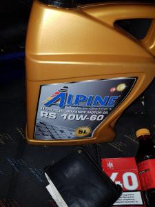

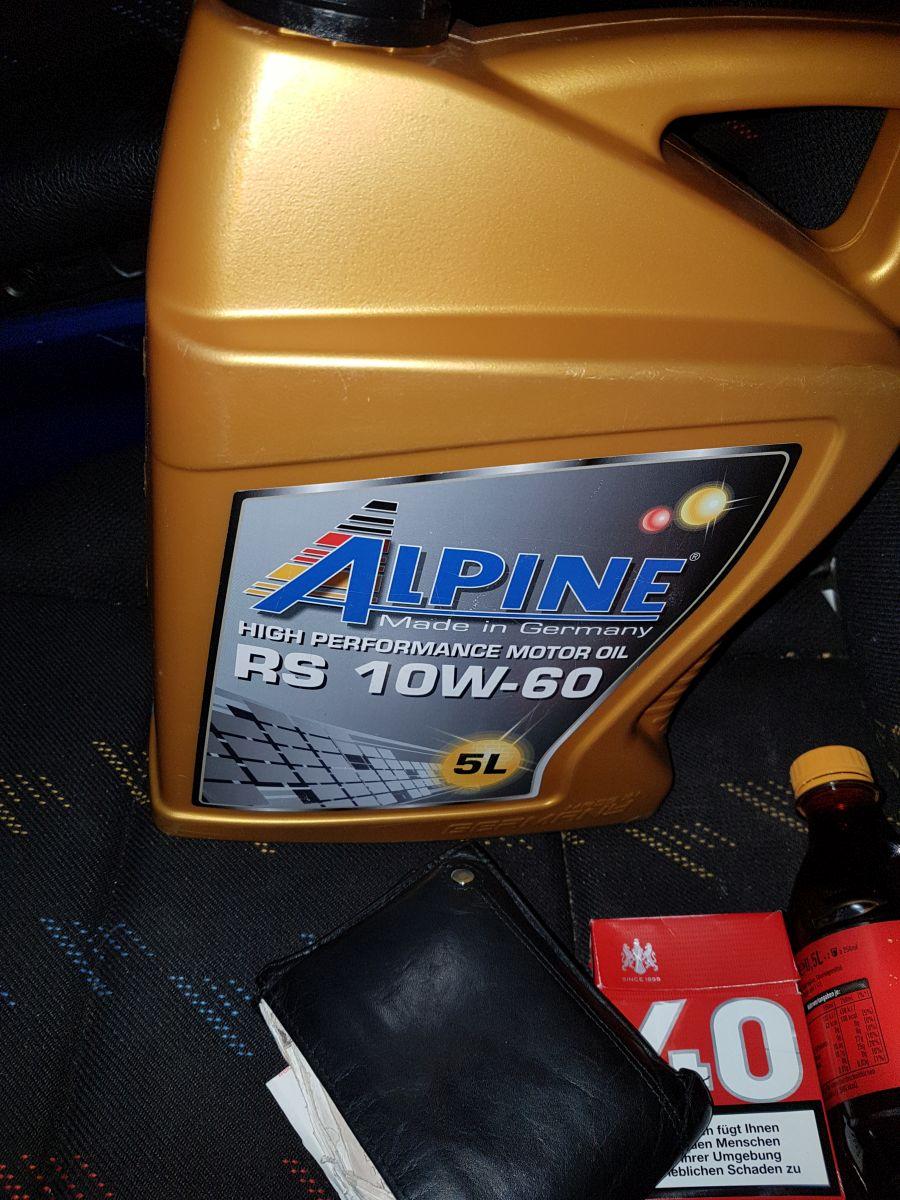

Hallo tuevbert,
Habe zwar keinen 348er aber ich kippe bei mir immer die Suppe von Alpin rein.
ACEA A3/B4, API SM/CF; Ferrari, Fiat 9.555355-H3, BMW M-Models
Das fahre ich, mein Kumpel schwört auf sein Castrol 10W60 im Rennwagen aber ich glaube, dass die sich alle nicht viel nehmen.
