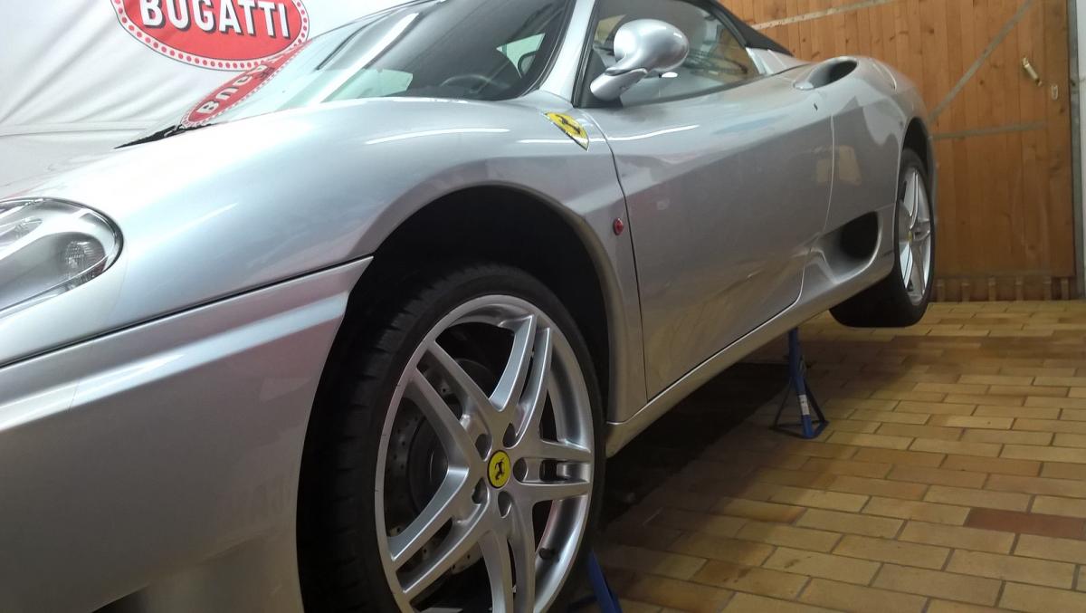

....habe gestern schon heimlich :D meinen beim Fahrzeug bereits vorhandenen Radsatz, mit der F430 Originalbereifung montiert (ohne Spurverbreiterung hinten).

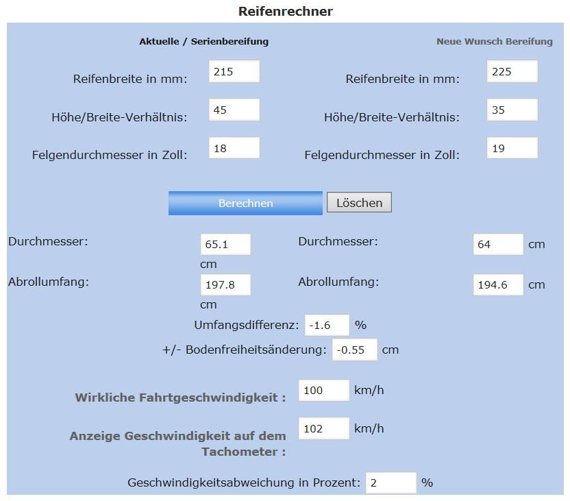

225 passt vorne gut. Tacho zeigt 1-2 km/h zu viel an, somit kein Problem. Außerdem darfst du in der Regel -2,5 % Abweichung Abrollumfang haben. Auch das ist gegeben. Ein 235er macht keinen Sinn.

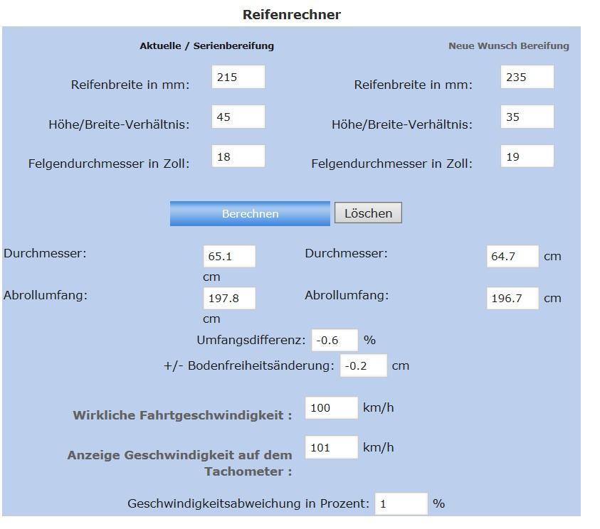

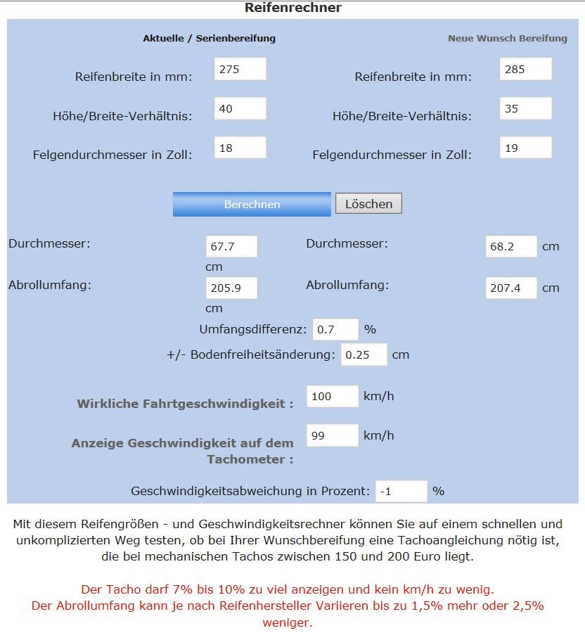

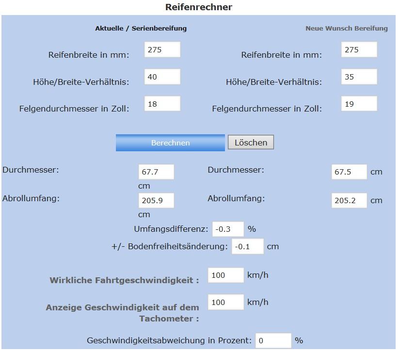

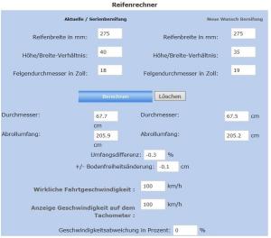

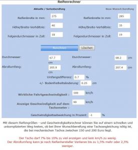

...hier (nur nebenbei) 4 Zahlenspielereien (Vergleiche) bzgl. der Reifenkombinationen. Danach dürfte die Variante Originalbereifung F430 hinten nicht montiert werden....
Vorne 215 45 18 oder 225 35 19.jpgVorne 215 45 18 oder 235 35 19.jpgHnten 275 40 18 oder 285 35 19.jpgHnten 275 40 18 oder 275 35 19.jpg
Also nehme ich vorne 235/35 19 Reifen und hinten dann die 275/35 19 Reifen.
Alternativ könnte ich die 285er nehmen, dann müsste ich allerdings mein Tacho anpassen lassen.
