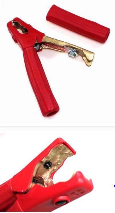

ja da habe ich ein Paar von Tchibo, da bricht die Kunstoffzange einfach mal nach drei Jahren im Kofferraum vor der ersten Benutzung , Habe jetzt beim Elektrunikhandel neue Zangen bestellt,die sind komplett aus Metall und mit Kunstoff umhüllt, die kosten aber dann auch fast so viel wie ursprünglich das Kabel. Hier mal ein Beispiel für Zangen
habe auch mal reingeschaut in den guten Link von MUC3200GT. Im gleichen shop gibt es auch noch "Gusszangen". Allerdings dann für 25,- pro Stück. Sie haben also nicht nur eine zusätzliche Gusseinlage:
Rein optisch gut. Mit denen hat man eine Chance, hochkant über einen angeschlossenen Pluspol zu kommen. Beim Minuspol nicht so wichtig.
Paul

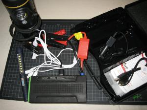

ich hab ein "multi-function jump starter" vom schineeeeeß :-))!
der hat ne taschenlampe mit sos funktion blau/rot-blinklicht,einige ladeadapter für handy + co.über zwei stabil bei 5V abgebende usb-A steckdosen,klinkenausgang die mittels adapter zur stromversorgung von z.b. laptop/netbook genutzt werden können(12V,16V und 19V) sowie ne steckdose fürs starthilfekabel mit funkenschutzelektronik...die technischen daten sind mbm stark übertrieben aber das teil hat echt dampf..ich hab tatsächlich schon deutlich über 200A strom gemessen den das teil rausschiebt,aber die 58500mAh zweifle ich eher an...also einen diesel mit frisch gewechseltem kraftstofffilter der erst noch entlüftet werden muss wirste damit nicht anbekommen,aber für ein paar startversuche reichts allemal .ich verwende das teil meist bei basteleien oder um verschiedene dinge wie ne mobile navi,led-leuchten etc. zu laden oder auch mal um mir einen espresso zu machen :lol:

OMG, das sind die Dinger die ich immer ignoriert und als Spielzeug abgetan habe :o
Gerade mal eben so ein Dingens geordert ;-)

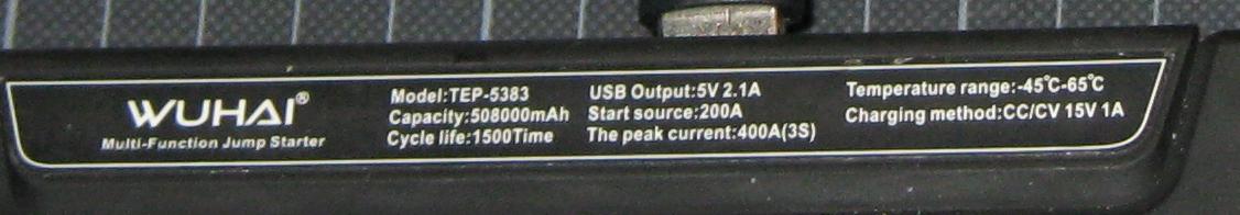

Da steht sogar 585.000 mAh, also 585 Ah, da wird ja jede LKW Starterbatterie rot vor Scham und Bescheidenheit ;)

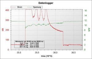

Nö, der lächelt drüber..denn, selbst ein normlaer 1.9er Dieel benötigt einen Starterakku mit min. 500A, besser
600A.
Denn, Messungen Zufolge, benötigen die "Glühkerzen" vor dem Start, beim 4-Ender locker 500A..
(siehe Grafik, eines 4-Zylinder Diesels).
- rote Linie -> Stromaufnahme Glühkerze 1 bis 4
- grüne Linie -> Battereie-Spannung
Zurück zum Startehilfe-Kabel..
Wie Paul schreibt, idealerweise sollte es 25qmm haben sowie aus 99% Kupfer bestehen und
stabile Klemmen haben.
Solceeh Kabel bekommt mann hauptsächlich im Fachhandel für ca. 50 bis 80€
Die Dinger, die mann bei ATU, Buamarkt, etc. kaufen kann, sind i.d.R: das Geld nciht Wert
und oft "rauche" sie dann gerne beim ersten Hilfe-Versuch ab, da das Kabel einfach zu dünn
ist und zu hohen Widerstand, durch "ALU" hat..
Guzzi, Ah und A ist nicht dasselbe ;):P
Knapp 600 Ah Kapazität, das ist wie rund 10 bessere Pkw Starterbatterien auf einem Haufen.
Stimmt, der Anlaufstrom ist enorm, insbesondere bei klassischen Anlassern. Typischerweise rund doppelt so hoch, wie der normale Betriebsstrom (also wenn der Anlasser in Schwung gekommen ist). Mir nicht bekannt war, dass Glühkerzen heutzutage so eine hohe Stromaufnahme haben.
vor 13 Stunden schrieb Jarama:
jepp...das kommt mir auch extrem hoch vor...beim pkw ziehen selbst die älteren für vorkammerdiesel gerademal knapp 30A/stück(bei ca.0°C) welche aber schon nach 1...2 sekunden auf ca.15..20A runtergehen,beim nachglühen ists dann noch weniger...obige grafik kann mbm nicht stimmen..welcher motor soll denn heutzutage noch 30 und mehr sekunden vorglühen wenn es nicht gerade 100 grad minus hat ? wenn es sich jedoch um millisekunden handelt was ich vermute passts ja wieder...das ist wie bei einem elektromotor der zum anlaufen unendlich strom braucht und schon bei der ersten bewegung geht die stromaufnahme in den keller... bei den angegebenen 500A bräuchte ich ja bei dem angenommenen vierzylinder nach DIN mal eben über 35 quadratmillimeter grosse mehradrige kupferleitungen zu jeder einzelnen glühkerze.... die will ich sehen !? :-o
stimmt, habe mich um eine null vertan.. :)
es können bis zu 60A an der Glühkerzen liegen..denn, mit der Wärem steigt auch der
Innenwiderstand..
Bei den "Schnellglühkerzen", verhält es sich umgekehrt zu den "alten Dieseln..
Zuerst ~ 10 bis 20A gemeseen und nach ca. 2 bis 3sec. steigt der Wert bis zu 60A.
Dann sollte allerdings das Steuergerät ausgeschaltet haben und der Motor müste laufen.
