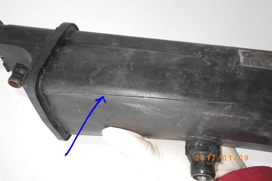

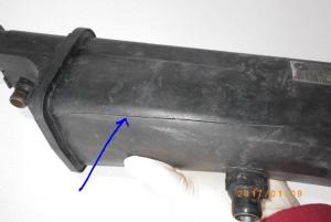

das mit der Heizung war ja bereits erledigt.
Das Bild mit dem deutlicher sichtbaren Riss habe ich gestern vergessen:
Also 2 Fehler, die sich eigentlich ausschließen. Egal, passt jetzt.

es ging hier um die normale Heizung, die ja wieder geht. Oben hatte ich auch die Standheizung erwähnt, die immer wieder abschaltet. Die geht jetzt von alleine auch wieder normal, also ohne Maßnahme.
Das Standheizungsproblem könnte ich mir nur mit einer Verstopfung oder mit Luft erklären, dann überhitzen, dann alleine abschalten. Aber beides war ja nicht mehr nach der Reparatur.
