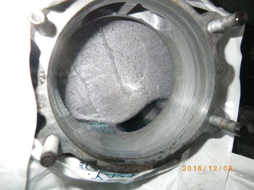

jetzt mal richtig gespült. Aber (leider) keine Partikel mehr. Dann lasse ich auch die Wasserpumpe usw. in Ruhe, obwohl da was sein muss.

Es war aber etwas schwarzes Körniges. Partikel sehr klein, evtl. Kunststoff.

habe nur die losen Teile gesehen, da ich selbst nicht in den Heizungswärmetauscher reinpasse.

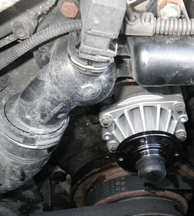

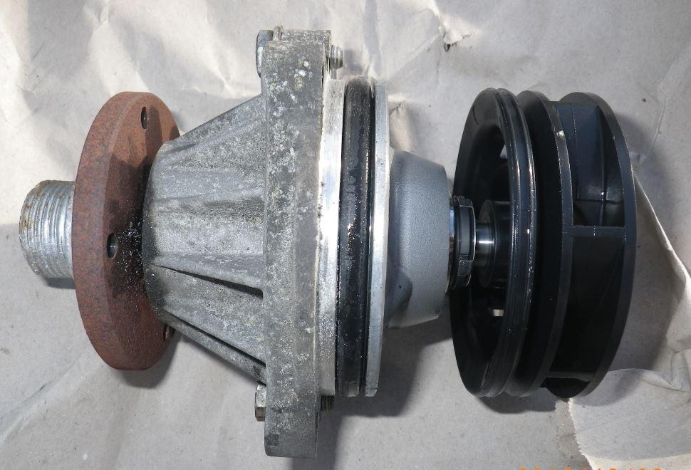

Sah aus wie kleingeschreddert. Deshalb ganz weit oben die Vermutung Wasserpumpe, die es teilweise auch mit Kunststoffschaufeln gibt.
Paul
jetzt mal die Original-BMW-Wasserpumpe angeschaut. Diese hat tatsächlich Kunststoffschaufeln. Diese sind aber völlig ok. Da ist nix abgeschreddert:

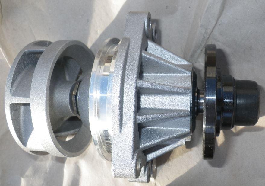

Tausch nicht nötig, aber heute gutes Wetter. Die alte behalte ich. Jetzt mal eine Meyle mit Aluminium-Schaufeln rein. Arbeitsnachweis:
Paul

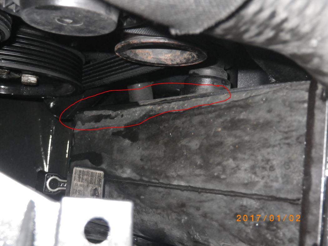

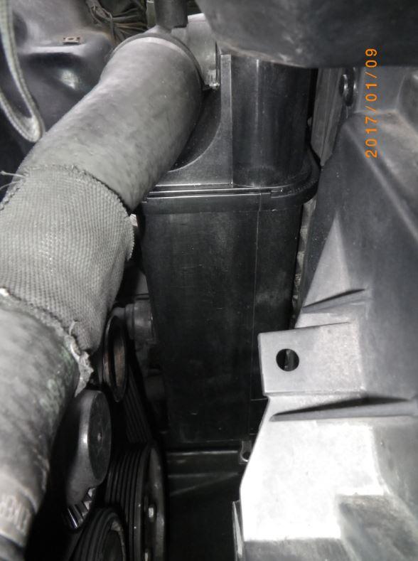

das Kühlsystem ist sehr nachtragend und schlägt zurück. Heute Kühlmittelausgleichsbehälter geplatzt. Gut dabei war, dass bei Fahrtende direkt vor dem Haus passiert.
Paul
Scheint ein BMW Problem der 90er Fahrzeuge zu sein. Bei meinem 850er war das auch passiert und soll nicht wirklich ungewöhnlich sein. Vermutlich entweichender Weichmacher. Gibt nen ordentlichen Knall und ne tolle weiße Wolke aus dem Motorraum, nicht? :D
Hallo Bernhard,
ja, normale Sache. Heute war die weiße Wolke vor Schneehintergrund, also nicht so beeindruckend.
Hier ist es aufgerissen:
Paul

Hoffe, der Behälter kommt heute noch. Der alte ist ausgebaut. Lnger Riss trotz PA66 GF30.
Paul
er ist jetzt drin. Aber ich glaube es kaum. Der alte Verschlussdeckel ist jetzt nicht dicht. Muss morgen nochmals nach den Dichtungen schauen und später neuer Deckel.
Paul

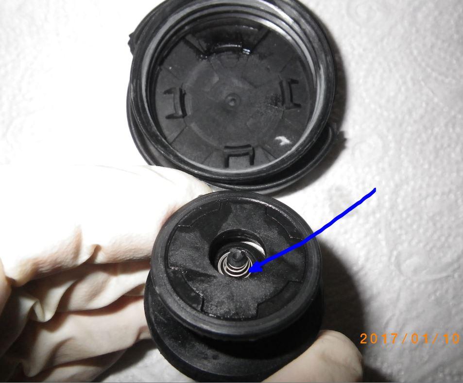

gibts nicht. Es sieht so aus, als wäre der Kühlerverschlussdeckel defekt. Konnte da durchblasen. Also über die 3. Dichtung hinweg. Der Innenbereich wackelt, aber das kann auch normal sein als Ausgleich.
Zwei Fehler gleichzeitig ? Wenn ein defekter Kühlerverschlussdeckel aber den Behälter  zum Platzen gebracht hätte, dann müsste der Deckel dicht sein und nicht frei.
Da sitze ich jetzt fest, wenn mein einziges wintertaugliches Auto streikt.
Paul
Bei der Kälte brauchst keinen Kühler......X-)
wollte heute bei BMW einen Verschlussdeckel holen, aber der naheliegende BMW-Vertragshändler hatte heute den Teiledienst geschlossen. Das muss dann so sein. Bestellt hatte ich auch einen, das wird aber auch wohl Montag.

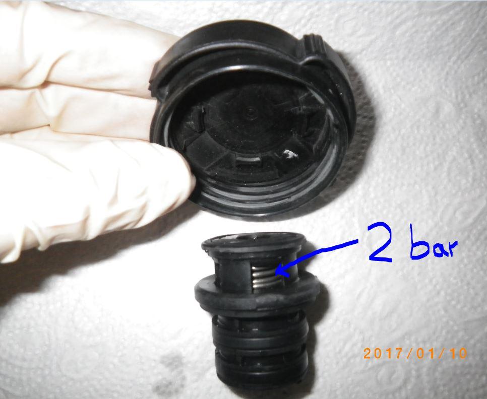

Da der alte Verschlussdeckel sowieso ersetzt wird, wollte ich den mal sezieren. Habe den Dom rausgebrochen, war dann aber nicht wirklich kaputt, sondern er war dort fertigungstechnisch geklipst, aber nicht zum Zerlegen gedacht.
Dann gewaschen und geschaut, ob da auch die schwarzen Kunstststoffkrümel drin sind. Nö.
Das Durchpusten ging dann bereits nicht mehr so einfach. Die Feder, die für den Überdruck 2 bar zuständig ist, war einwandfrei. Da ist aber noch eine kleine schwache Feder für Unterdruckausgleich. Wieder gewaschen mit gedrückter Feder.
Das Durchpusten ging dann nicht mehr. Der Verschlussdeckel war jetzt dicht.
Der Verschlussdeckel ist so trotzdem in 2 Teilen benutzbar. Also den Dom ins Loch und der Deckel drückt nur runter.
Das hat funktioniert. Auto fährt wieder. Es waren tatsächlich zufällig 2 Fehler gleichzeitig: Verschlussdeckel undicht und Kühlmittelausgleichsbehälter geplatzt.
Nur durch solche Umstände schaut man sich einen Verschlussdeckel genauer an. So gesehen auch wieder ok.

hier erstmal der Arbeitsnachweis neuer Kühlmittelausgleichsbehälter:
Und hier der zerlegte alte Deckel mit der großen Feder für den Nenndruck:
Und der kleinen Feder. Hier gab es Durchgang:
Paul
