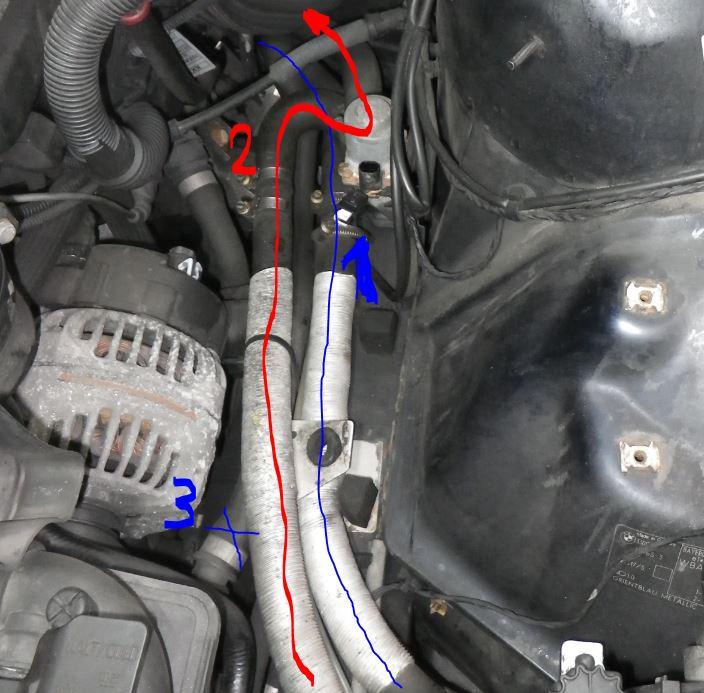

Wenn wir nochmal Deine ETK-Zeichnung vom oben anschauen:
Am 4.11.2016 um 06:45 schrieb paul01:

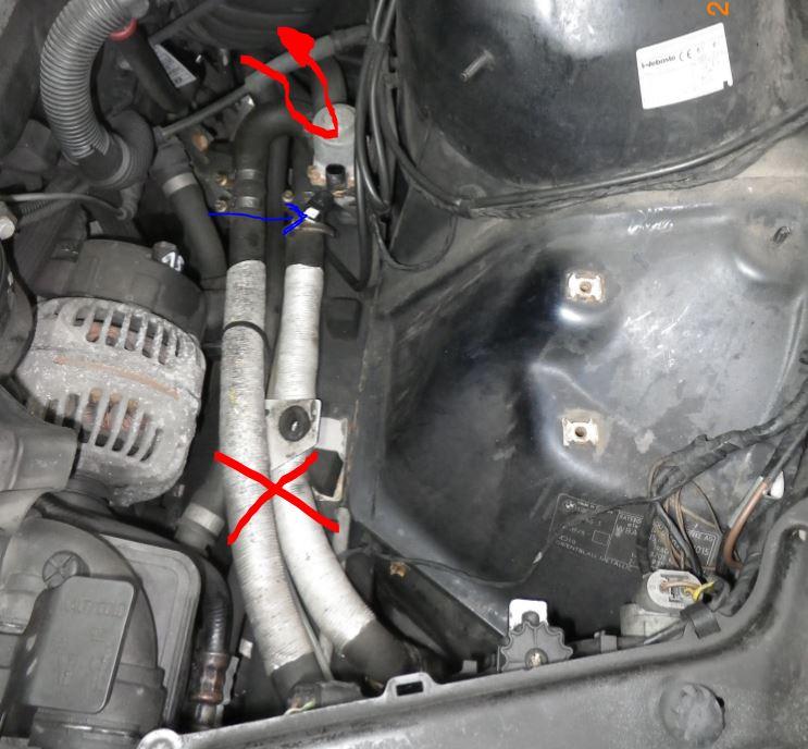

Ich war davon ausgegangen daß die Standheizung im Schlauch #5 steckt. Sie ist aber wohl im Schlauch der #3 verbaut. Zudem habe ich eine Bestätigung dafür gefunden daß das Wasserventil offen sein muss wenn stromlos.
Jetzt ergibt sich folgendes:
1) Wenn Motor/Zündung aus sind, steht die Hauptwasserpumpe. Schaltest Du die Standheizung ein, wärmt sie Wasser und pumpt durch den ganzen Kreislauf. Sie wird begrenzt durch die aktuelle Einstellung der Klimaautomatik die das Wasserventil steuert. Du müsstest das testen können indem Du die Klimaautomatik auf z.B. 18 Grad stellst, die Standheizung bekommt dann bei 18 Grad das Ventil geschlossen und wird schnell abschalten sobald diese im Innenraum erreicht sind da die Wassertemperatur zu hoch wird.
2) Entweder die Pumpe der Standheizung hat ein eingebautes Bypass-Ventil welches das Wasser durchleitet wenn die Pumpe aus - dann wäre die Arbeitshypothese daß dieses verklemmt ist und nie auf Bypass schaltet. Oder die Pumpe der Standheizung läuft immer sobald Standheizung an ODER Zündung an - dann wäre die Arbeitshypothese daß sie bei Dir einfach nur dann läuft wenn die Standheizung an ist. Vielleicht ist eine Verbindung unterbrochen und sie bekommt "zündung an" nicht mehr mit?

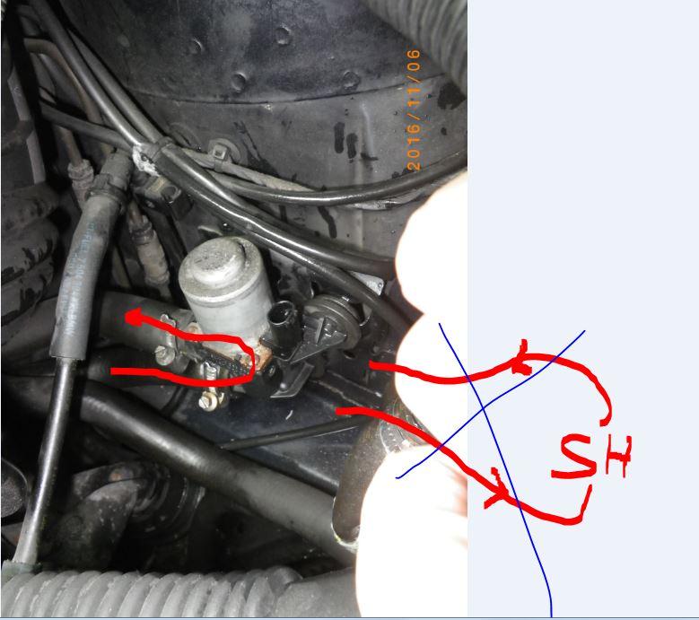

So, nun das für mich völlig Neue. Habe also wie angekündigt die Schleife zur Standheizung rausgenommen.
Dann in die offene Schleife zur Standheizung reingeblasen. Das geht in beide Richtungen problemlos, auch mit dem Restwasser darin. Also sperrt die Standheizung gar nicht. Die ist nun nicht mehr Nummer 1 als Spassbremse würde ich sagen.
Dann Auto warm laufen lassen. An der Zuleitung zum Heizungsventil kommt kein warmes Wasser an.
Erwartet hatte ich, dass jetzt die Heizung normal läuft. Und nur Standheizung tot.
Die Kühlwassertemperatur bleibt konstant und wie immer, wenn warm, sonst könnte man auch den Thermostat verdächtigen.

Vermutung A: Das Ventil sitzt nicht im Vorlauf sondern Rücklauf - Vorlauf verstopft, in dem Fall in Richtung Wärmetauscher der Heizung suchen!
Vermtung B. Das Ventil sitzt im Vorlauf  - Vorlauf verstopft, untersuchen.
Vermutung C. Es ist alles ganz anders als vermutet! :P Siehe, zu BMW fahren... Funktionsplan holen!
