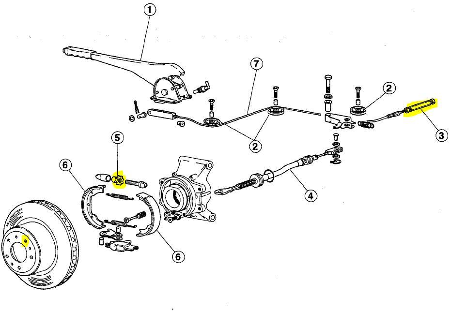

kann mir jemand sagen wie man die Handbremse am Diablo einstellt?
Gruß Chris

Hallo Chris,
die Handbremse ist wie bei vielen Autos getrennt von der Betriebsbremshydraulik. Also über Kabel / Drahtseil. Die Kabellänge über Pos. 3 unter dem Auto. Am Handbremshebel im Innenraum sollen es dann 3-4 Klicks sein.
Das Einstellen der Bremsbacken an Rädchen Pos. 5 durch die Bremsscheibenlöcher mit Schraubenzieher (Wer das nicht kennt, nimmt einen Schraubendreher)
Kann aktuell keine Fotos machen, da nicht zuhause.
Paul

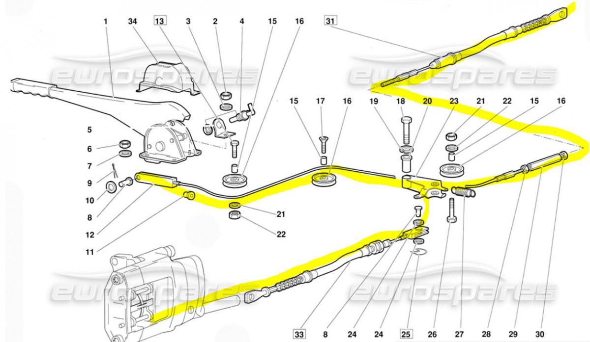

hier noch anderer Diablo. Die Kabellänge über Pos. 28,29,30 (Quelle: Eurospares):

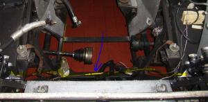

und noch altes Bild meines Autos:
Paul

Jau der Paul :-))!,
danke dir für deine schnelle Antwort.
Ich glaube ich stelle mich einfach nur zu blöd an.
Habe einen 96er Diablo, also das erste Bild trifft zu. Ich bekomme das linke Hinterrad durch drehen der Schraube Pos.5 zum blockieren, nicht aber das rechte Hinterrad. Entweder meine Trommelbremsbeläge sind verschlissen, oder... .
Gruß Chris
