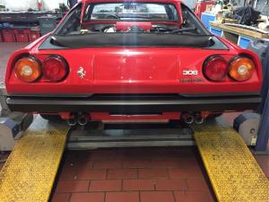

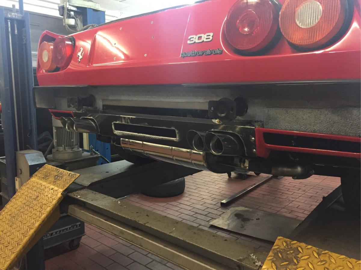

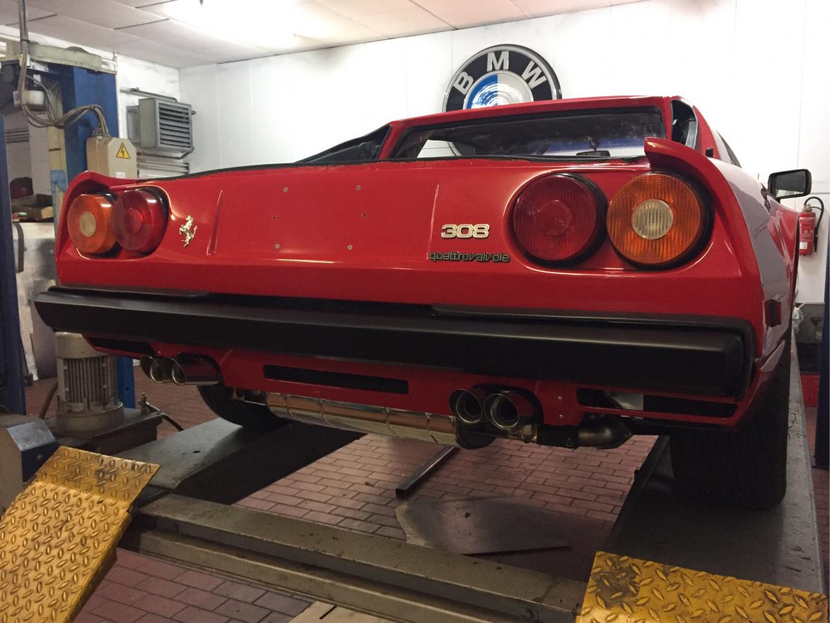

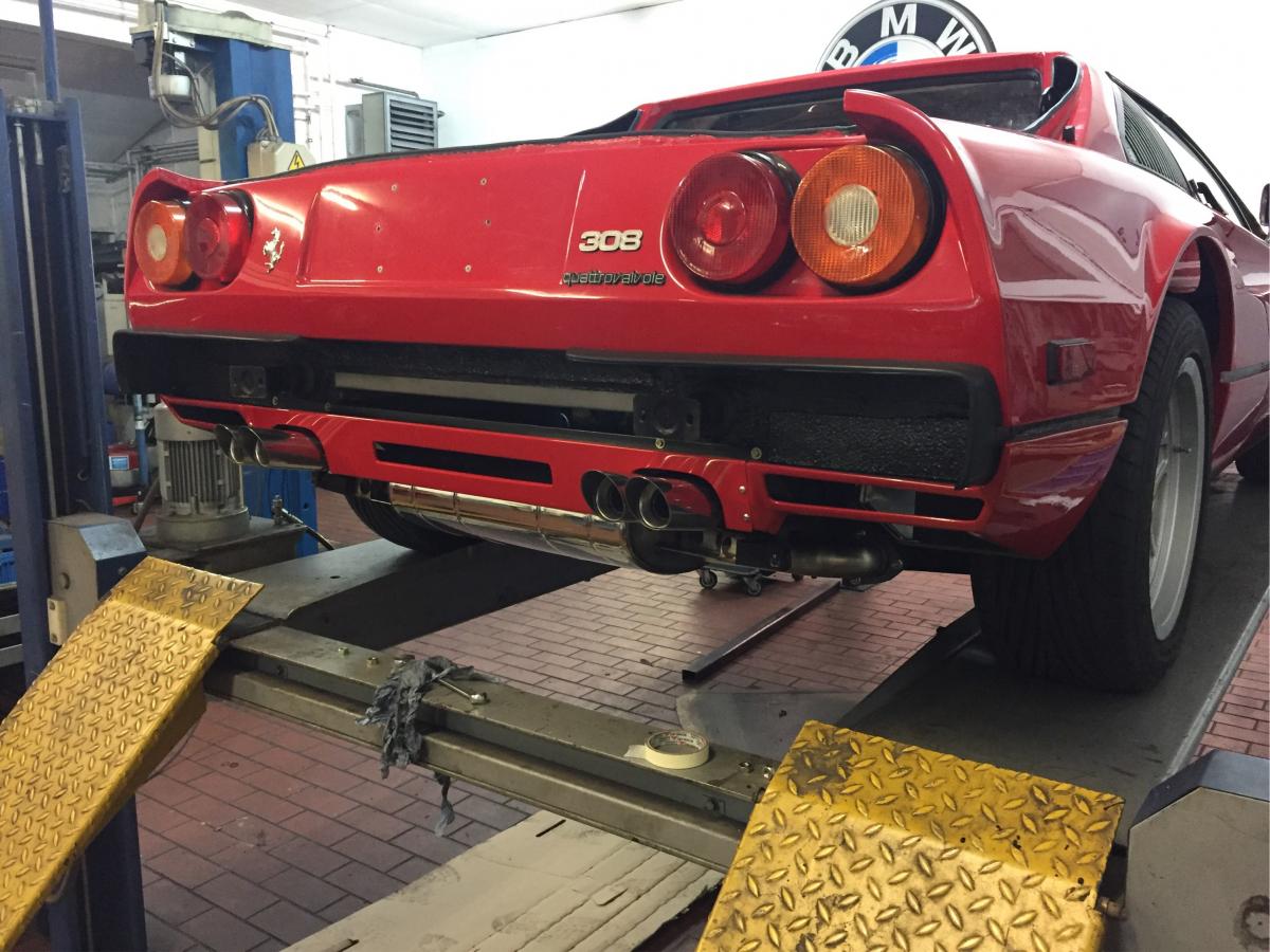

Soo, der Motor läuft. Allerdings mit öfters schwankender Leerlaufdrehzahl. Jetzt kommt's halt drauf an , was noch alles raus kann, an Teilen die er nicht mehr braucht.?!. Der Zusatzluftschieber funktioniert auch nicht mehr. Hat hier einer eine Bezugsquelle wo es den noch gibt?

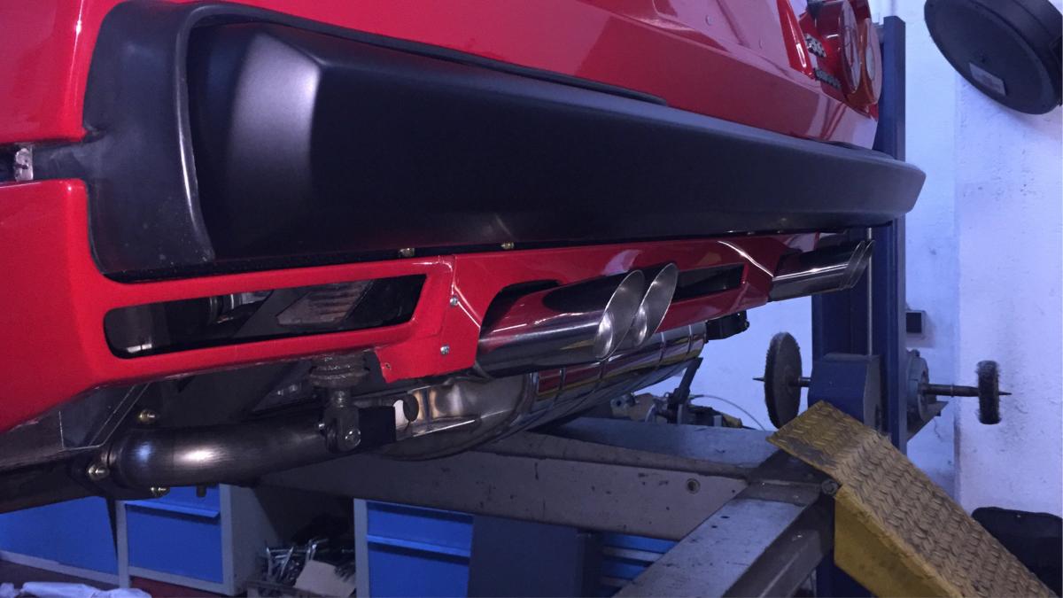

Ich hab heute noch das Blech für zwischenrein gemacht. Das bring ich dann morgen zum Lackierer. Mit den Stoßstangenhaltern hab ich auch angefangen. So langsam seh ich die Sonne am Horizont...

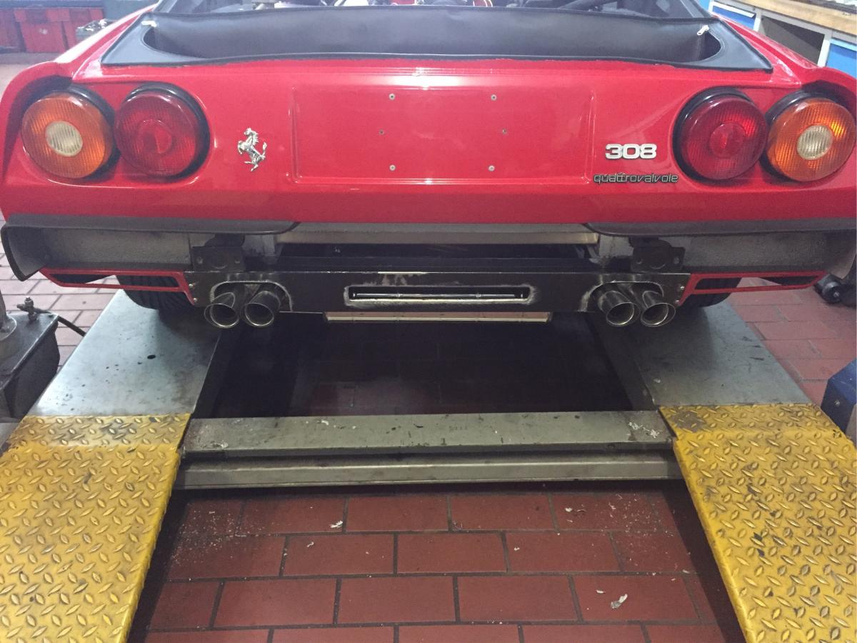

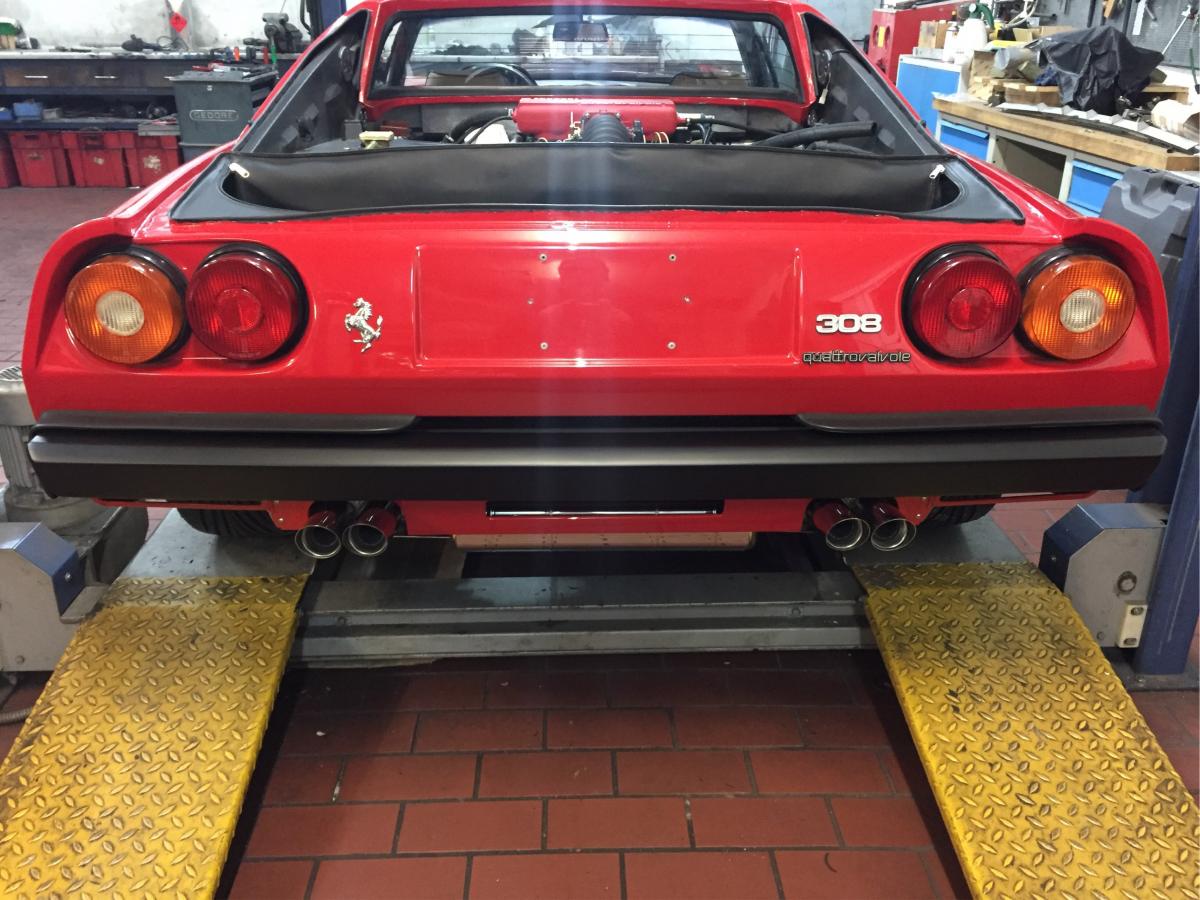

Ich hab heute abend noch den Hintern zusammengebaut. Jetzt kriegt er bald nen deutschen Pass?

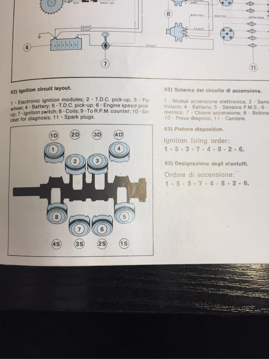

Ich hab ja aber noch mein Problem mit einer Einspritzleitung. Bei Eurospares hab ich jetzt Leitungen gefunden.Aber irgendwie blick ich es nicht, welche Leitung ich brauche. Das deckt sich irgendwie nicht mit dem was ich mal gelernt habe, glaub ich.
Ich brauche die 2. Leitung von links an der hinteren Bank. Also wenn ich hinterm Auto stehe dann schaue ich auf die hintere Bank. Und dann die 2. Leitung von links. Ist das bei dem Motor Zylinder 7?
Ja, danke. So kenne ich das auch.
Wenn ich die Betriebsanleitung anschaue,dann war ich mir nicht sicher ob Ferrari da anders unterwegs ist...
Ich ging davon aus, daß der lange Wellenzapfen den Kraftfluß Abgang darstellen soll . Komisches Bild.
