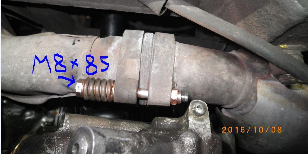

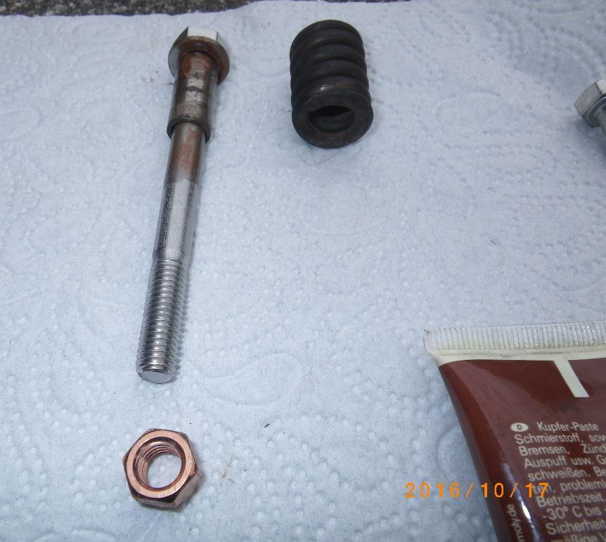

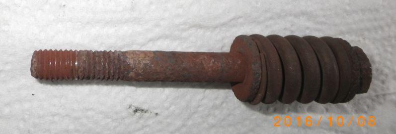

Verschraubung entfernt:
die Hülse unter der Feder liegt eng an.
jetzt mal neue Verschraubung drin, Federn und Hülsen sind die alten:
Wieder nur Minitest. Kein Geräusch.
Paul
jetzt 15 Minuten Fahrt. Sowohl am Anfang wie auch beim Beschleunigen kein Rasseln mehr. Denke, wir können das auch eintüten. Es war also die Verbindung am Kat, wenn ich auch nicht genau sagen kann, wer der Übeltäter war. Es war ja nichts wirklich locker.

Dann Muttern nochmals nachgezogen. Und auch auf der anderen Seite das gleiche gemacht, also Verschraubung getauscht. Test fehlt noch. Sehe das aber nun eher gelassen, da es sich "nur" um die Abgasanlage handelt.

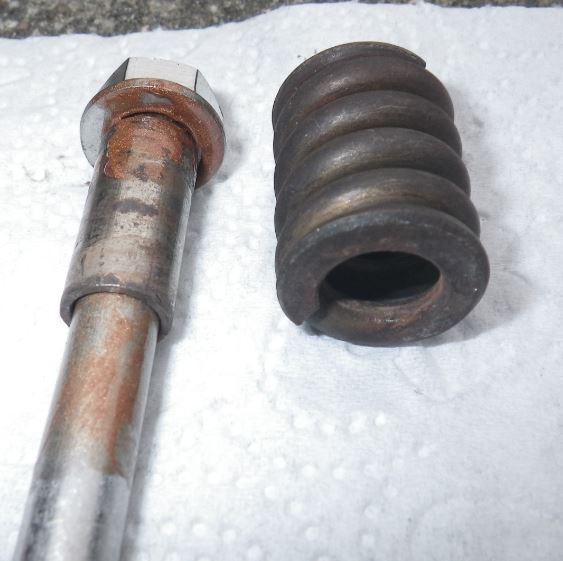

Wollte noch die Hülse zeigen, muss die Bilder erstmal holen.

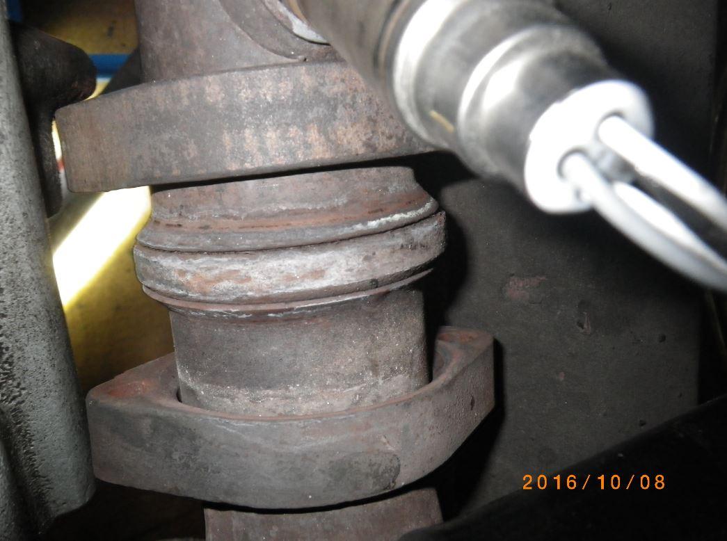

Du musst die Federelemente horizontal etwas verschieben, dann ist das Gerappel  weg.
Der Motorblock zieht den Auspuff beim Lastwechsel mit, und wenn die Federlager zu wenig Spiel zum Hilfsrahmen haben, dann rappelt es halt.
Kurt
P.S. Ich meine die Stützlager des Topfes.
Hallo Kurt,
habe das auch so verstanden. Weiter oben ist ein Bild dazu. Werde das beobachten, auch wenn es aktuell nicht mehr ganz zum Verhalten nach den Änderungen passt. Aber wer weiß, wo es überall rappeln kann.

hier noch die Bilder der Hülse unter der Feder:
Paul
