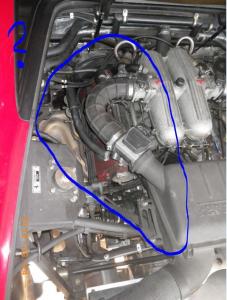

In den ersten Sekunden mit einem Holzstück versucht, das Geräusch irgendwie zu beeinflussen. Da fiel mir von außen nur der Abgasstrang ein, vor allem die Kats und die Abschirmung der Krümmer. Nix.
Konnte das nicht genauer lokalisieren. Kann vom Zahnriemenbereich über Motor-, Abgasanlagen-, Getriebebereich sein. Aber wohl links:

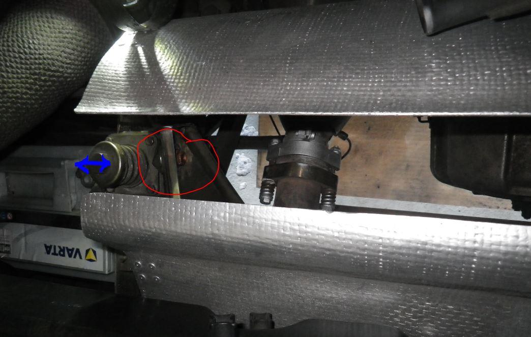

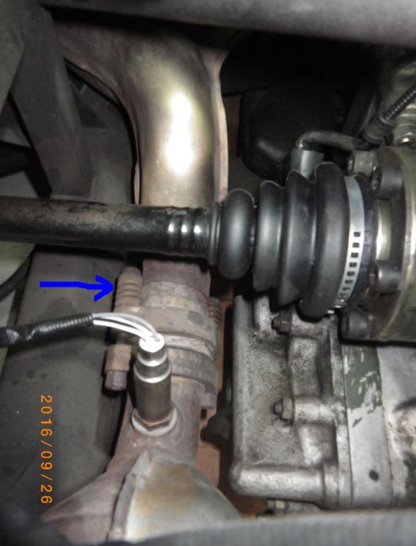

So dann heute im Kaltzustand als erstes die linke Auspuff-Aufhängung mit der Feder seitlich gewackelt. Ein Klacken drin. Auto an und nach wenigen Sekunden kein Klacken mehr auch nicht beim Wackeln, obwohl es dort noch gar nicht richtig warm war. Das ist wohl die Stelle, die tuevbert meinte und auch die, die bei meinem vor Jahren ein Problem machte. Wäre fast ein wenig peinlich, werde evtl. nachher da weitermachen und (...ehrlich..) berichten mit Bildern zum besseren Verständnis. Und jetzt Kaffee.
Paul
habe die genau Stelle nicht lokalisieren können. Wenn ich eine Schraube löse, ist es beim Wackeln weg. Mit einer zusätzlichen Scheibe auch:
Dann gefahren. Nö. Klappert wie vorher. Das war jetzt zu sicher.
Paul
nach dem Aushängen der linken Federaufhängung (siehe oben) mal am Auspuff gewackelt und auf Geräusche von innendrin geachtet. Nix. Aber an der Verbindung Krümmer zum Kat war geringfügig Spiel. Die Schrauben oder Muttern haben sich nicht gelöst, evtl. hat sich die Feder gesetzt und bringt zu wenig Kraft. Getestet noch nichts wetterbedingt. Allerdings hat nichts geklappert.
Paul
...das sollte da einigermaßen stramm sitzen, mal neue Dichtungen spendieren. Bei mir hatten sich diese Dichtungen vor Jahren mal zur Hälfte aufgelöst bzw. anderweitig zersetzt/verflüchtigt, da waren die Kats auch so locker, dass man dran rumwackeln konnte.

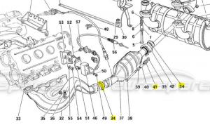

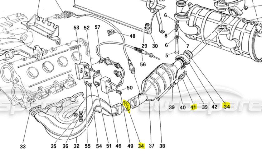

Heute Testfahrt. Es wurde leiser. Also wahrscheinlich nicht so schlecht als Ursache dieser Übergang Krümmer-Kat. Evtl. jetzt doch bereits neue Dichtung wie von Georg vorgeschlagen. Muss mal nachschauen, wo es diese rasch gibt. Bei Eurospares wäre das sehr preiswert, aber dauert und wenn man nicht viel Sonstiges braucht...
Wäre auch ein schönes Ersatzteilkatalog-Teil die Dichtung Ferrari 154984, da sie in viele Autos passt lt. Eurospares:
Ferrari 288 GTO, 308 Quattrovalvole (1985), 328 (1985), 328 (1988), 348 (2.7 Motronic), 348 TS (1993), 355 (2.7 Motronic), 355 (5.2 Motronic), F40, F50, Mondial 3.0 QV (1984), Mondial 3.2 QV (1987), Mondial 3.4 t Coupe

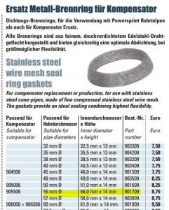

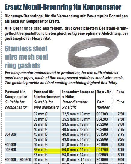

Das auf dem Bild unter Nr. 34, kann man unter der Teile-Nr. 901709ps ( Stückpreis 8,75 Euro ) bei der Firma Sandtler kaufen im Querschnitt 55 mm. ( Stand 2012 )

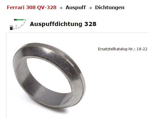

Hallo Manuel,
das wäre der hier:
Bei Dinoparts ist ein Bild drin für einen 328 mit Positionsnummer. Die zugehörige Nummer wiederum würde zum 348 passen. Preis 24,- , aber das ist erstmal zweitrangig.
Nur: Sieht der nicht etwas anders aus, also mehr symetrisch ? Evtl. täuscht das auch.
Paul
Man muss aupassen, es gibt drei Varianten !!
Ich hab mich für die von Sandtler entschieden, rest steht ja da aus welchem Material es ist.
Muss jeder für sich entscheiden, kann nur nur die Info geben was ich gekauft und verbaut habe.
Bitte beim Kauf darauf Achten das alles Neu ist in bezug Mutter, Schraube und Feder !!

Gibt es nicht zwei verschiedene Ringe? Einen der auf beiden Seiten konisch ist und einen der auf einer Seite konisch und auf der anderen glatt ist? Je nach dem wo sie sitzen.
evtl. gibt es verschiedene RInge. Aber auch Superformance sagt: 348 all.

die Dichtungen vom 348 sind alle gleich und symetrisch, d.h. die haben zu beiden Seiten hin einen Konus.
Gruß, Georg
Dann hab ich es mit dem 355 durcheinandergebracht, Sorry für die Verwirrung
heute Minitest 2 Minuten. Das sieht jetzt gut aus. Es ist sicher eine Veränderung/Verbesserung da. Das Wichtigste ist dabei, dass wohl nichts wirklich Übles vorliegt, sondern doch nur ein Klappern im Abgasbereich.
Neue Schrauben und Muttern habe ich auch da. Evtl. werde ich die zwischen Krümmer und Kat tauschen, da die nicht gesund aussehen. Das ist dann aber nur Kosmetik.
Obwohl der Bereich von Anfang an der Hauptverdächtige war, konnte ich das Geräusch weder genau lokalisieren noch durch Dagegendrücken und Klopfen ändern. Wo es genau herkommt an der Verbindung, weiß ich nicht.
