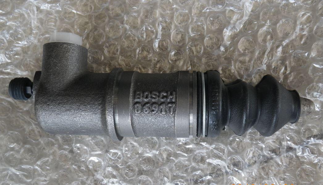

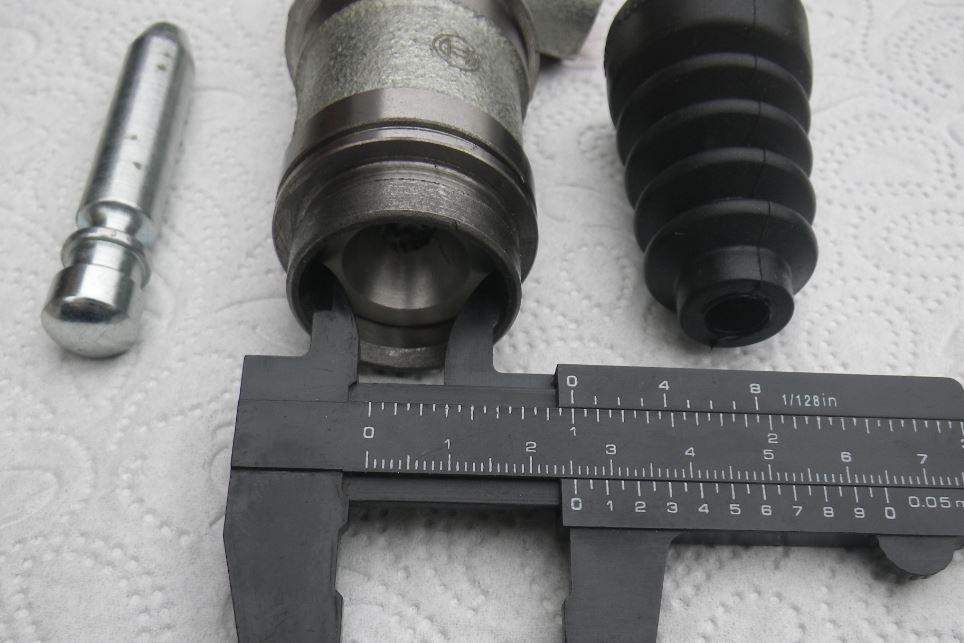

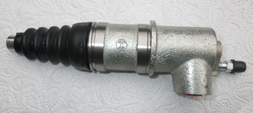

Evtl. bestelle ich mal den neueren Bosch im obigen Bild. 40,- inkl. Versand. Brauchen kann ich den aktuell nicht, aber interessant wäre das schon...
Paul
habe bestellt...bitte nicht den tieferen Sinn hinterfragen.

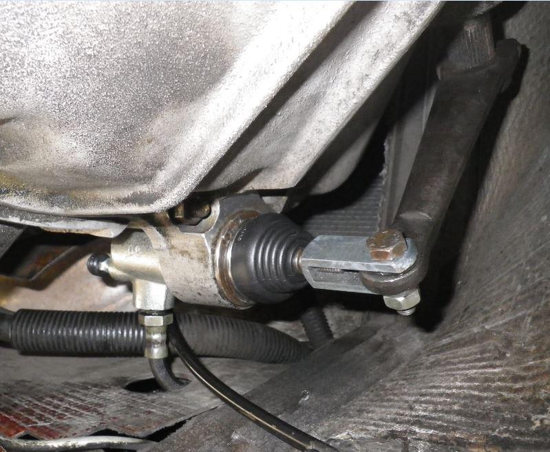

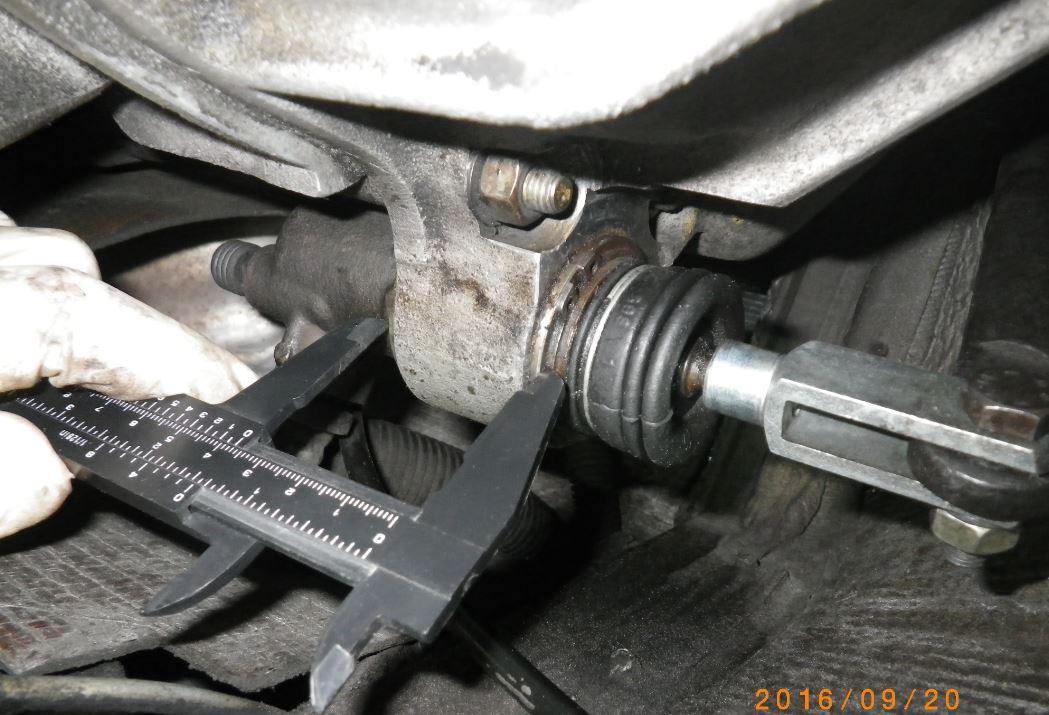

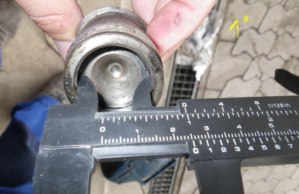

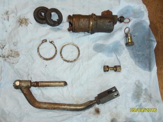

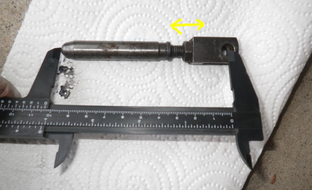

Hier noch Bilder von einem alten Originalen. Die spätere Nulllage ist ja einstellbar:Lam_Kupplungsnehmerzylinder4.JPG

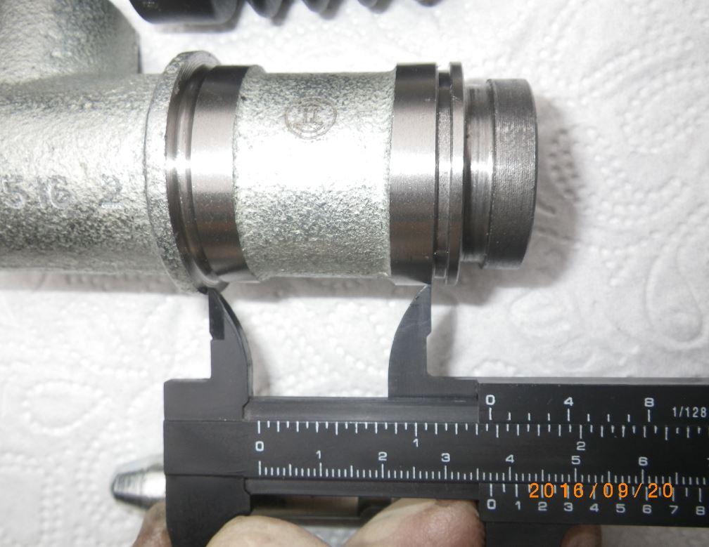

Kolbendurchmesser stimmt mit 1 Zoll:
Der max. Hub wird sicherlich vergleichbar sein (ca. 40 mm). Er muss dann nur noch in die Halterung passen.
Paul
der neue Bosch ist vorhin gekommen:

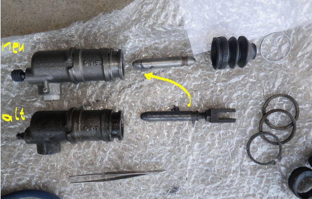

Habe die Einbaulänge verglichen:
Es spricht bisher nichts dagegen, den einzubauen...außer dass der alte gut funktioniert.
Wäre damit ein breit verfügbares Markenteil. Lagerware mit einem Tag Lieferzeit.
Paul

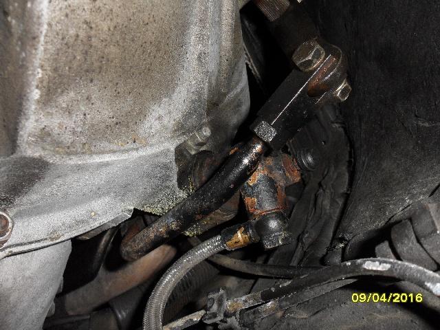

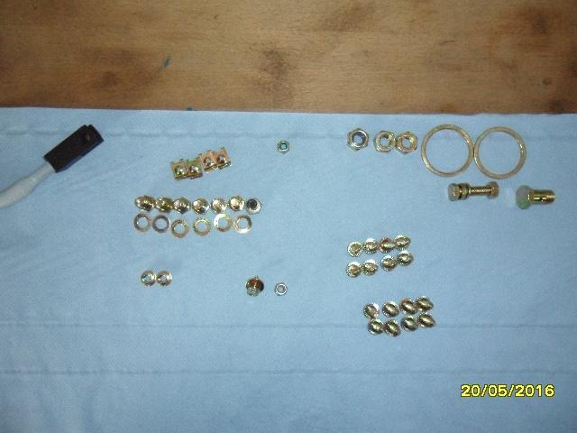

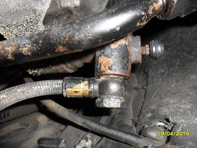

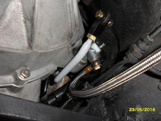

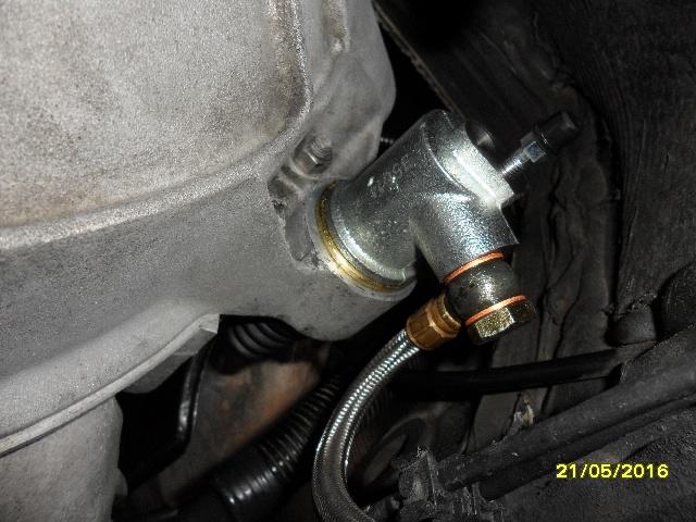

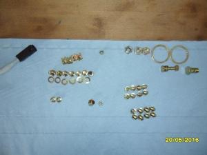

Ich habe meinen Nehmerzylinder dieses Jahr im April/Mai getauscht und gleich rundherum etwas gesäubert.
Alle Schrauben/U-Scheiben gelb verzinken lassen, wie ab Werk. Bei meinem Fahrzeug handelt es sich um einen frühen MY99 Diablo SV, also Baujahr September 1998, Modelljahr 1999 ohne Klappscheinwerfer.
Gruss
Leo
Hallo Leo,
welches sind die Vorherbilder und welches die Nachherbilder ?
Ernsthaft: Sehr gut ist das geworden.
Der Zylinder ist wohl auch wieder der gleiche, was ja gut ist.
Paul

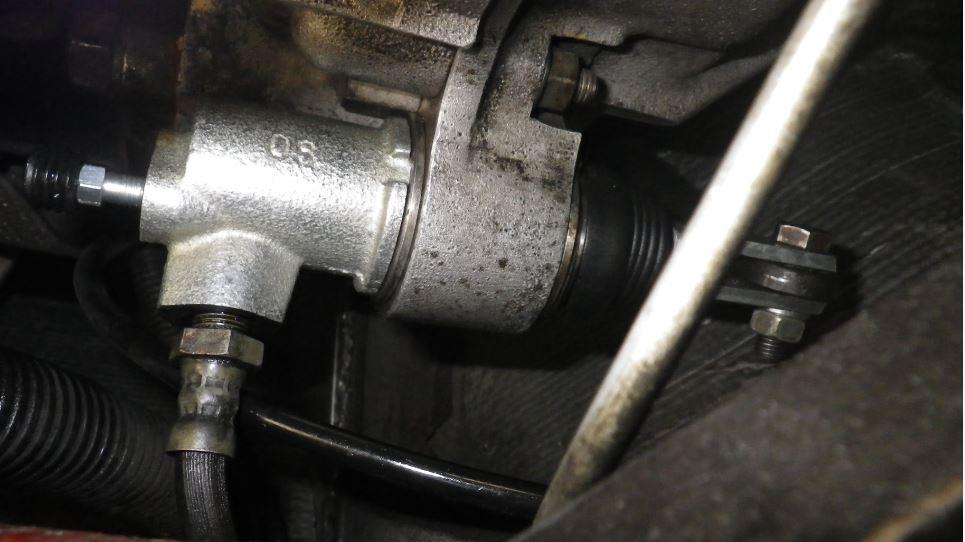

der neue Kupplungsnehmerzylinder ist jetzt drin und passt:
Paul

Hallo Lambodriver, wie hast du Kupplungsglocke wieder so sauber bekommen?
Mit Verdünnung und Pinsel den groben Dreck entfernt, danach mit Bremsenreiniger alles gesäubert und mit Druckluft ausgeblasen. Die ganzen Befestigungsteile wie z.B. Schrauben und U-Scheiben, welche rosten können, leicht mit Sprühöl (z.b. WD40) eingenebelt. Die Quer-traverse (der Grund warum man den Motor bei Kupplungswechsel ausbauen muss), mit Unterbodenschutz versiegelt.
