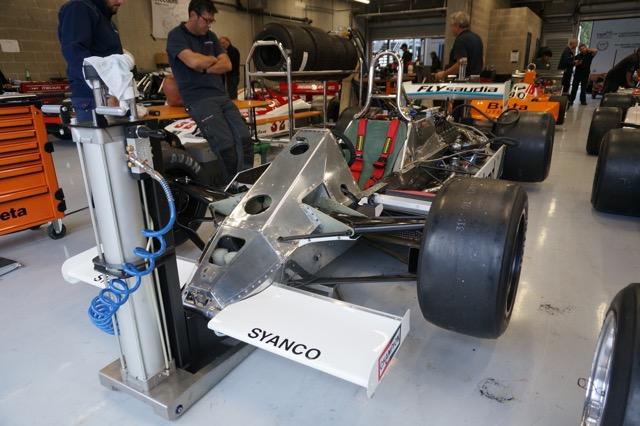

...ich habe am letzten WE die hier gesehen...kennt da evtl. jemand Namen und Details ?
sieht aus wie ein radfreiheber wie sie z.b. gerne von lackierern verwendet werden.normalerweise mit gabel die den reifen aufnehmen ausgerüstet gibts dazu auch Zubehör um z.b. direkt am schweller oder aufnahmeplatten um flächig anzuheben...> Beispiel
hier vermute ich eine eigenkonstruktion mittels kolbenstangenlosem pneumatikzylinder wie > diesem
