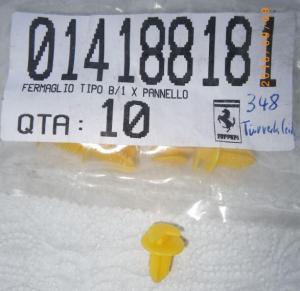

Hallo Karl-Heinz,
ich schaue nach und mache ein Foto.
Bis später
Paul

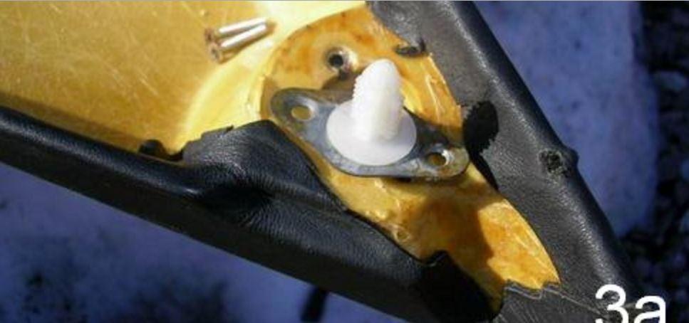

das Bild (Quelle  http://myferrari.page.tl/ ) zeigt noch die weißen Clips.
Sind jetzt bunt:
Waren wahrscheinlich von Eurospares. Extra bestellen dort macht keinen Sinn, da hohe Versandkosten. Eher dann Inland oder wenn man sowieso was anderes braucht.

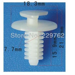

Hallo Tomy 348,
haha... die preise im netz für so einen clip sind echt wahnsinn !
das geht los bei 0,62GBP über 0,80$ ,einskommairgendwas €  und weiter über ein 300 teiliges bgs clipsortiment für fiat zu 36,95€ (worin aber nur 25 passende enthalten) bis zur 100 stück packung für 11,16€ mit kostenloser direktlieferung aus asien (bei abnahme von 200 stück gibts dann nochmals 23 cent nachlass !) :D
stimmen die maße ?

Ich würde die originalen Clips nehmen.Ich habe andere versucht und passten überhaupt nicht.
Bei Opel wollten sie sogar für einen ähnlichen Clip 2,60€ haben.
Die origialen kosten um die 20 Cent.

Hallo Klaus,
habe noch 6 Stück. Denke, ich hatte alle auf einer Seite ersetzt. Vom 10er Päckchen fehlen 4. Mehr wirst du auch nicht brauchen.
Du kannst mir deine Adresse per PN geben (bleibt vertraulich), dann schicke ich dir einige zu.
Du kannst auch mit deiner Arbeit einfach beginnen und dich dann melden, wenn du welche ersetzen musst.
