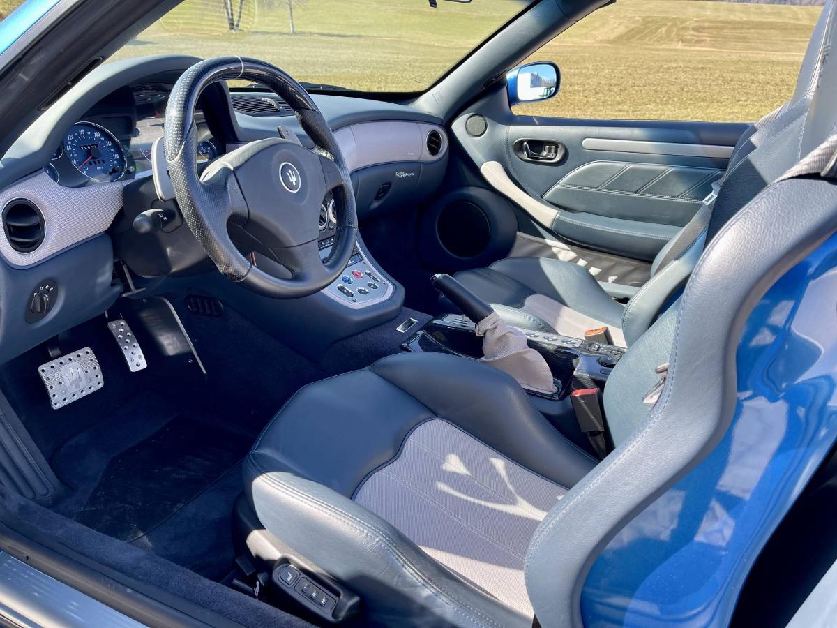

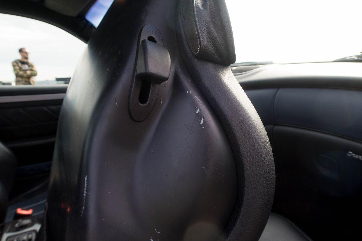

Du schreibst von einer recht kratzempfindlichen Oberfläche, unter dem es weiss erscheint. Kannst du mir etwas konkreter sagen bitte, ob es Kratzer im Material sind und deswegen darunter weiss zum Vorschein kommt oder ob es eventuell Striemen sind auf der Materialoberfläche die weiss aussehen. Vielleicht kann ich weiterhelfen.
Hast du das zuhause vorgeschlagen?...🤣✌️
Hi Sarah-Timo,
die Kratzer sind tief im Material und deswegen kommt darunter "weiss" (Kunststoff?) zum Vorschein. Die Bilder sind übrigens von einem anderen Wagen, aber bei meinem besteht auch Handlungsbedarf.
@cinquevalvole
Danke für das weiterführende Bildmaterial. Jetzt erkennt man das Problem super auf dem letzen Bild. Ich würde dir gerne eine einfache, hilfreiche Anwendung vorschlagen – aber meiner Meinung nach ist das vorliegende Problem nicht so einfach lösbar. Die Sitze zeigen in meinen Augen (leider!) von wenig werthaltiger Verarbeitung seitens des Herstellers. Man könnte die Rückseite des Sitzes großflächig präparieren, mit einem Füllstoff auffüllen, versiegeln und final das Ganze per Airbrush optisch auf ein schönes Finish bringen (dazu muss man aber die Sitze ausbauen wenn es gescheit werden soll). Allerdings ändert das nichts daran, dass hier definitiv ein qualitativer Mangel an Verarbeitung vorliegt. Nach kürzester Zeit wäre das Bild wieder das selbe, die Sitze würden schnell wieder so aussehen wie jetzt. Der Hersteller sollte sich verpflichtet sehen hier nachzubessern. Das wurde schlicht und ergreifend miserabel produziert. Tut mir wirklich sehr leid, ich hätte dir sehr gerne geholfen. Übrigens: einfach nur Sarah, das genügt. 👍🏼

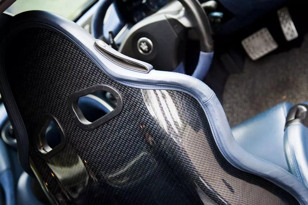

Hätt ich nur den MC Victory mit den Carbon Schalen 😋
  • Traurig 1
Werde das mal meinem Sattler zeigen. Vielleicht hatte er schon so Fälle.
Maserati wird's schon wg Bj 2007 nicht lösen wollen, ausser mit neuen Sitzen. Denke auch der Fehler liegt in der Materialauswahl, nicht der Verarbeitung. Auch die Farbkombi ist hier ungünstig mit schwarz auf weiss, war aber so Serie.
Runter rubbeln und Carbonfolie drüber lautete schon ein Vorschlag, was aber nicht mehr die originale Erscheinung bedeutet, sondern Richtung MC Victory geht.
Doch gegen den MC gibt's ja so nix einzuwenden.

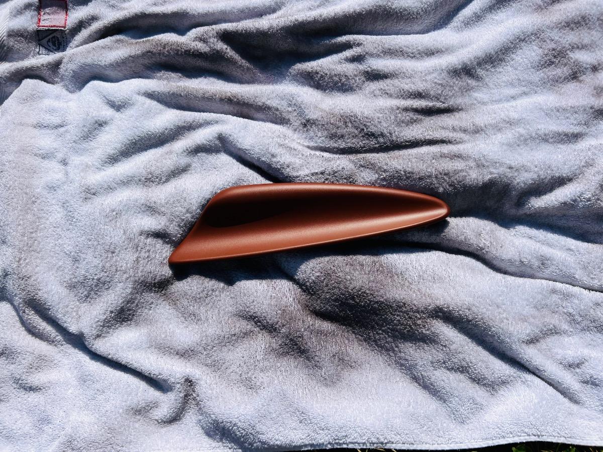

Es ging ja um die Armauflagen Porsche 996/986.
Die hatte ich ja schon vorbereitet.
Methyoalkohol entfernte einfachst die Farbe.
Die Struktur blieb/bleibt erhalten.

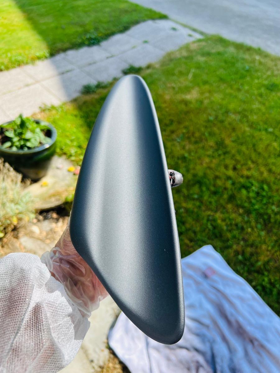

Ich setze dann mal da fort mit dem letzten Foto was den heutigen Ausgangszustand zeigt mit der aufgesprühten Grundierung:
In der Sonne ein hübsches "Hornhautumbra".
Sollte aber irgendwie schwarzer sein.
Also weiter im Text / Handeln.

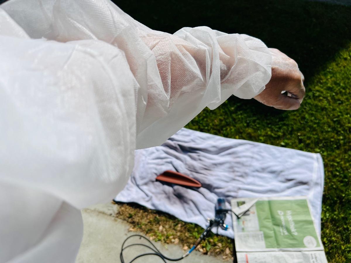

Material vorbereiten und die Rezeptur ansetzen.
Man wähle die Waffen:
Bei solchen Kleinteilen welche man beim Sprühen gerne in der Hand hält und drehen kann ist es ratsam etwas an Schutz anzulegen.
Und wer sagt denn dass man einen Maler-Overall komplett anziehen muss?
Wenn doch der Ärmel reicht.
Handschuhe an und los gehts.
Geht doch.
Also es sind 2 Durchgänge zu machen.
1x für die Farbe um die Farbdeckung zu haben und dann die zweite um ein TopCoat aufzubringen um die Abriebfestigkeit zu gewährleisten.
Unterschiedliche Rezepturen.
Klar.

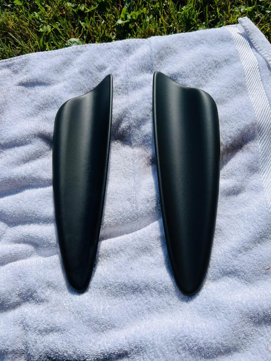

Hier das Ergebnis:

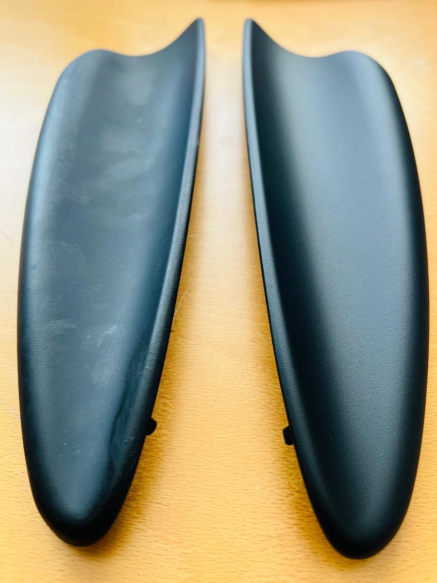

Links die noch komplett unbehandelte Armauflage
Rechts die behandelte.
Nein das habe ich nicht verdreht.
ISSO !!!!

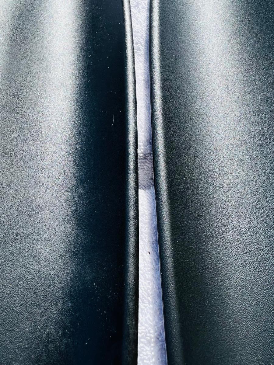

Und dann mal näher betrachtet ......... die Struktur ist recht schön erhalten, nix zugeschmiert oder vorher abgebacken, geschliffen oder sonst was weiss denn ich noch  .....
Links Porsche original 20 Jahre alt.
Rechts Michl neu.

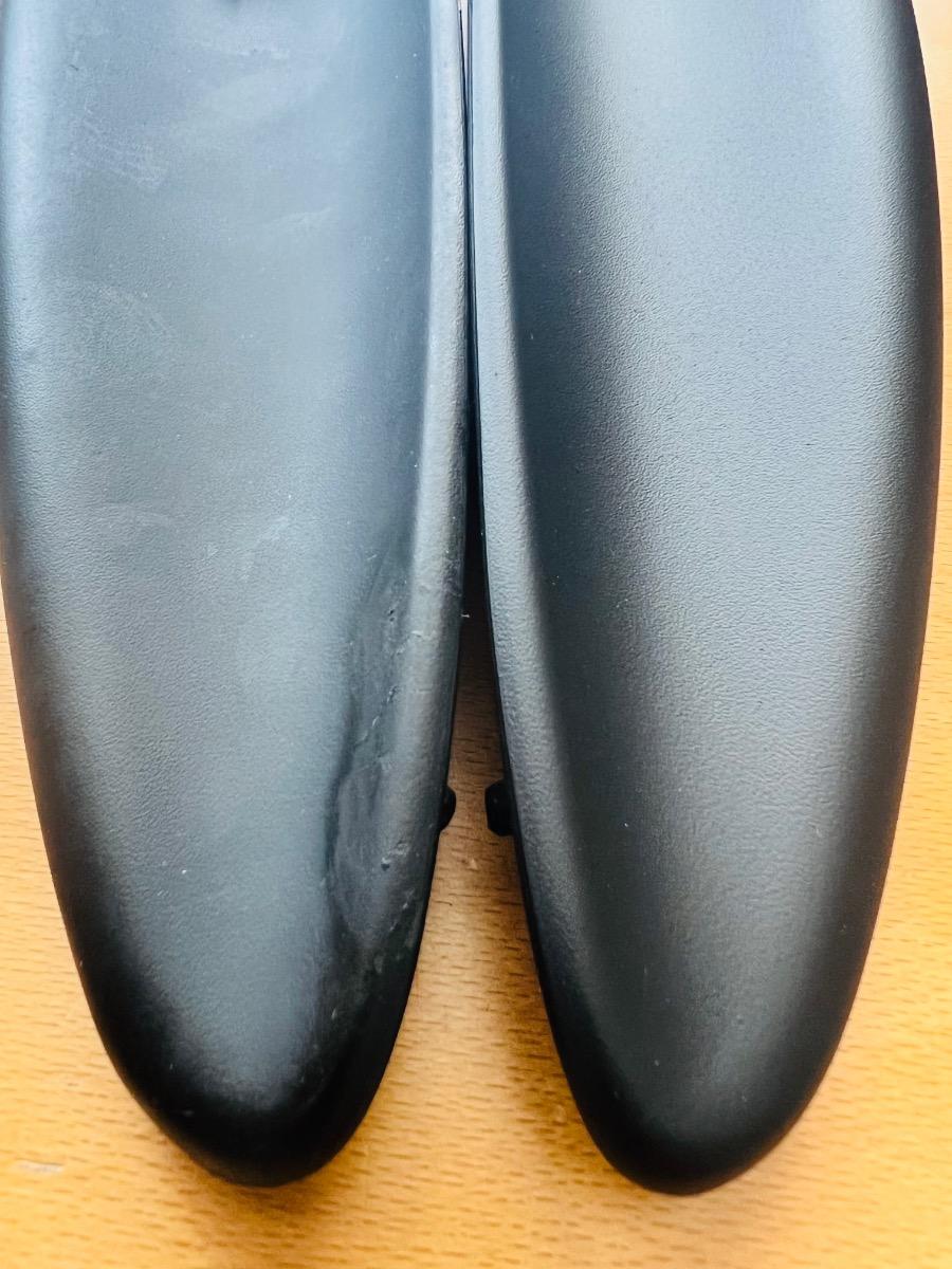

Hallo jojoh12,
Da die Fotos gestern in der prallen Sonne wenig prall waren hier mal 2 wo man es recht gut erkennen kann.
    Vorher         -     nachher

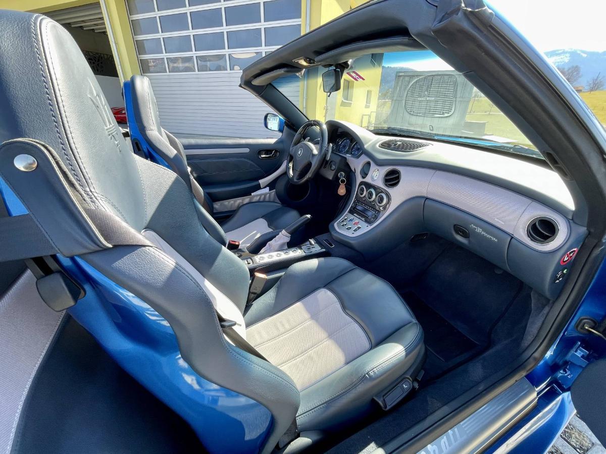

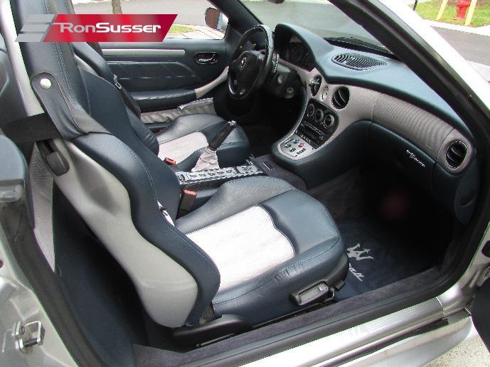

Eine Option ist mir noch eingefallen für die Sitze im GranSport.
Da gab es mal den 90th Anniversary Spyder mit in Wagenfarbe lackierten Sitzlehnen.
Gab's original limitiert so nur für diese 90 Exemplare, aber ich könnte mir vorstellen, daß inzwischen noch mehr Autos so gerüstet sind. 😎
