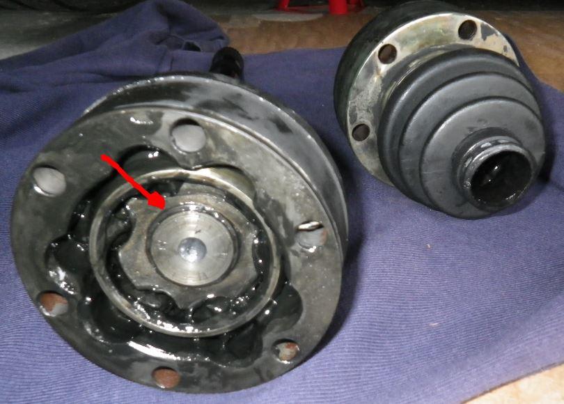

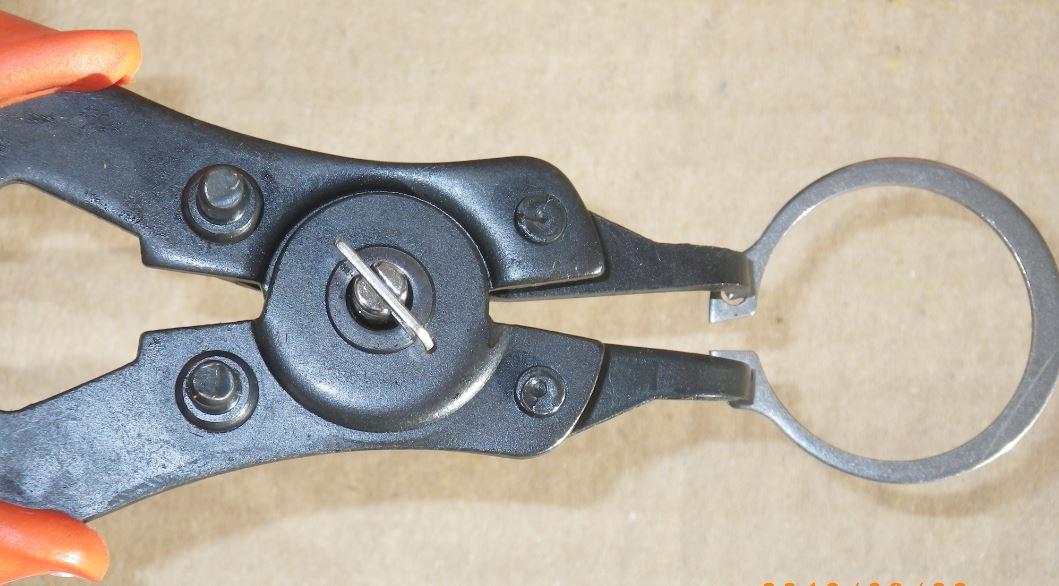

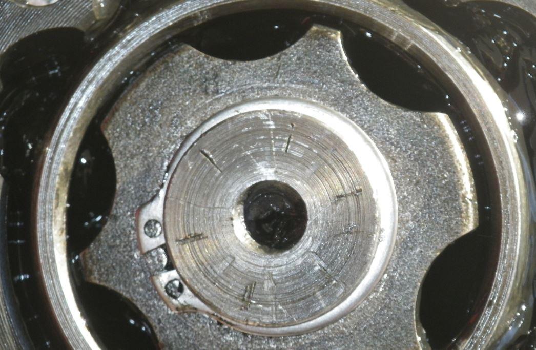

beim Tausch der Manschetten der Antriebswellen nimmt man mindestens eine Seite ab. So löst man auch mindestens einen Sicherungsring. Bei meinem 348 TS 1991 sind alle 4 sehr einfache Ringe, ohne Löcher für eine Zange. Beim Abnehmen können die sich leicht verbiegen. Habe diese bisher einfach wieder irgendwie reingewürgt.
Möchte aber durch normale Sicherungsringe ersetzen, also DIN 471 wie im Maschinenbau üblich:
Warum werden von Ferrari solche seltsamen Sicherungsringe verwendet ? Hat jemand diese bereits durch DIN 471 ersetzt ?

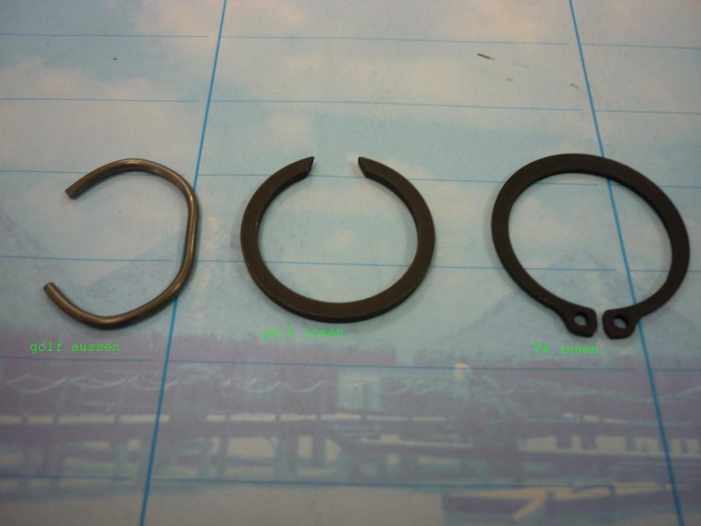

bei den an anderen pkw üblicherweise aussen angebauten gelenken gibt's nen federstahlring
bei den inneren ist meist mittels seegering gesichert den man einfach spreizt zum entriegeln
letzteren meine ich auf dem bild zu erkennen...ich schau mal ob ich ein bild machen kann
gols aussen und innen und T4 Innen die den "ohren gegenüber liegende seite ist bei letzterem breiter,wohl um Unwucht zu vermeiden ?

jepp...das ist ein radseitiges gelenk wie bei mcpherson Federbeinen üblich(der federring links im bild)
der ferrari dürfte zwei gelenke wie bei allen Autos getriebeseitig üblich verbaut haben,ich meine sogar schon gesehen zu haben dass da gerne manschettensätze vom golf o.ä. verbaut werden,kann ich von hier aus aber im Moment nicht sicher sagen.

um die Unwucht brauchen wir uns bei den Seegerringen keine Gedanken machen. Zum einen wegen der ausgleichenden Form, zum anderen wegen des geringen Abstands zur Achse. Es geht dabei um weit weniger als 0,1 g Unwucht.
In Tom´s Bild rechts ist ein Seegerring DIN 471. Der in der Mitte sieht etwa so aus wie der eingebaute.
Die Ringe flutschen beim 348 nicht nach innen durch, hatte ich probiert beim Test, ob sauber drin.

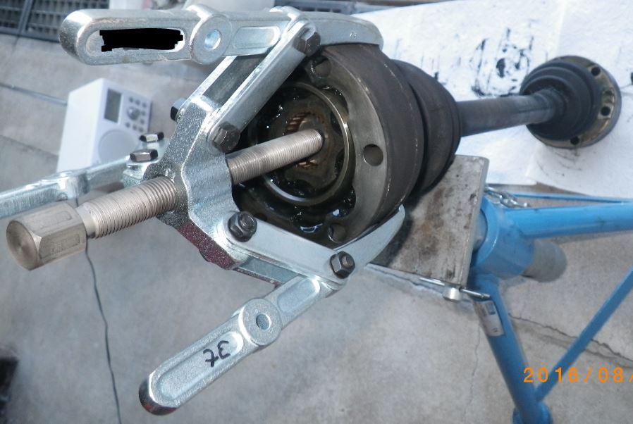

Der im Video nimmt Hammer und Meisel, aber er weiß offensichtlich trotzdem, was er tut. Gummihammer reicht oder ich habs so gemacht:
Werde noch nachmessen, dann erstmal Seegerringe bestellen. Aber nach wie vor interessant, ob jemand diese bereits benutzt hat.
Paul
bei deiner version geht die kraft über das aussengehäuse-die lagerkugeln-innengehäuse..bei der meisselversion im video geht er direkt aufs innengehäuse...allerdings mit nem stahlmeissel..da sollte man eher zu einem kupferhammer bzw.-meissel greifen oder alternativ ein rückschlagfreier gummihammer ...diese art gelenk geht in der regel aber eh sehr leicht von der welle,bei den mittels federring gesicherten klemmt sich der ring gerne mal in die fräsung der welle und es geht nur mit erhöhtem kraftaufwand runter...hab schon öfters welche auf der standpresse abgedrückt...
Hatte oben keinen Schlüssel angesetzt, konnte von Hand gedreht werden. Manchmal gehen die alleine runter. Man zieht dabei ja kein Lager ab, wo man auf Innenring und Außenring achten muss.

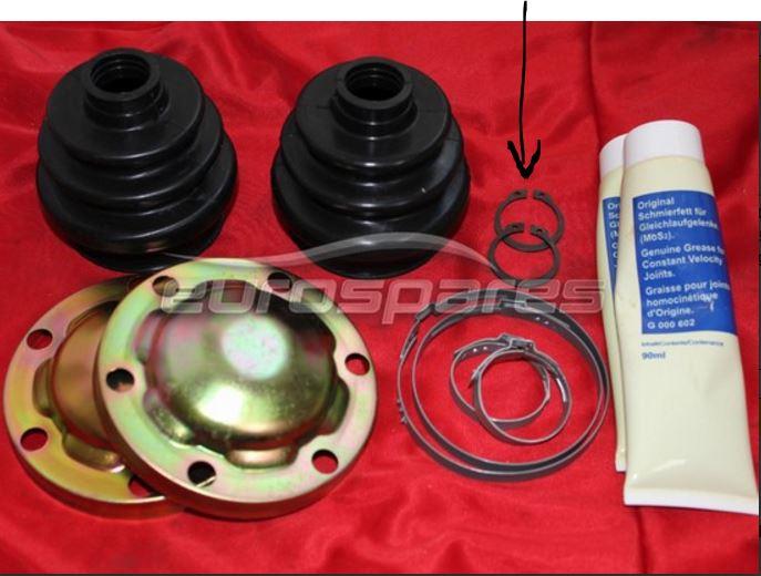

bei Eurospares ist ein Bild drin, das einen Seegerring zeigt:

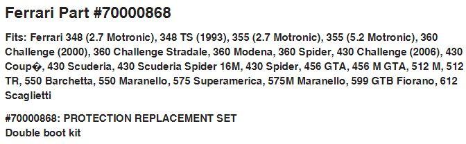

Und dieses Set passt in viele Autos:
Damit ist die Frage fast schon beantwortet. Und einige von euch haben wohl den Sicherungsring DIN 471 bereits drin. Habe mal die Größe 28 und sicherheitshalber auch noch 27 bestellt.

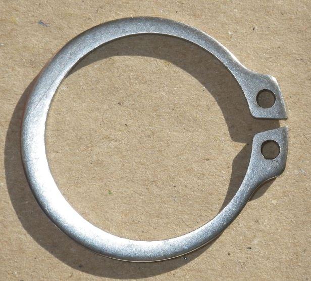

der Sicherungsring DIN 471 mit Größe 28 passt. Hat die gleiche Dicke wie der andere.
Ist mir lieber, da mit Standardwerkzeug ohne Verbiegegefahr handzuhaben:
Habe mal einen aus Edelstahl genommen, ist aber nicht nötig.
