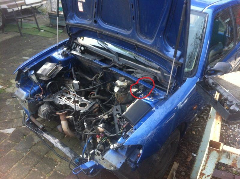

Habe zwar keinen 928 und da werden sich bestimmt noch einige Besitzer zu Wort melden, aber hat der Wagen einen Crashschalter? Dann würde ich dort mal schauen, die machen zwischendurch an unseren alten Peugeot mal ärger und dann ist auch das gesamte Boardnetz tot.
Ansonsten hätte ich wegen einer Wegfahrsperre gefragt aber diese legen eigentlich nicht das gesamte Netz tot und gehen immer nur zu bestimmten Baugruppen.
Die Steuergeräte sollen wohl im Alter etwas empfindlich sein aber auch da steht nix, dass sie die gesamte Elek. lahm legen.
Bei meinem alten Pug ist der Crashschalter eigentlich gut sichtbar, ich habe mal Nachts in einer Kurve auf Öl einen kleinen Ausflug ins Grüne gemacht. Da durfte ich zum ersten Mal bekanntschaft mit dem Ding machen, also funktionieren tun die sogar :D
Da war ein Steinabsatz im Wald und ich konnte kurz die Sterne am Himmel sehen, bin dann 10cm vor ner dicken Eiche zum stehen gekommen. Im Mondlicht erstmal das Handbuch gelesen und dann durchs Gebüsch nach vorne gekrabbelt und den Schalter gesucht.
