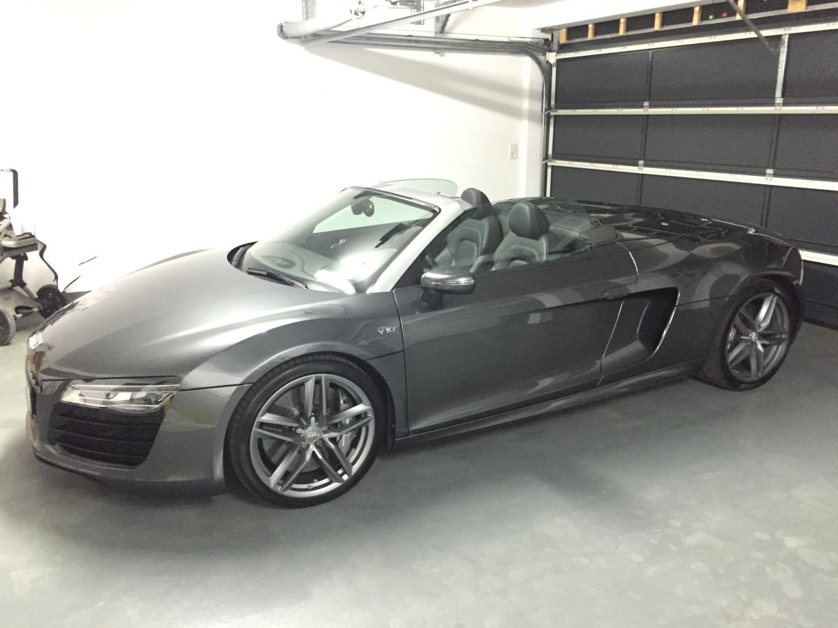

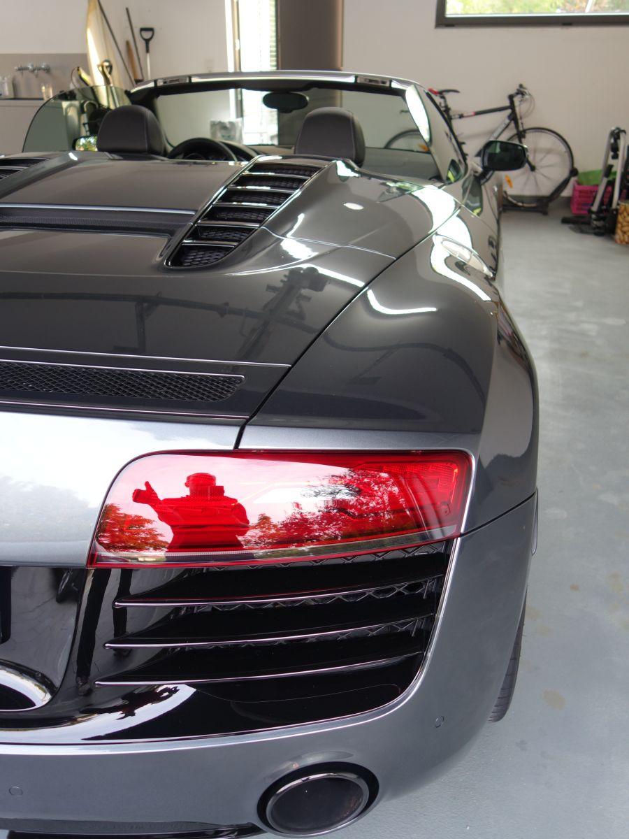

Jetzt war der Michl bei mir putzen. Der erinnert mich total an  meine Frau, die weiß auch alles besser. Nur sieht meine Frau besser aus als der Michl.
Nun ja, das Ergebnis ist ganz ok ?
Jaja.
Das Ergebnis ist ganz ok.
Mehr war halt bei diesem "Fahrzeug" einfach nicht drin.
Aber der "Arbeitsplatz" war ganz ok.

Erst noch mal zum F400_MUC.
Ein Bild sagt mehr als 1.000 oks. ;)
Michl, so kennt man Dich. Top.
Hat der F400_MUC auch eine Keramikversiglung über den schönen Glanz bekommen?

Hat der F400_MUC auch eine Keramikversiegelung über den schönen Glanz bekommen?
DANKE Thorsten.
Ja.
Hat er.
Bei DER Farbe,
seinen Pflegewohnheiten,
für ein "Ganzjahresfahrzeug"
..... fand ich (und finde es immer noch) dass ein möglichst stabiler Schutz (mit hartem Nassglanz) vor maximalen Tiefenglanz geht.
vor 31 Minuten schrieb Thorsten0815:
Jep, wollt ich so. Damals beim alten Ferrari Swissöl, aber da passte das auch so.
Bei dem wollte ich Keramik, will nicht nach allen Hochgeschwindigkeitsfahrten putzen müssen. Tut mir leid, dass ich's "ok" genannt habe ?
vor 23 Minuten schrieb F400_MUC:
Basst scho.
:danke:
Ich finds auch OK :lol2:
Nee im Ernst... Michl sollte für seine Perfektion bekannt sein! :sensationell:

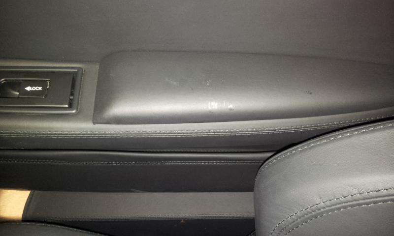

Hättet Ihr mir noch eine Empfehlung für die Pflege/Reinigung der Armauflage an der Türverkleidung? Ich habe eine Ausstattung in Nero und kürzlich zwei glänzende Flecken an der Armauflage auf der Beifahrerseite festgestellt. Schaut aus wie Druckstellen, möglicherweise verursacht von einer Armbanduhr? Sehr unschön und so einfach nicht mehr wegzubekommen :(
Glänzende Stelle weil etwas "auf dem Leder" drauf ist?
Oder/Und Druckstelle weil das Leder punktuell "gedehnt" wurde?
An diesen Stellen (ohne Foto ists schwierig) ist gerne Hautfett oder auch Sonnencreme.
Eine Entfernung sollte fachgerecht angegangen werden.
Schnell hat man mit Kanonen auf Spatzen geschossen und das Leder über Gebühr mit aggressiven Reinigern strapaziert.
Egal was man zur Entfernung einsetzt ......... das muss anschließend trocknen !!!!!
Dann danach gleich eine Pflege aufbringen !!!!
"Mein" Lack-/Lederdreiklang:
Reinigen (inkl. anschl. Trocknen lassen)
Schützen
Pflegen
@ hema
Setz doch mal Foto(-s) hier rein.

hier noch die Rückmeldung zum oben beschriebenen Problem mit der Armauflage.
Während eines sehr netten und informativen Telefonates mit IronMichl hat er mir ein Lederpflegeset empfohlen, welches ich daraufhin bestellte. Dieses traf dann auch nach kurzer Zeit ein. Das Set besteht aus einem Reiniger und Protector, dazu noch Schwamm und Bürste obendrauf, alles zu einem günstigen Preis. Ich habe dann nach Anleitung die Armauflage gereinigt - 2 mal mit dem Schwamm darüber und mit einem feuchten Tuch abgewischt. Das Ergebnis ist perfekt - keine Flecken mehr (mein Anfangsverdacht einer Abschabung hat sich nicht bestätigt) und das Leder schaut wieder aus wie neu. :-))!
Muß jetzt nur noch den Protector auftragen ...
Vielen Dank nochmal an Michl - gerade als Laie ist es sehr hilfreich und beruhigend, einen Experten fragen zu können.  :-))!
Aber gerne doch.
Hauptsache der Armlehne geht es wieder gut.
Und wir haben gelernt ........ immer schön zart beginnen und nicht gleich "mit Kanonen auf Spatzen schiessen".
Michl
