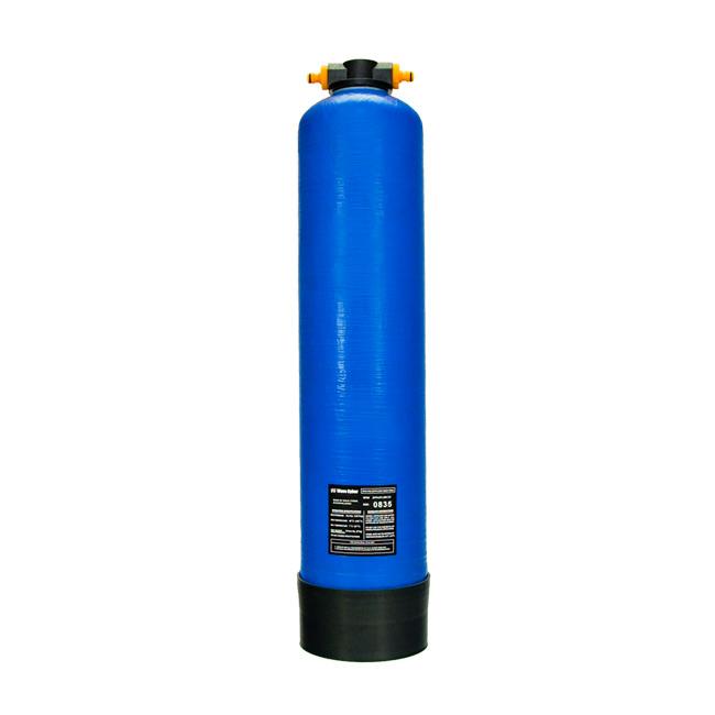

dann nimmste aber hoffentlich kein hauswasser...bei mir wären die Tücher dann steinhart wegen kalk ! zur fahrzeugpfege bereite ich das wasser mit einem D eIonisations-Filter auf ,macht nen unterschied wie tag und nacht !:-))!

Sowas suche ich auch.  Kann man solche Filterpatronen direkt an einen einzelnen Anschluss anschließen ? Also quasi direkt an den Wasserhahn schrauben, oder müssen die in den Wasserkreislauf integriert werden ?

Tom, sind das Einwegpatronen oder regenerierbar? Bzw. nach welcher Wassermenge ist das Teil verbraucht oder muss regeneriert werden?
den deckel kann man abschrauben und das granulat wechseln..es gibt auch firmen die es aufbereiten...ich hab ne relativ grosse 25l flasche die soll so um die 3000...4000l halten.ist seit 2012 im einsatz und bisher geht weder die TDS hoch noch hab ich geruch...was wohl gerne passiert wenn die haltbarkeit erreicht...ich hab aber in der regel einen warmwasserkärcher da dran hängen...der braucht von haus aus schon deutlich weniger wasser als wenn ich da einfach einen schlauch anschliesse und ausserdem kann ich nach zudrehen des wasserhahns bzw.abschalten der brunnenpumpe den tank mittels des kärcher leersaugen so dass da wohl recht wenig wasser drin stehen bleibt...das ganze hat mich damals um die 150€ inklusive grossen sack granulat (wovon ich noch fast nen halben sack übrig habe) und versand aus england gekostet.es gibt auch komplette hauswasseranlagen die automatisch aufbereiten (regelmässig ne ladung salz durchspülen) aber das war mir dann doch zu aufwendig... aufbereitungstechnisch bin ich begeistert...der nanoversiegelte polo meiner mum lässt den letzten spülgang mit purem wasser nach einer wäsche (snow-foam-kärchern-2 eimer-spülen-trocknungsfahrt-microfaser)abperlen als wäre er gerade erst frisch gewachst ...

Ich hab nen Filter vor dem Kaltwasserhahn, würde mir aber auch so keine Birne machen - wird ja eh gewaschen, und da brauch ich hier in München sowieso Entkalkertabs.

@planktom ist ne super Idee mit dem DeIonisationsfilter. Habe gleich mal danach gesucht, aber nur die Einweg-Patronen gefunden. Könntest Du bitte einen Link auf die Anbieterseite posten?

den DI-Vessel hatte ich vom englischen vyair shop in der bucht,
kanns heute abend mal raussuchen
@IronMichl :-))! ich staune über Dein Detailwissen. Ich hatte mein MFT bei ebay bestellt - ist von Sonax. Woran kann man erkennen, ob es für Autolack geeignet ist?
@planktom danke, den Shop habe ich gefunden. Allerdings ist vor allem das Resin direkt bei vyair.com günstiger. Hattest Du den 25 Liter Sack dazu bestellt (MB151 oder MB115)? Ich bin noch am überlegen, ob die 11.7 Liter Flasche ausreichen würde.
ich hab das 151er weil ich hier über 400TDS liege wo das 115er wohl schnell an seine grenzen kommen soll.der kleine behälter dürfte auch locker ausreichen.dazu empfehle ich einen TDS(=total dissolved solution)-Meter der aktuell nicht viel mehr wie 3€ inklusive versand direkt aus  china kosten sollte...dort kommen die eh so gut wie alle her;)
@planktom Hattest Du einen 25L Beutel dazu gekauft? Wenn ich das richtig verstanden habe ist es so, daß die Flaschen mit der benötigten Füllmenge Resin angegeben werden, d.h. 25L Resin für 25L Flasche. Dann sollte eigentlich nichts übrig sein ...
