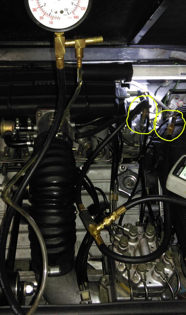

Hallo Tom,
danke für den Link. In dem Umfang kannte ich es nicht!
Planktoms link enthält ja schon alles was Du brauchst, vielleicht noch ein Bild dazu, ich löse den Vorlauf WUR Regler im am Regler und nicht am Mengenteiler, finde das einfacher. So oder so, Hahn offen = Steuerdruck, Hahn geschlossen = Systemdruck (!wenn Hahnverschluß am Instrumentenabzweig auf der WUR Seite ist!).
Gruß aus Ffm,
Michael
Ich habe den Sonntagmorgen mal genutzt um den Benzindruck zu messen.
Vom WLR im kalten Zustand 3 bar und der steigt innerhalb weniger Minuten auf 3,5bar!
Systemdruch ist 5,4 bar, dieser fällt beim abstellen des Motors auf ca. 3 bar ab. Ist dieser Druckabfall normal?
Schon mal besten Dank für eure Antworten.
Gruss
Stefan
Systemdruck ist gut. Steuerdruck warm auch. Steuerdruck kalt ist ein wenig hoch (um die 2,3bar bei 20Grad wäre passender).
Der Haltedruck sollte nach 20min noch so um 2,7bar liegen. Der Abfall auf 3bar am Anfang ist ok.

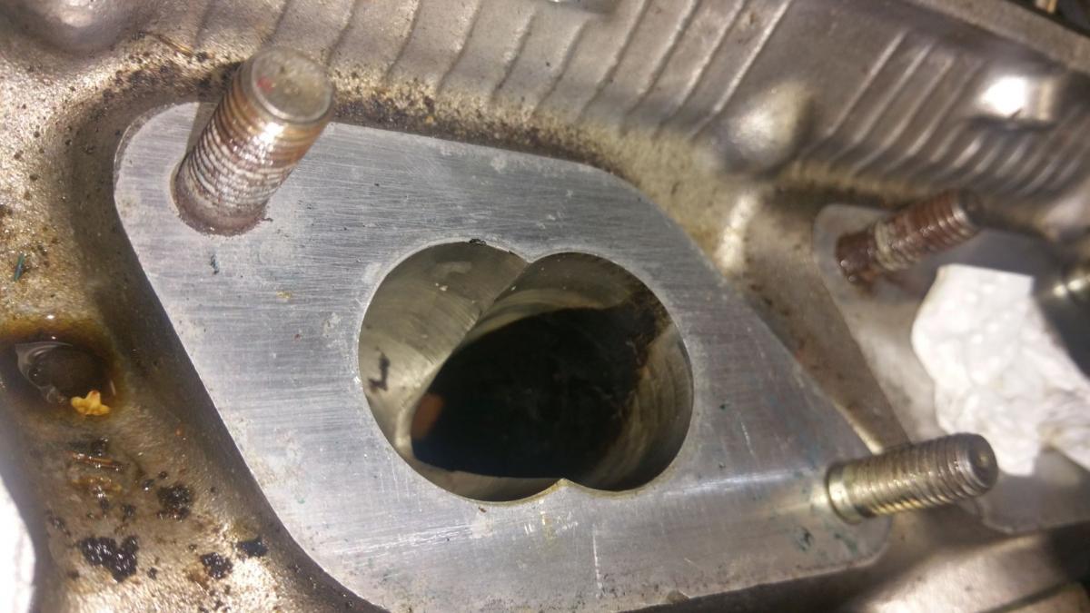

So....jetzt geht es hier mal weiter.
Ich habe jetzt das Ventilspiel überprüft! Alles im vorgeschriebenem Bereich.
Die Druckverlustmessung ergibt einen Druckverlust einlassseitig. Man kann auch im Ansaugkanal die Spuren der austretenden Verbrennungsgase als schwarze Ablagerungen sehen.
Jetzt meine Frage: Gibt es einen Typ ob oder wie ich die Verschmutzung am Ventil reinigen kann. Ich dachte an einpinseln mit Diesel oder backofenreiniger. problem wäre natürlich das entfernen der Anbackung. Die fällt dann wohl zum Teil in den Verbrennungsraum. Gut, von dort könnte man sie über die kerzenöffnung mittels Schlauch wieder absaugen.....
Was sagen ihr dazu?
Schon mal danke im Vorraus.
Gruss
Stefan
Die schwarzen Spuren sind völlig normal und völlig unschädlich, sie ergeben sich mit der Zeit u.a. über Ventil Überschneidung/Gaswechsel. Da rumzuspielen ist recht sinnfrei, ausser man hat Spaß daran. Viel interessanter ist, wie sehr die E-Ventile undicht sind, d.h., wie hoch war der Druckverlust? Davon abgesehen, ein gewisser Druckverlust ist immer vorhanden und ein Schaden, bzw. die Notwendigkeit wegen E-Ventilen einen Kopf überholen zu müssen (und nur das macht dann Sinn) ist eher nicht so hoch.
Grüße aus Ffm,
Michael
Hallo Michael,
also es baut sich so gut wie kein Druck auf! Ich höre die Luft entweichen und kann auch mehr als deutlich den Luftzug spüren wenn ich mit den Fingern in den E-Kanal fasse. Der Zylinder baute auch zu den anderen 7 nur knapp über 6 bar Kompression auf.
Die schwarzen Spuren sind aber nur an dem Zylinder zu sehen der den Druck nicht hält.
Da werde ich im Winter also nicht drum herum kommen den Motor razszunehmen und die Köpfe zu überholen bzw. überholen lassen.
wenn du solange noch fahren willst gib einen kraftstoffsystemreiniger dem benzin dazu,der reinigt dir das gesamte einlasseitige System wie tank,leitungen Injektoren und auch den saugkanal mit Ventilen von Ablagerungen...vielleicht haste glück und es ist nicht allzu schlimm ..evtl.stand genau das Ventil offen bei standzeit?
ich vermute das es schon längere Zeit nicht mehr dicht schloss! Das Ventilspiel (0,25mm)stimmt ja auch! Wenn es neu wäre und nicht mehr richtig schliesst, dann müsste sich ja theoretish auch da Ventilspiel vergrössert haben!?
Standschaden kannst du ausschliessen. die Gute läuft 7 bis 8ts km pro Saison!
Ich überlege halt, ob ich die Ventile und den Sitz mit einem Pinsel einpinsel (Backofenreiniger?)und das Zeug einwirken lass.
haste ne möglichkeit mal mit einem endoskop reinzuschauen ?
